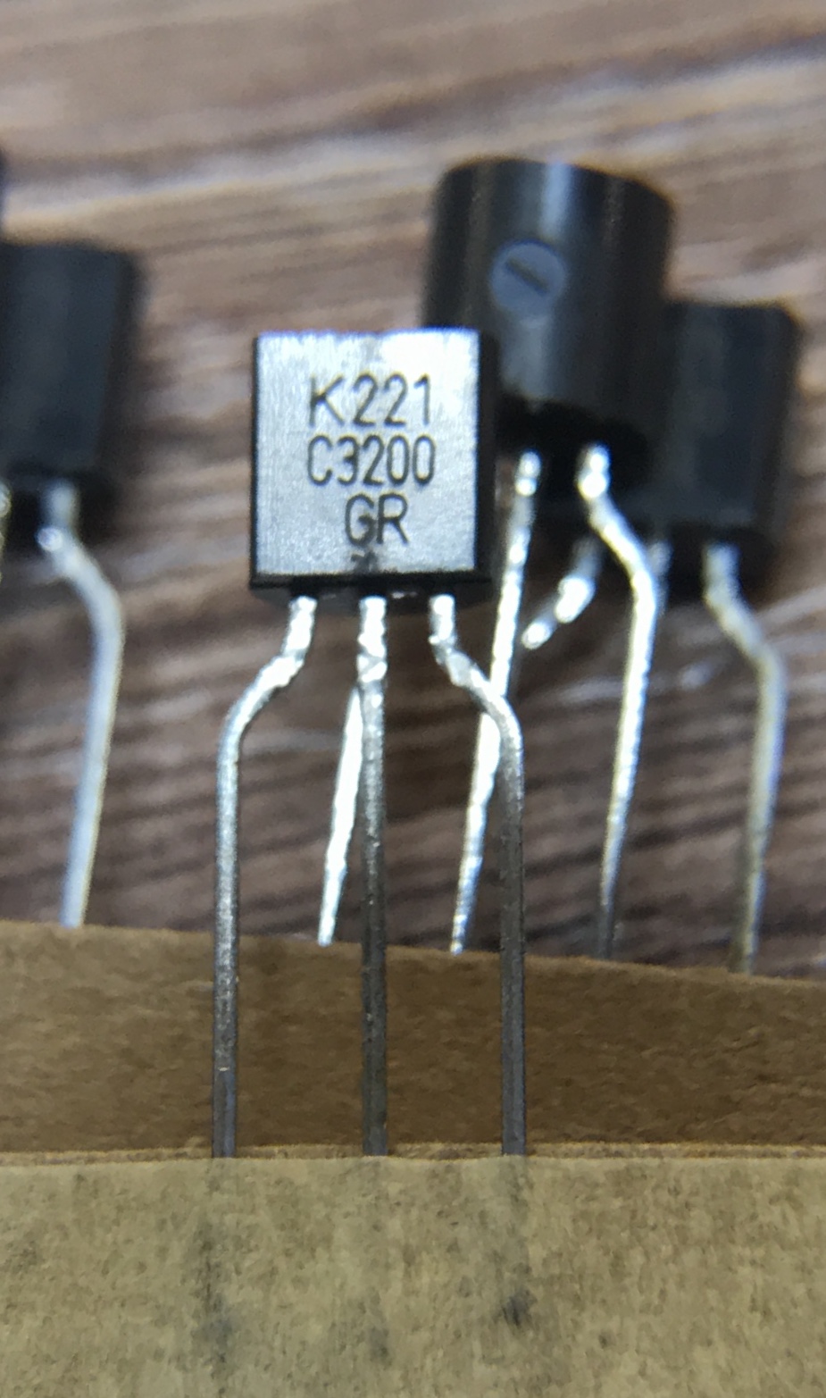

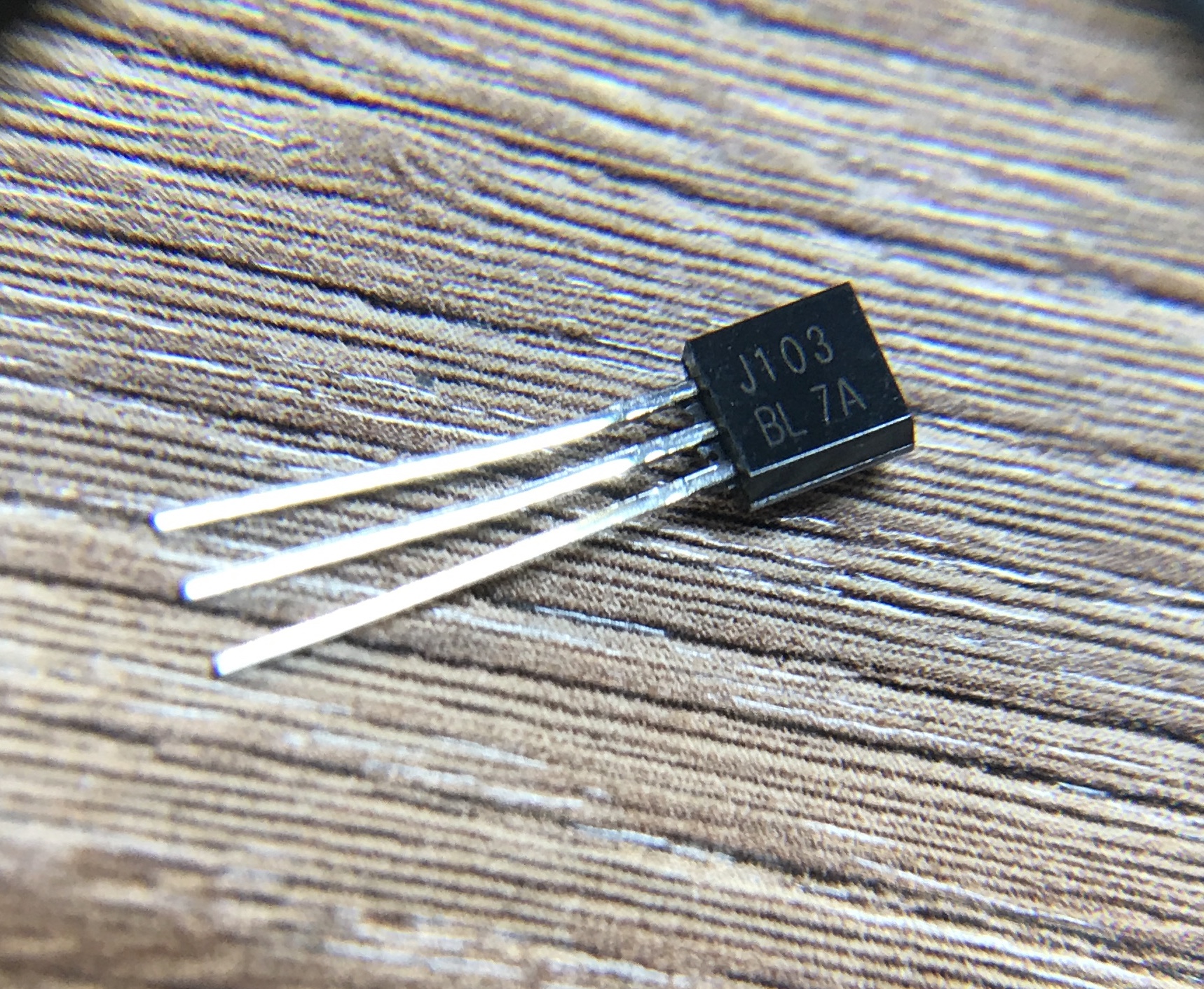

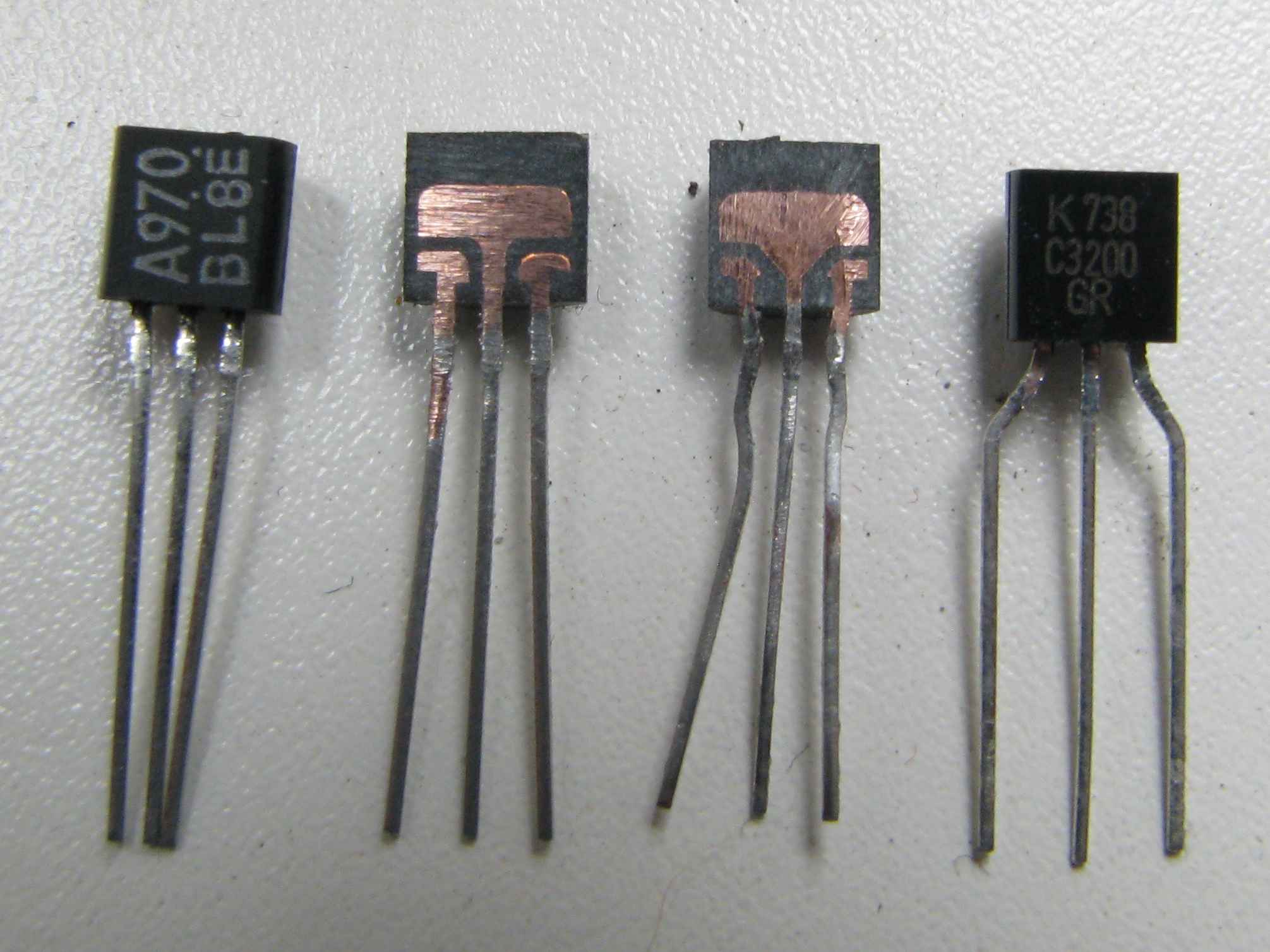

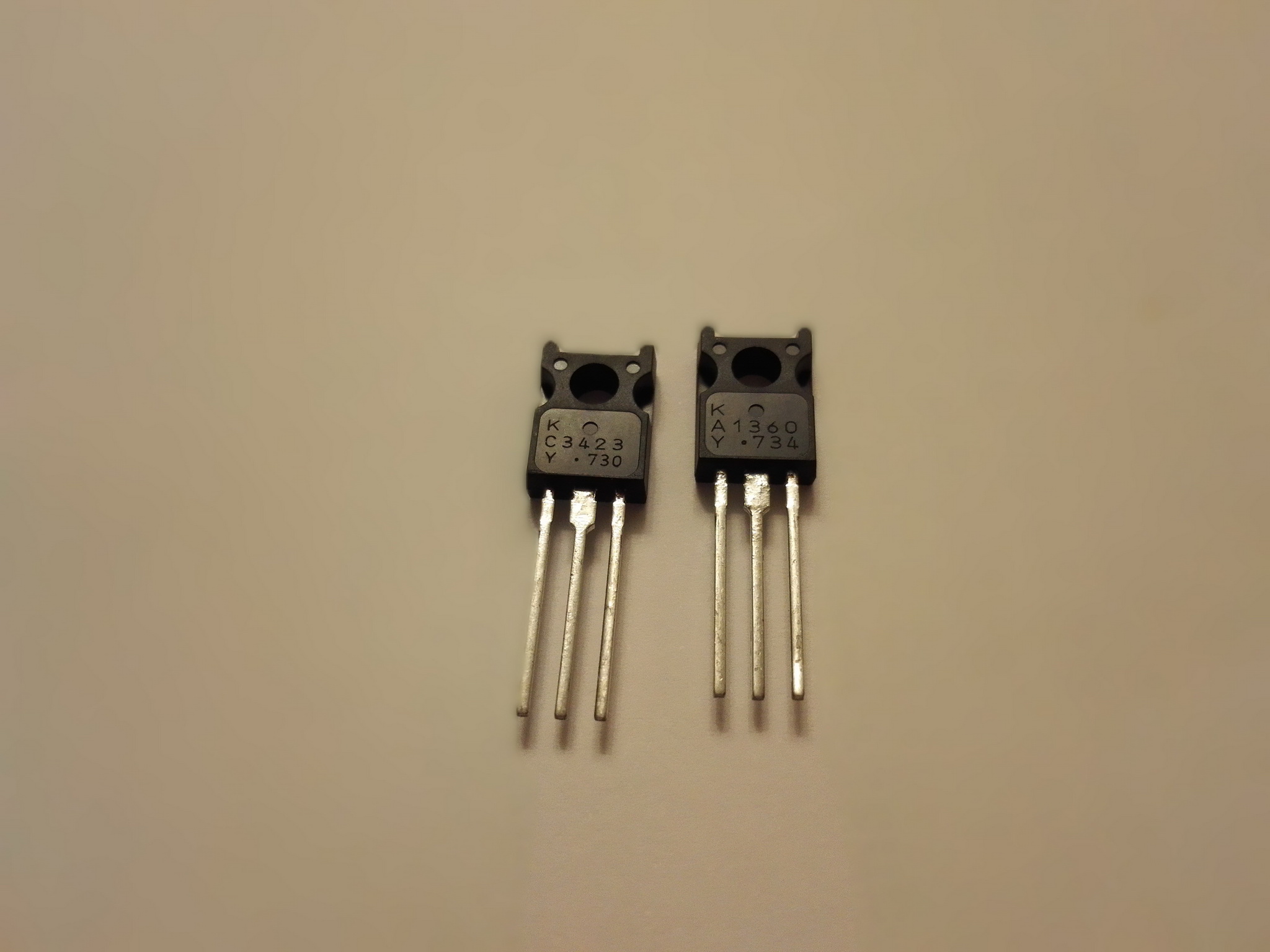

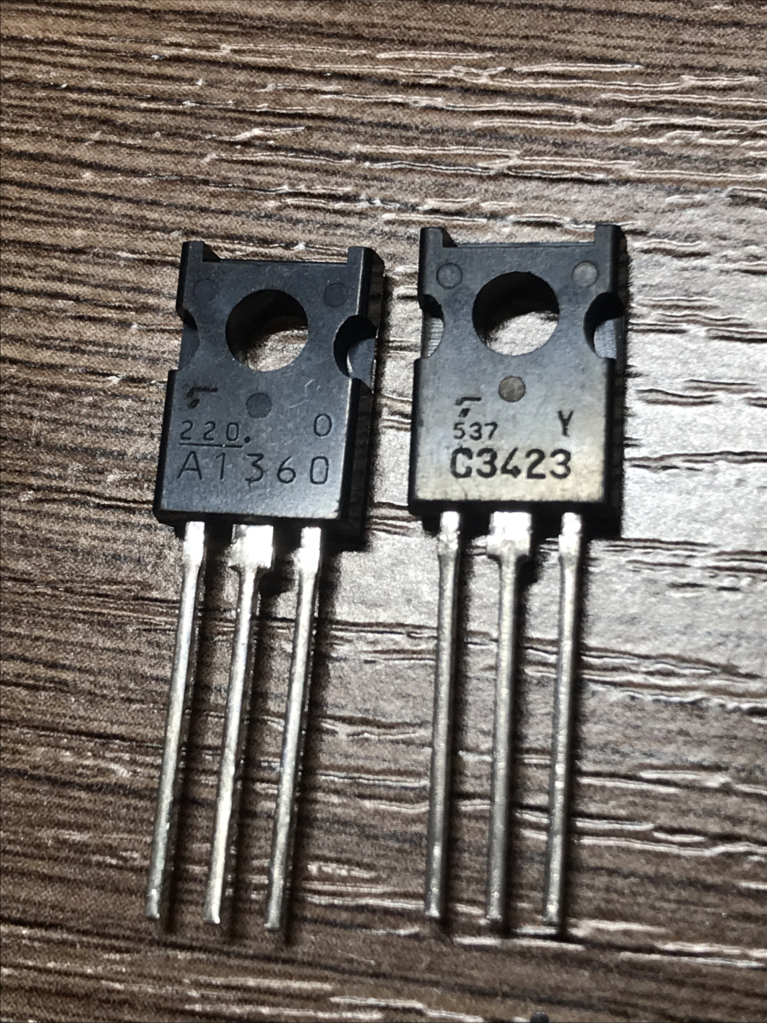

    7 1930 оригинал 5171-100% левак - шрифт корявый и С+7 не так рисуется,форма ножек не соответствует оригиналу ,8 - 3423 -похож на оригинал ,1360 -однозначно не тошиба -внеше то корпус похож,но в реале за транз хз, 12 -1268 как писал нужно мерять внешне по маркировке не похож - но могут оказаться оригинальным кеком, как писал 10.11.13 -100% левак, 9-3421 -100% левакНажмите на изображение для увеличения.

    Сомнение вызывает только шрифты по 1 позиции - проверте всётаки ваш 1360 по Uкэ и h21 под нагрузкой - корпус 1 в 1 как у оригинала, на остальных на сколько могу судить на фото оригиналы.
    Но зачем ещё покупать у вас в прошлом посту вроде оригиналы: 2-103 7н, 3-k246 2а, 4 - от китайца оригиналы, от платана - левак

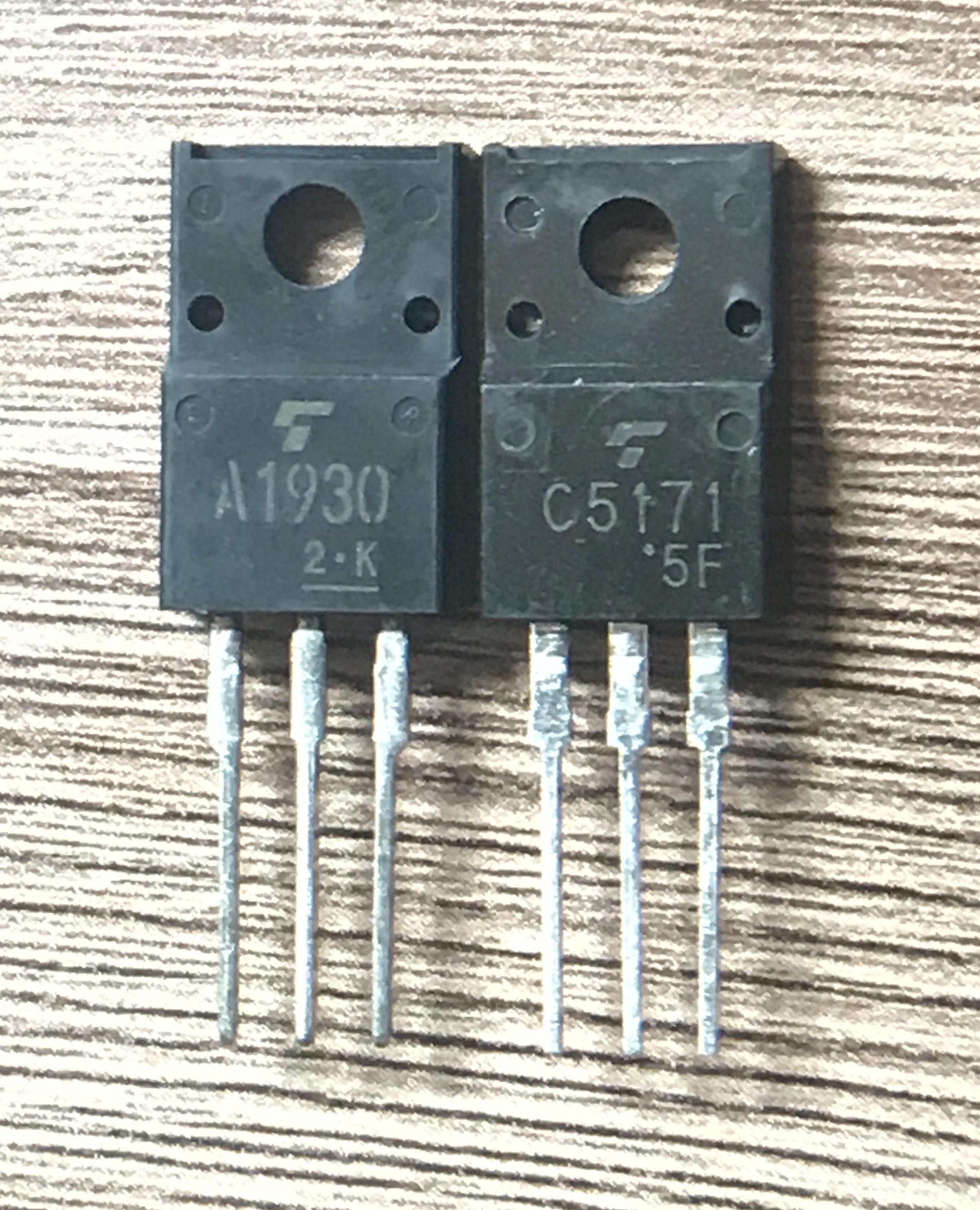

    1360 тоже сколько смотрел фотки очень похож на нормальный проверю, приборчик советский на авито прикупил, жду. одного же h21 китайским тестером мало. По этому продавцу я его случайно как то нашел, сморю очень похоже на оригиналы, сохраню его себе.
    У меня еще сомнение вызывает 5170, у моего из Платан буква С не такая
    ебей тот продавец что я ссылки давал выше
    мои (Платан)
Название:	2018-10-22 13.13.16.jpg
    я ж написал что у вас левак с платана
