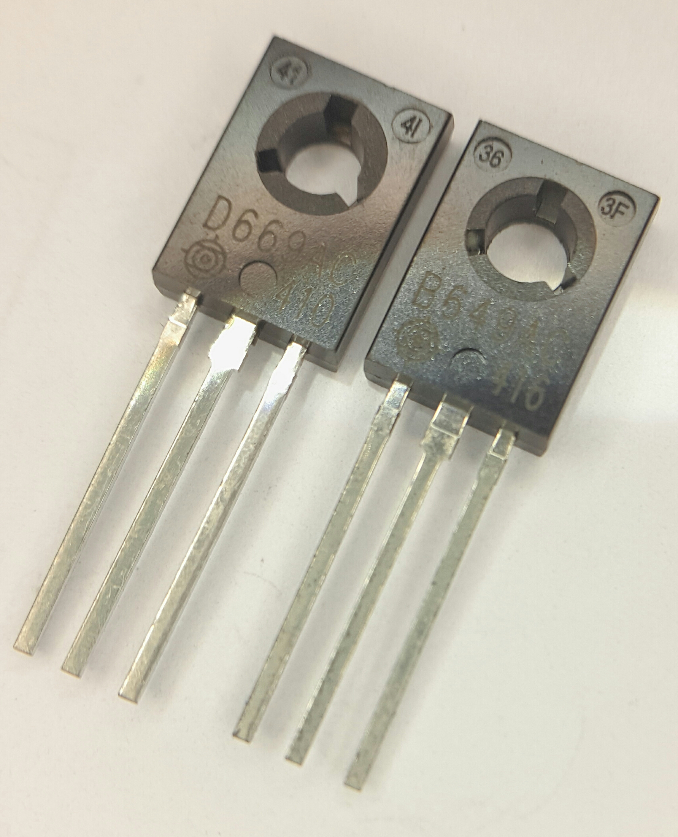

    Фуфло?

    Однозначно это не Hitachi, то есть подделка. Насколько близко по параметрам к оригиналу - сказать невозможно.

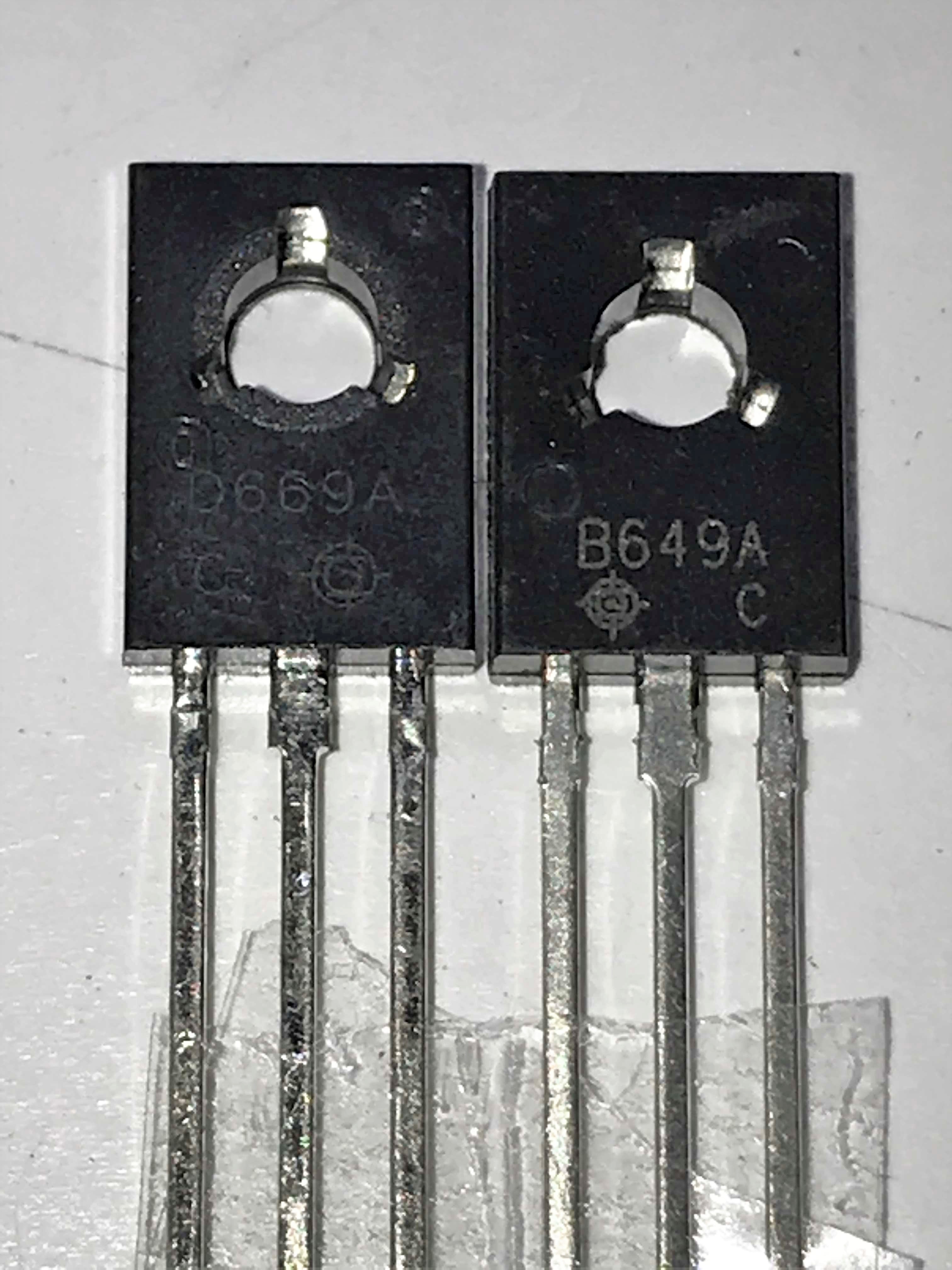

    Оригинальные? Нажмите на изображение для увеличения.

    Не магнитятся.

    не похожи на оригинал. спереди в кружке обычно чётко вылито тайвань да и контура вокруг отверстия такого на оригинале вроде нет. сзади сними - фото подложки - тоже определёной формы должно быть.
    https://forum.vegalab.ru/showthread....=1#post2538651
    фото оригинала

    Не магнитятся, еще не значит, что они оригинальные. Запросите на сайте производителя фотографии оригинальных, и если повезет, возможно получите расшифровку кода партии выпущенных ими транзисторов.

    Подложка соответствует оригинальному японскому транзистору.
