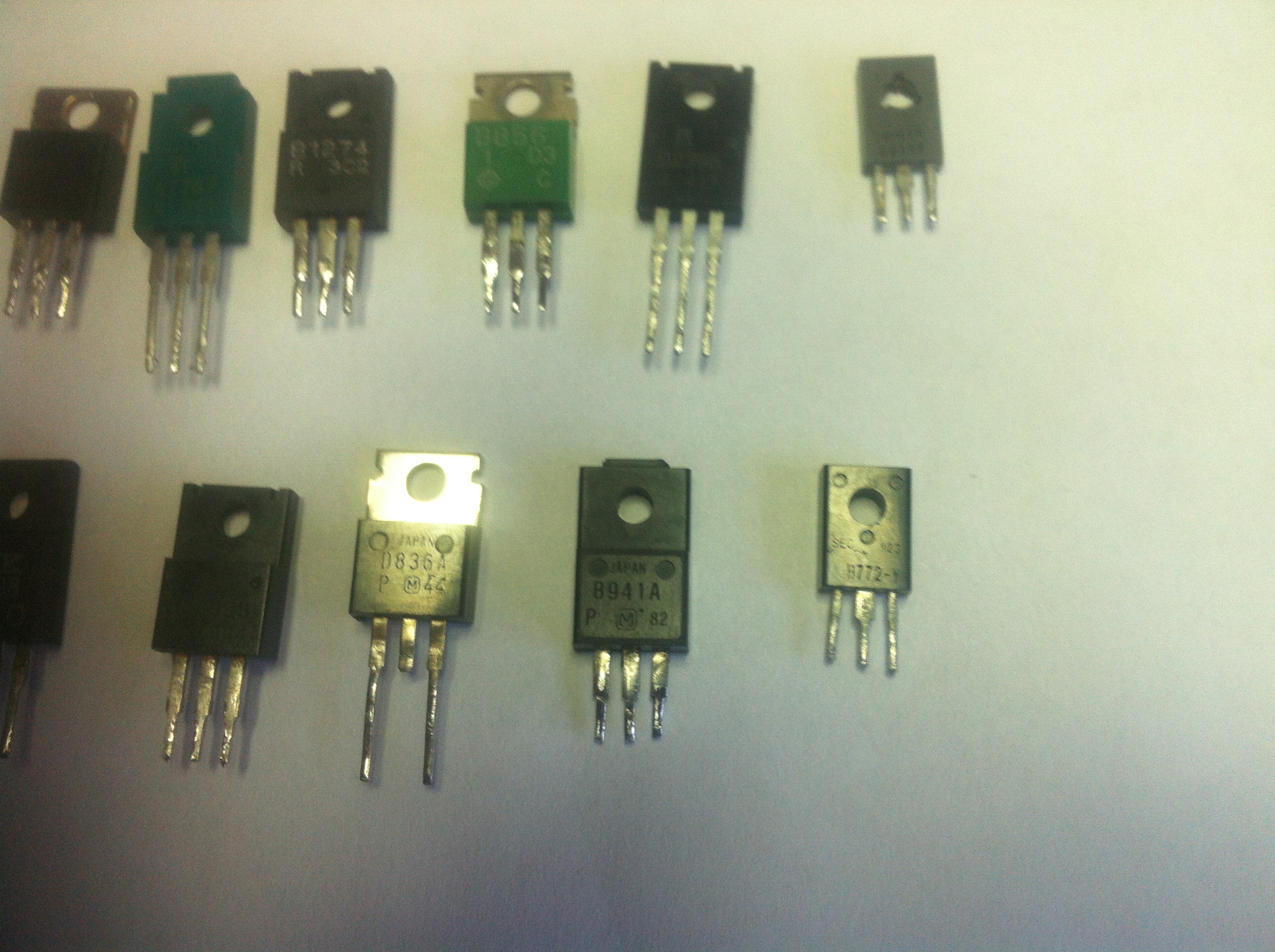

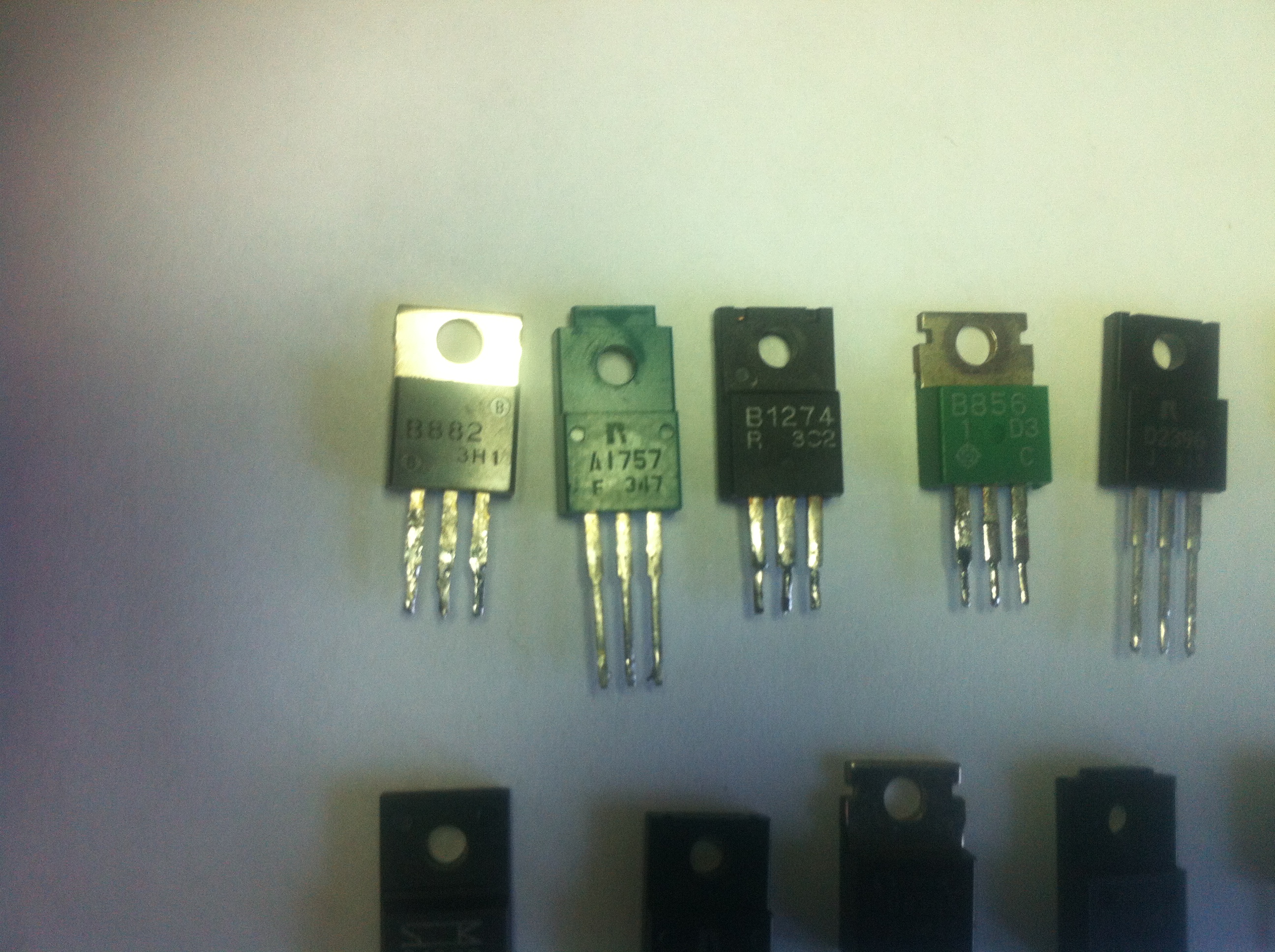

    Здрасте всем , вот ребята опять в мусорке покопался своей , решил подкинуть для сравнения ( если кому надо может быть) как выглядят оригиналы, если кому покрупней какой надо сфоткаю отдельно или могу сломать для показать что там должно быть, только по нормальному не получается что то Нажмите на изображение для увеличения.
