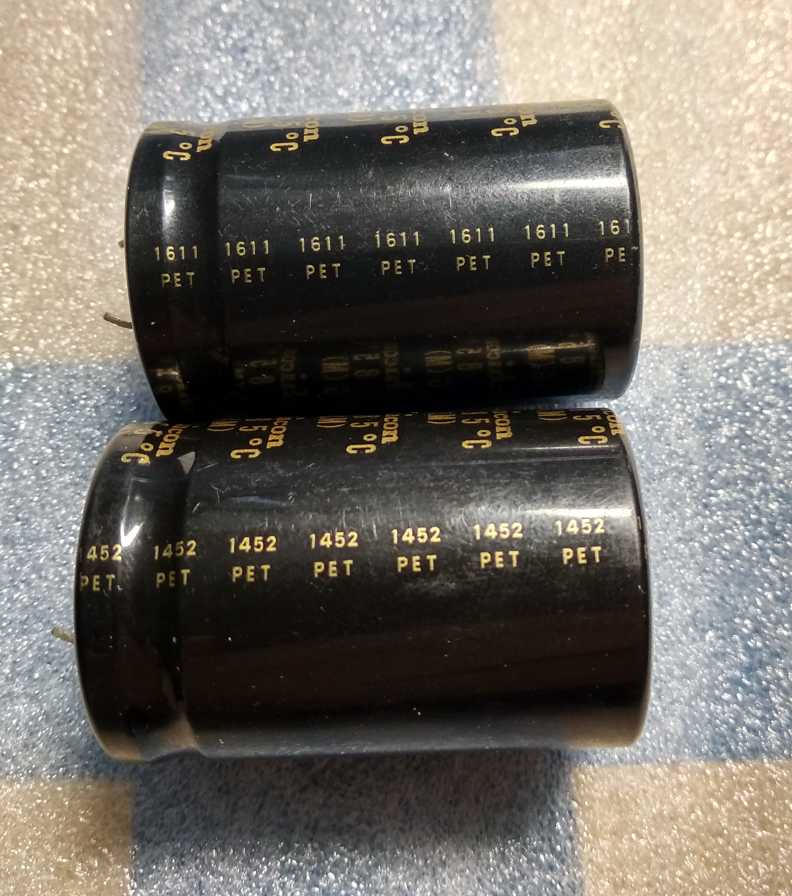

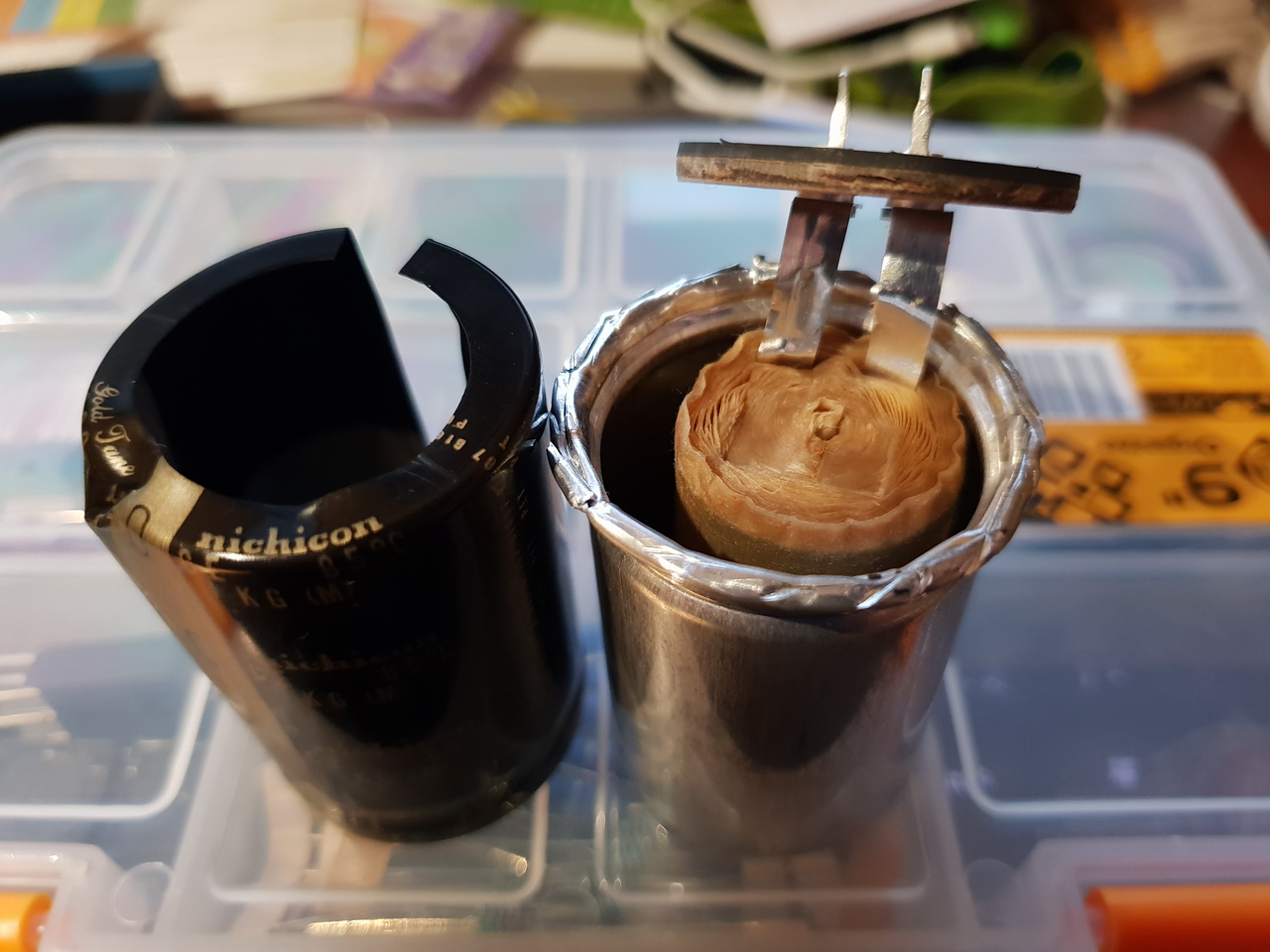

    Не паникуйте преждевременно, в моих закромах имеются KG, купленные у проверенного американца Майкла Перси несколько лет назад,
    промерил на 120 Гц несколько шт., с ёмкостями тот же "недолив". Не раскурочивал и не знаю как они выглядят внутри. Ноги магнитятся!
    Цитата Сообщение от Nifty Посмотреть сообщение
    Господа, подскажите пожалуйста по этим конденсаторам, фуфлокон или все таки nichicon?
    Покупались в польском аналоге "чипадипа", цена около 9 евро/штука, что соответствует цене самых простых KG Type-I.
    Собственно цели экономить не было, просто на тот момент ни на mouser ни на digikey их не было.
    Куплено 16шт.
    Параметры проверял DE-5000, на 120Гц у всех показывает ~8500 МкФ. В спецификации по идее пролезает по нижней границе.
    Больше всего смущает маленький диаметр самого элемента, 26мм при внутреннем диаметре корпуса 34мм.
    Выводы магнитятся.

    Так он болтаться должен, как дерьмо в проруби.

    Спасибо большое всем ответившим! Я получил ответ на запрос от Nichicon, они так же подтвердили что это оригинальная продукция.
    ---------- Сообщение добавлено 13:25 ---------- Предыдущее сообщение было 12:48 ----------
    Вот мне тоже показалось, что именно так он и болтается но я не думал что это норма.

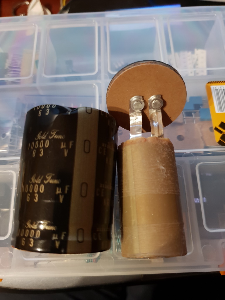

    Купил и я как то у китайцев на таобао пару Nichicon KG 10000uF 50V Type-I. Продавец долго не высылал, говорил нет сейчас в наличии, но мол ждем поставку, скоро будут. Ну думаю, подожду. Через месяц-полтора выслал. Итого через 2.5 месяца (с учетом доставки посредником) получил. Вышли, кстати, около 5$ за штуку. Но смысл рассказа не в этом. Меряем. У одного емкость 9670uF, у второго 9016uF. Esr у обоих одинаков - 0.06 Ом (ну насколько можно верить китайскому измерителю M328). Конденсаторы из разных партий. Ну вот и как их ставить теперь в двуполярный блок питания с такой разницей в емкости. Разочарование... Ну и дисбаланс центра присутствует у обоих и ноги магнитятся (но как мы вроде выяснили - это совсем не признак подделки).

    M328 завышает реальную емкость, только что откопал его на антресолях. Один и тот же конденсатор Nichicon KG 10000uF/63V (как оказалось оригинальный ) показывает на 328-м 11010uF, а на DE-5000/120Hz 8460uF.
    Но в целом вещь удобная, у меня где-то лежит и "российский" вариант ESR-micro v4.0s, искать дохлые конденсаторы на плате - самое то.
    Дисбаланс проверять бесполезно, у меня все имеющиеся банки Nichicon, ELNA, Samwha, Rubycon и т.п., все с дисбалансом и все оригинальные.
    Может ваш М328 не откалиброван? Разница 11010uF и 8460uF уж как то слишком большая.
    Показания тех приборов, что у меня есть дома на одном и том же конденсаторе
    М328 - 8956uF
    HP890CN - 8870uF
    ZT101 - 8946uF
    Старый DM-6013l(которому доверия меньше всего) - 9.76mF
    Разброс не такой уж и большой.

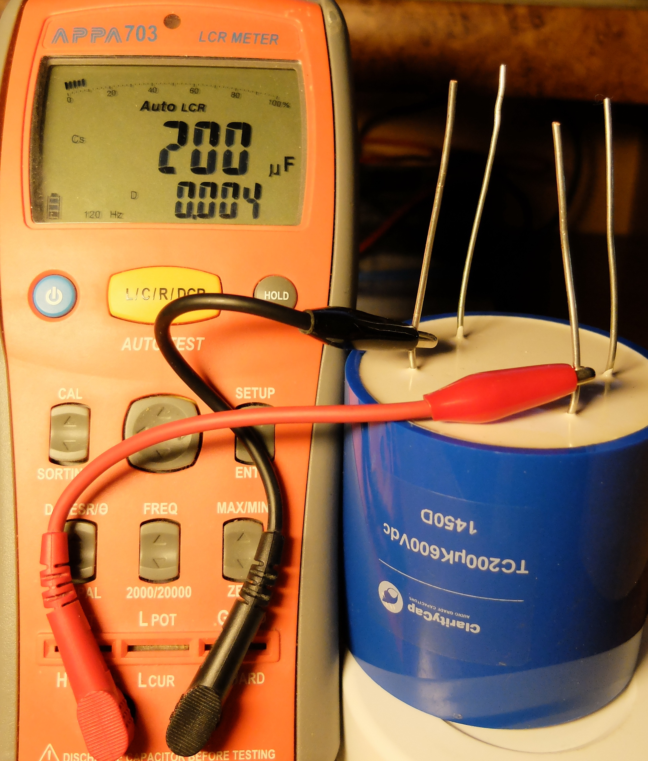

    Цитата Сообщение от fgsdfsdsdd Посмотреть сообщение
    У вас разница при замере lcr-метром и мультиметром присутствует?
    Nichicon KG 10000 uF 35 V при замере мультиметром и транзистор-тестером измерялся как 9500 uF, lcr-метром на 100 Гц как 8900 uF.
    т.к. мультиметры, имеющиеся в наличии либо вообще без функции изм. ёмкостей, либо совсем небольших,
    а китайский "транзистор-тестер" даже не знаю где лежит ))), почему у меня должны вызывать сомнение
    показания APPA-703?! Вот сейчас что было под рукой измерил, правильно он всё мерит, я ему верю )))

    На вас никаких сомнений не нагнеталось, интересна количественная разница при разном типе замера.
