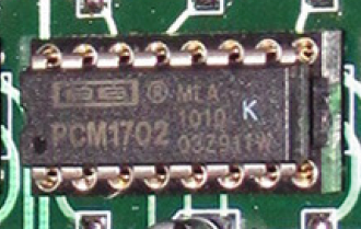

    Добрый день.
    Что скажете по поводу оригинальности?
    Настораживает наличие двух ключей: у первого вывода и по центру торца корпуса. Поясню: достаточно одного ключа - или там, или там.

    Кажется, что это не показатель. У Андронникова в D74 на чипах также по два ключа:
    Больше смущает маркировка одним цветом. Грейд не обозначен более яркой краской.
    Хотя в DENON DA-500 аналогичная маркировка - http://www.geocities.jp/audio_visual_next/DA-500/a.html
    Возможно зависит от года выпуска чипов - и там и у меня, судя по маркировке, 1994 год.
    Ну, я не утверждаю, что это 100%-й левак. Но, как говорится, "осадочек остался". Посмотрю, как у меня выглядят 1702, когда доберусь до дома.

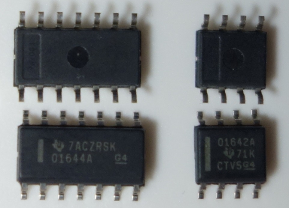

    Кто нибудь общался со службой поддержки Ti, не могу в myTi,даже вопрос им послать( с фоткой ,что это за продукт их).

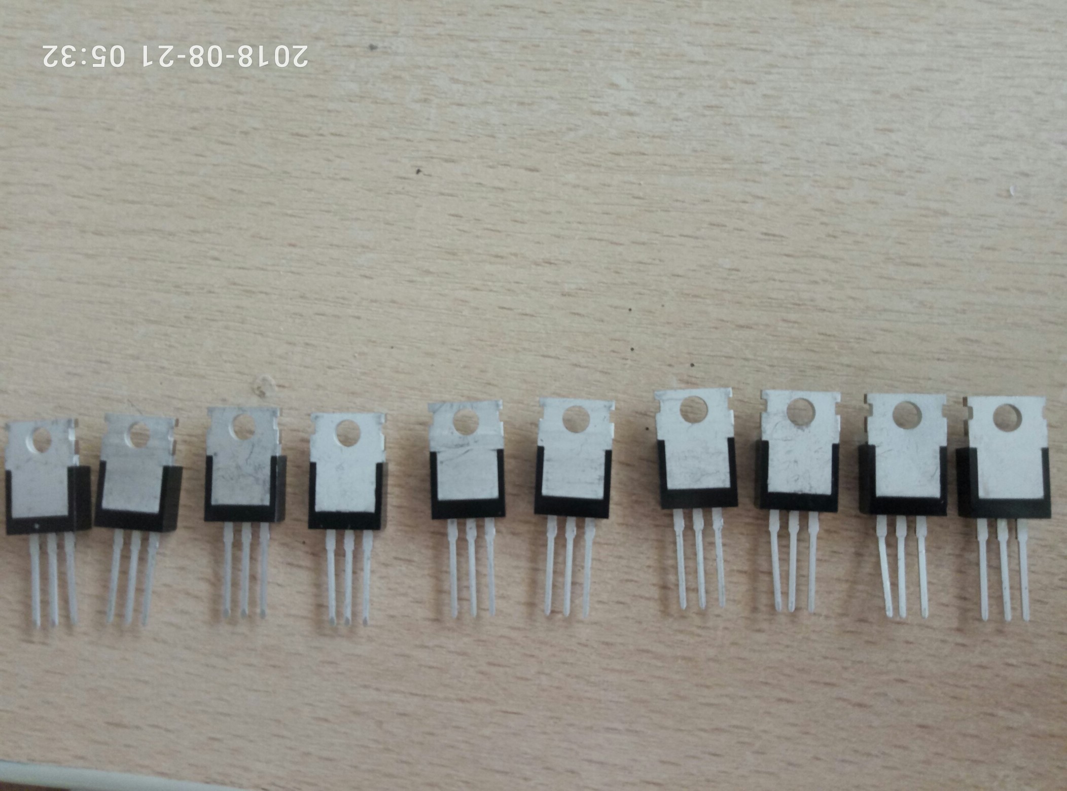

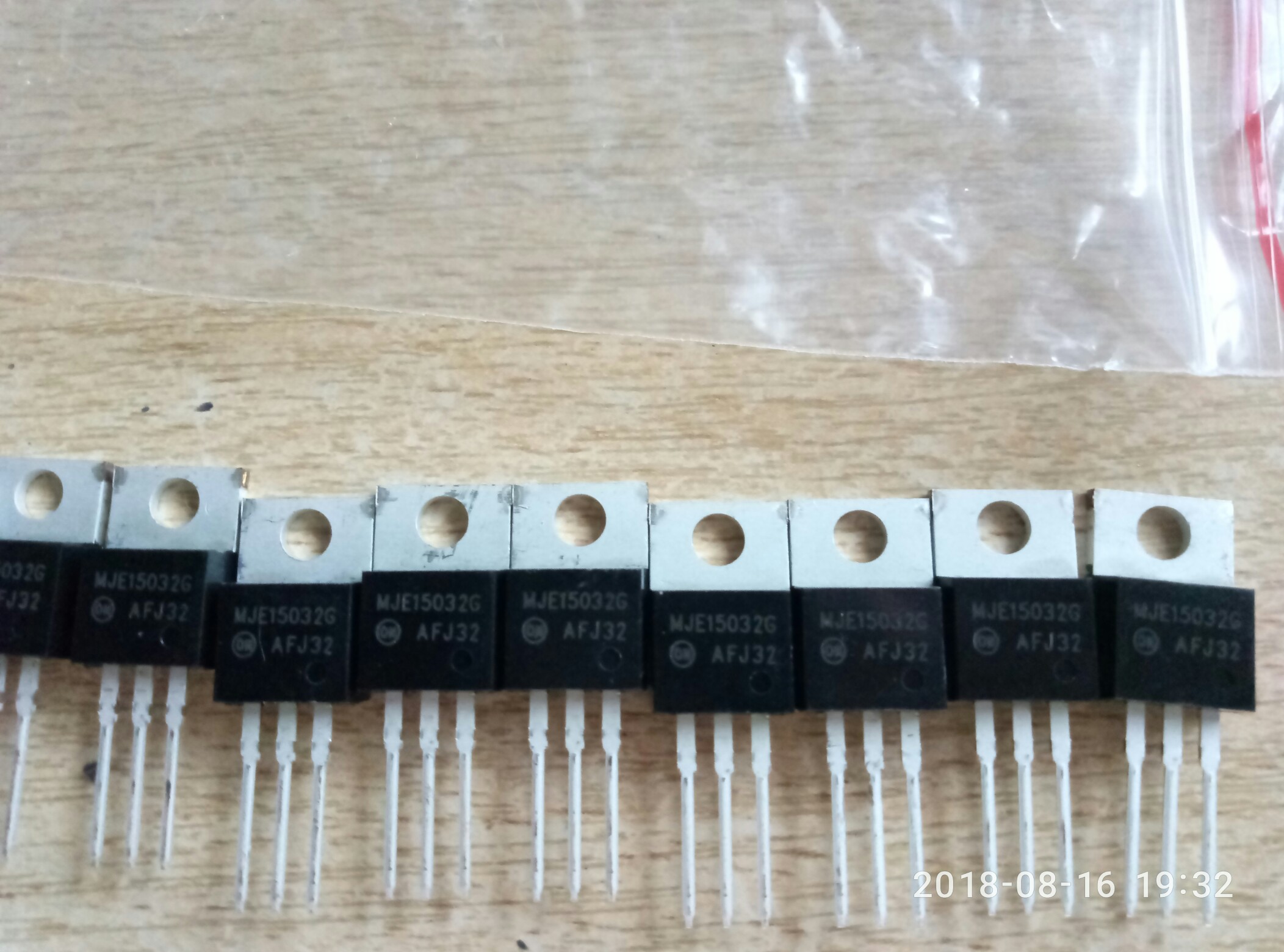

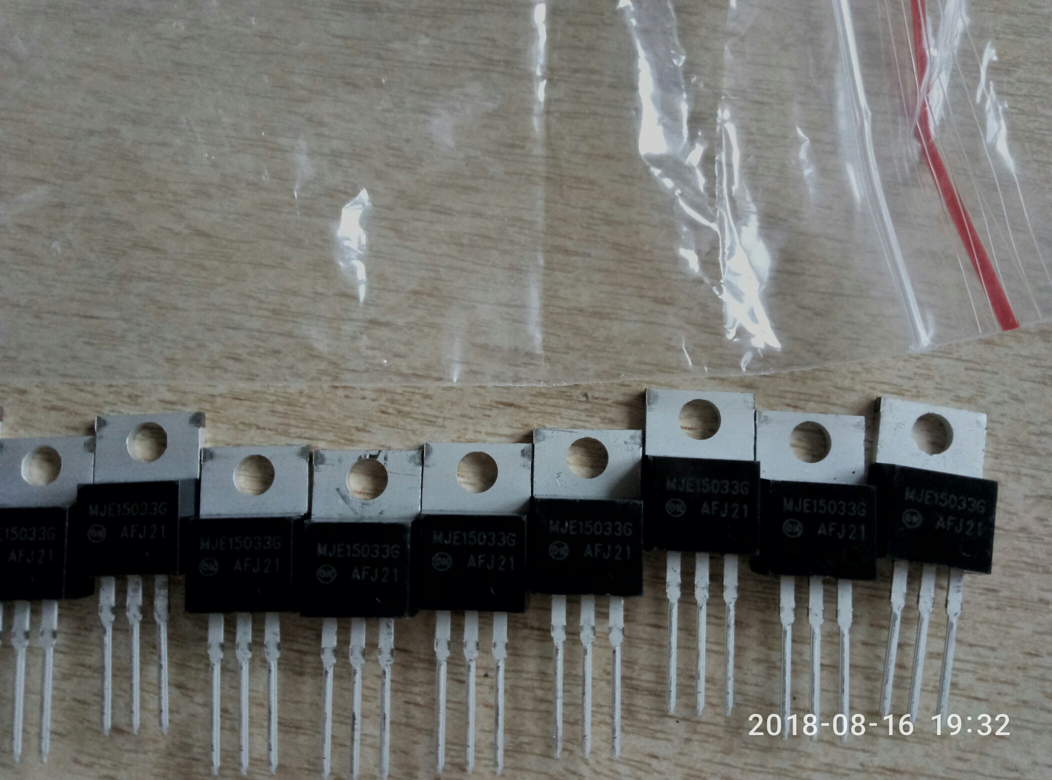

    Здравствуйте все , пришли такие - фуфло? Нажмите на изображение для увеличения.

  9. #5868
    11,124
    ну уж точно предательски не блестят
  10. #5869
    Завсегдатай Аватар для ВаСыЛь
    19.11.2016
    1,963
    Проведите тест.
  11. #5870
    Частый гость Аватар для paroxod4
    04.03.2016
    Россия
    219
    Спасибо,( пока в командировке, домашние получили сфоткали прислали) по приезду все проверю , хотел первого впечатления спецов узнать . По виду тоже вроде норма- смутила как говорили номера партии одинаковая у 30 и 31 .
  12. #5871
    13,141
    Добрый день.
Название:	2018-08-20 00-31-07.JPG
ID:	326273 Нажмите на изображение для увеличения.
Название:	2018-08-20 00-31-42.JPG
    Сказать со 100% уверенностью оригинал это или подделка можно только после таких тестов
    https://forum.vegalab.ru/showthread....=1#post2504091
    Можно у LYNX-a посмотреть на фото в его ЦАП.
    Не знаю, насколько оно оригинал, но, глядя на оттиск на обеих микросхемах я такой же шрифт с несколько размазанными буквами и цифрами от разного нажима получал вырезав в ластике буквы и цифры.
    Указан 95 год и 94год 25 неделя производства. Хотя, фиг знает, что в Корее могло быть в 94-95гг
    Последний раз редактировалось EDDiE; 21.08.2018 в 10:16.
  13. #5872
    30.08.2008
    РФ Саратов
    4,135
    На настоящих корейцах на днище в кружке рельефная надпись по окружности KOREA, не утверждаю, что на всех так, может и есть исключения.

    Говорите про фейк в чип и дип
    Гляньте какая упаковка ОУ-шек. И это уже не в первый раз. Заказывал по позициям, где ждать надо 3-4 недели.
    Из какого-то кошерного места видимо заказывают. И почти также по цене с ебеем. А opa1642aid вообще хоршо сейчас стоят.

  15. #5874
    13,141
    Гляньте какая упаковка ОУ-шек. Заказывал по позициям, где ждать надо 3-4 недели.
    Это чё, скрытая реклама ЧиДа?
    место называется www.fivel.ru или www.compel.ru
  16. #5875
    Частый гость Аватар для BallBess
    04.04.2017
    Каменск-Шахтинский
    215
    32/33 вроде нормально выглядят, а вот 30/31 тоже сомневаюсь - нужно мерять

    BallBess , Вы думаете если при замерах будет норма согласно даташита то и волноваться не надо? И все таки как на счет номера партии ( не коммунистической) возможно или категорически исключено ? Пришлют фото тыльной стороны -выложу , комментируйте, развейте сомнения или в топку?
  19. #5878
    04.04.2017
    Каменск-Шахтинский
    215
    https://forum.vegalab.ru/showthread....=1#post2445661
    если не жалко можно сразу расковырять кристал, либо прожарить на максимуме напряжения и токе - как правило фейки сразу проявляються
    я б такое сразу бы сдал или не покупал, вид уж стрёмный)
  20. #5879
    Завсегдатай Аватар для Fusion
    24.06.2006
    2,165
    Добрый день.
    Фуфло это
    04.03.2016
    Россия
    219
    Ну хоть пока радует что 32 и 33 такие же как Вы ссылку дали на фото ( читаю с начала -не дошел до нее спасибо) , да не жаль -разберу , цена кстати у китайца такая же как у маузера за 1( 500 шт) ( одни с беспл доставкой другие с ней ( у разных брал) , думал если одинаково то не должно быть ф.
