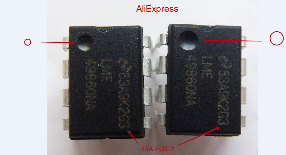

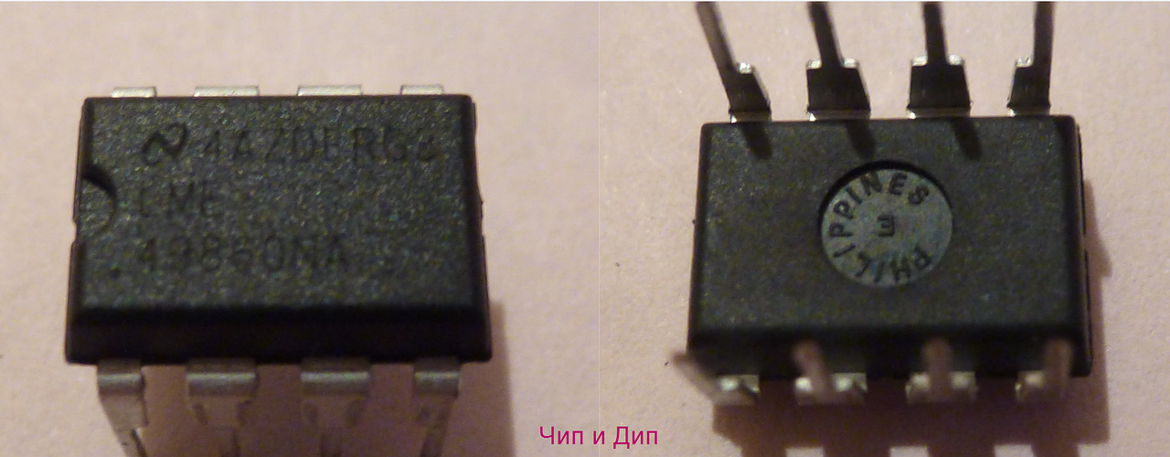

    Цитата Сообщение от Viev Посмотреть сообщение
    Это левак, видно что перемаркер, к том же с выемкой LME49860NA уже не выпускают. Я на такой же левак в аллиэкспрес нарвался, а сколько хвалебных отзывов было!!! Оригинал можете в ЧиД купить.
    Вложение 325570 Вложение 325571
    у меня в соике есть
    из маузера если что
