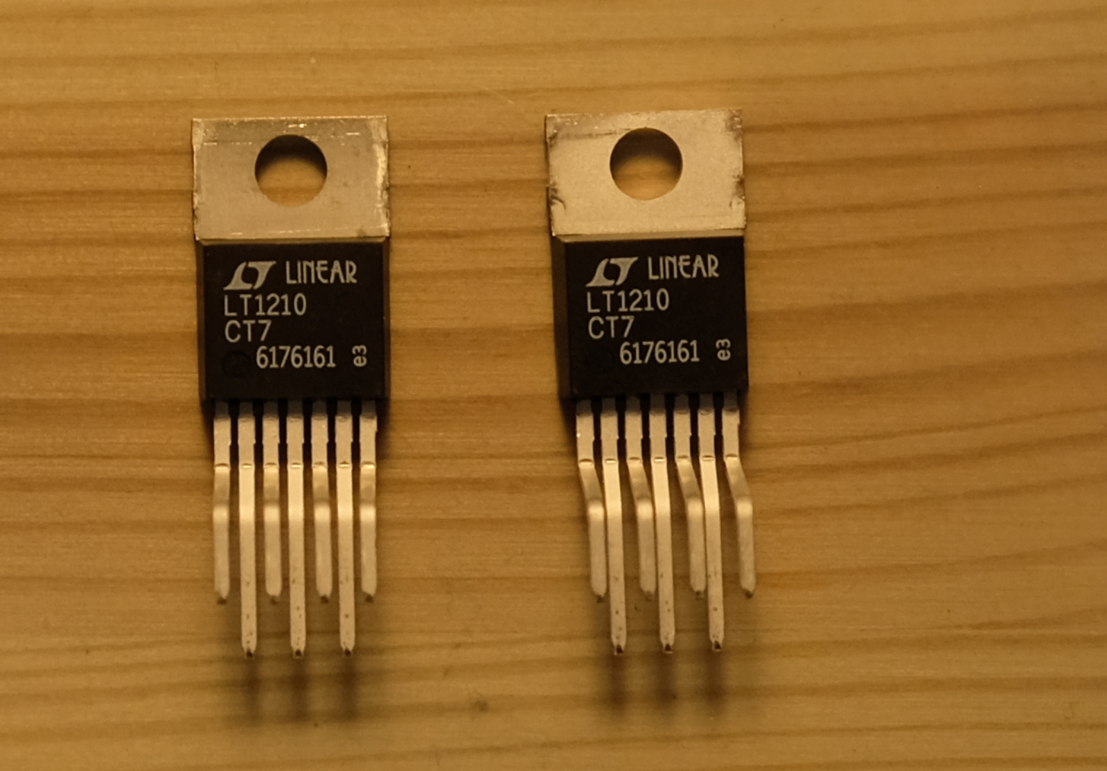

    Старый знакомый Аватар для frad
    13.12.2012
    Тамбов
    683
    Цитата Сообщение от Вергилий Посмотреть сообщение
    Вот настоящие LT1210, получены от Линеара
    Вложение 322653
    Сравнил со своими которые покупал в Элитане(такие же как на фото) с теми что пришли с Али. По маркировке разницы нет. Формовка выводов только или пострадала в пути или не догнули на одной. Буду ставить в Yes и проверять на месте.

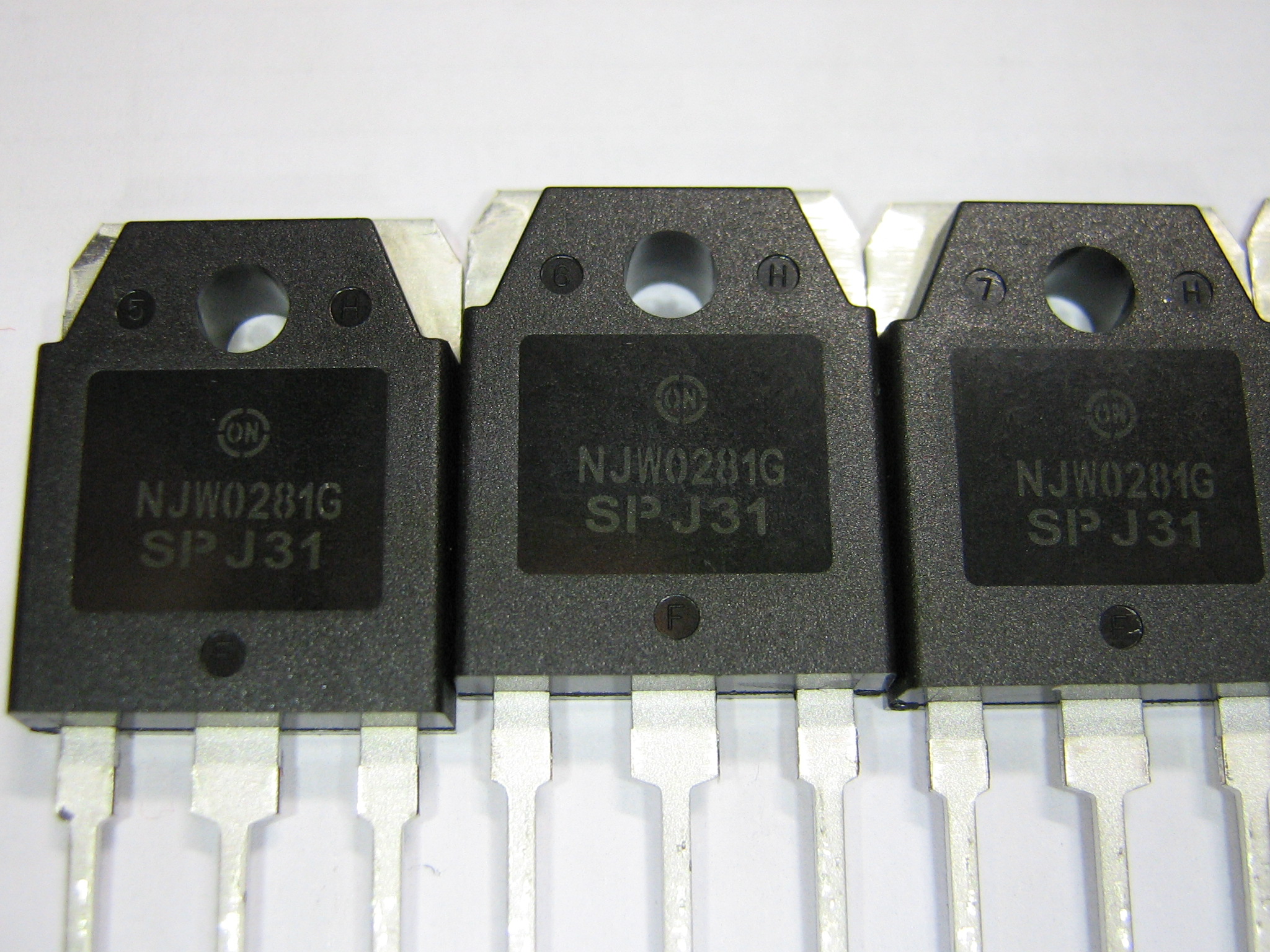

    Ребят а есть фото как выглядят оригинальные NJW0281G?
    ещё интересует -в маленьких штампованных кружочках должна быть какая нибуть маркировка
  20. #5679
    Частый гость Аватар для olifa
    19.05.2017
    Украина, Полтавская обл.
    186
    Да, в кружочках должны быть буквы или цифры. Разные. Если вытащены из заводской палеты - то циферки по порядку.
  21. #5680
