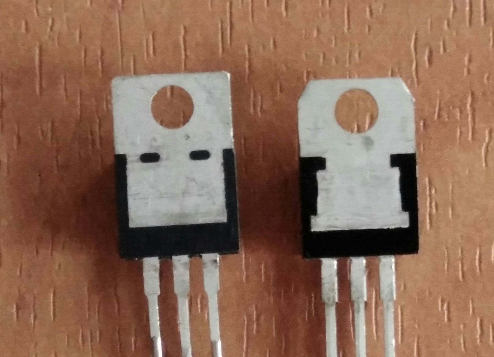

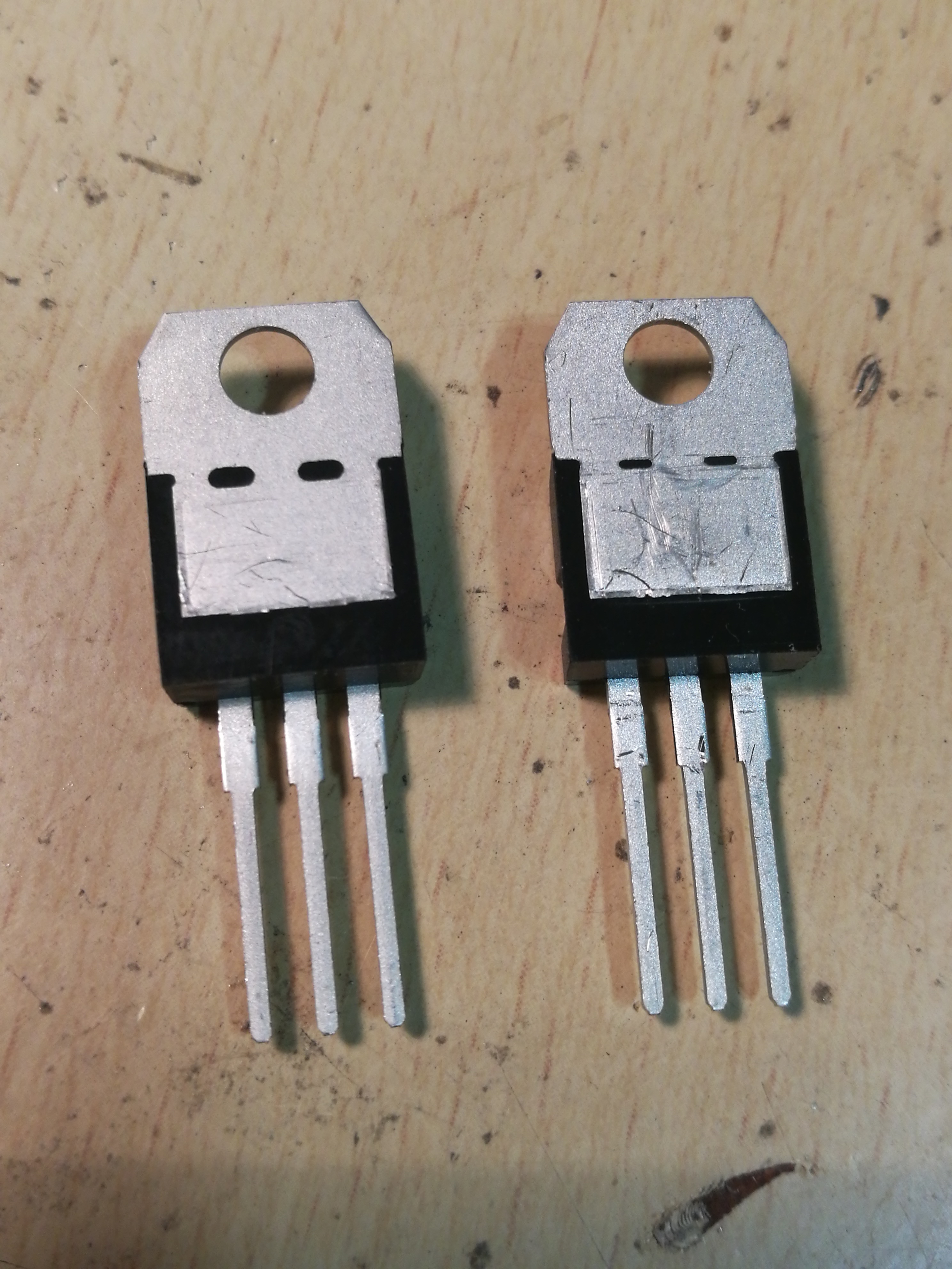

    Получил тут 100 шт LM317T? ну и сравнил с найденным ON-семи который, какой из них "нормальный",или оба? может кто встречался с ON-симишным.

    В чем "фишка" позднее расскажу)))

    Левый, который ON-семи, похож на оригинал. У него еще фланец должен быть в два раза тоньше, чем обычно. Но все строго по даташиту Экономят.
    Правый - похож на STMicroelectronics. Буквы в круге выдавлены разные или одинаковые у всей партии?
    Да не в два а в четыре примерно,это и смутило( всё таки 1 Ампер)?
    Одинаковые в о всей линейке.

    в четыре примерно
    Ну не в четыре, а примерно в два с половиной раза. У тонкого корпуса 0.508-0.61, у нормального 1.23 -1.32. И кстати уже и STM выпускает в таком корпусе, он у них гордо называется ECOPACK®. Все экономят.
    А вот то что буквы одинаковы у всей партии подозрительно. Из моего личного опыта, все купленные оригиналы деталей в количестве больше одной штуки имели разные буквы в кружочке. Да, возможны повторы при большом количестве, может одно - два совпадения из 10-20 штук. А вот подделки обычно один и тот же символ у всех.
    Спасибо,никогда на это не обращали внимание, но на 50 -шт в линейке все одинаковые?()
    проверил "старую" линейку ( 30 шт), Мотороловские ещё на медной подложке(правда 337Т), и точно там разные.
    А что они обозначают,фабрику?

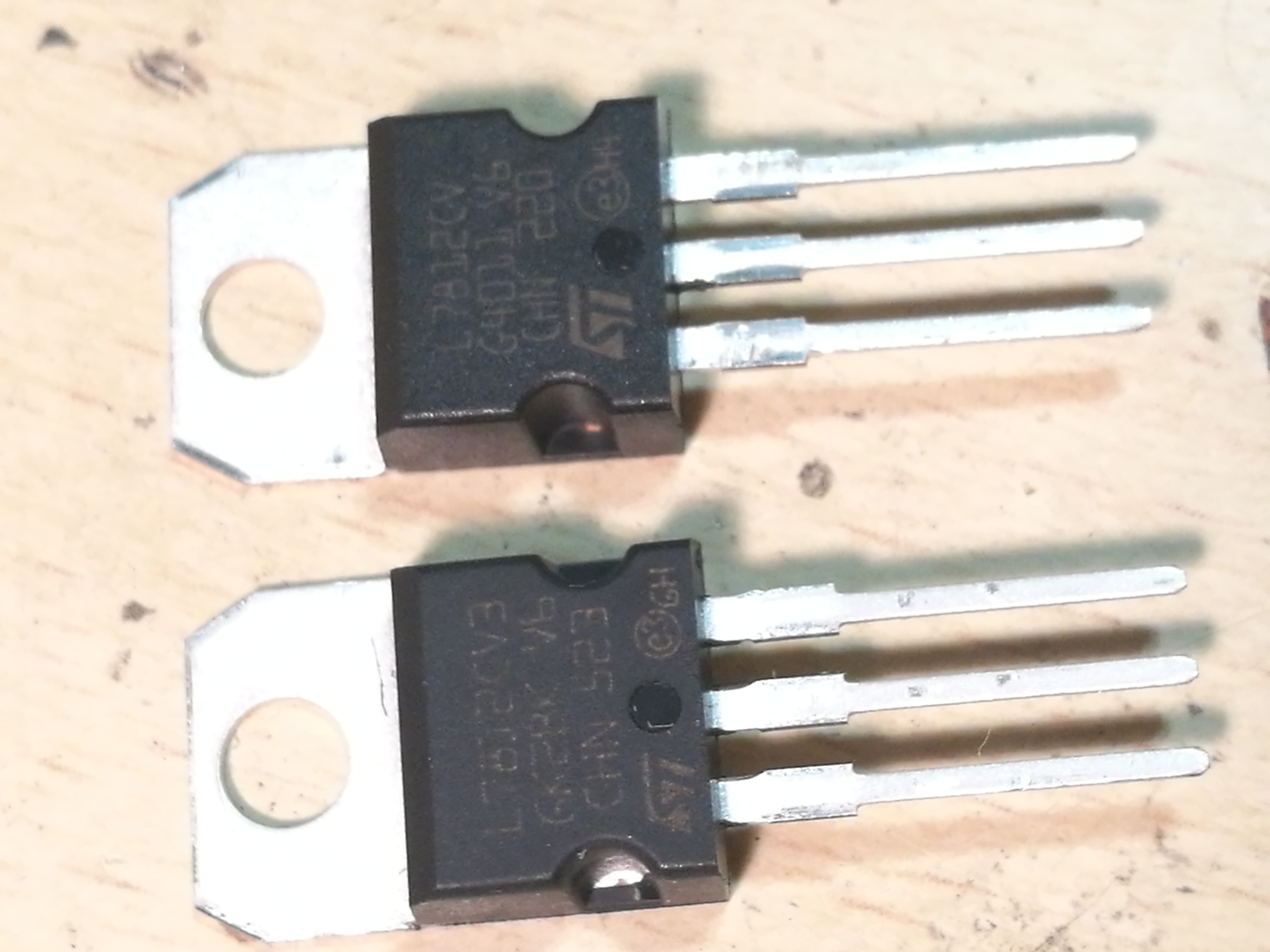

    Какой больше похож на оригинал? Оба брал в не надежных местах.
    верхний
    у нижнего цвет как буд-то отшлифовывали и цифры подозрительно квадратистые

    К названию стаба добавляю слово "оригинал" и в поисковике выводятся ссылки исключительно на алиэкспресс
    Вот смотрите, который паяный с короткими выводами первый слева стоял в промышленной электронике, а второй я уже покупал, есть отличия в маркировке. Остальные три стояли тоже в промышленной и бытовой аппаратуре, всё рабочие. Нажмите на изображение для увеличения.
