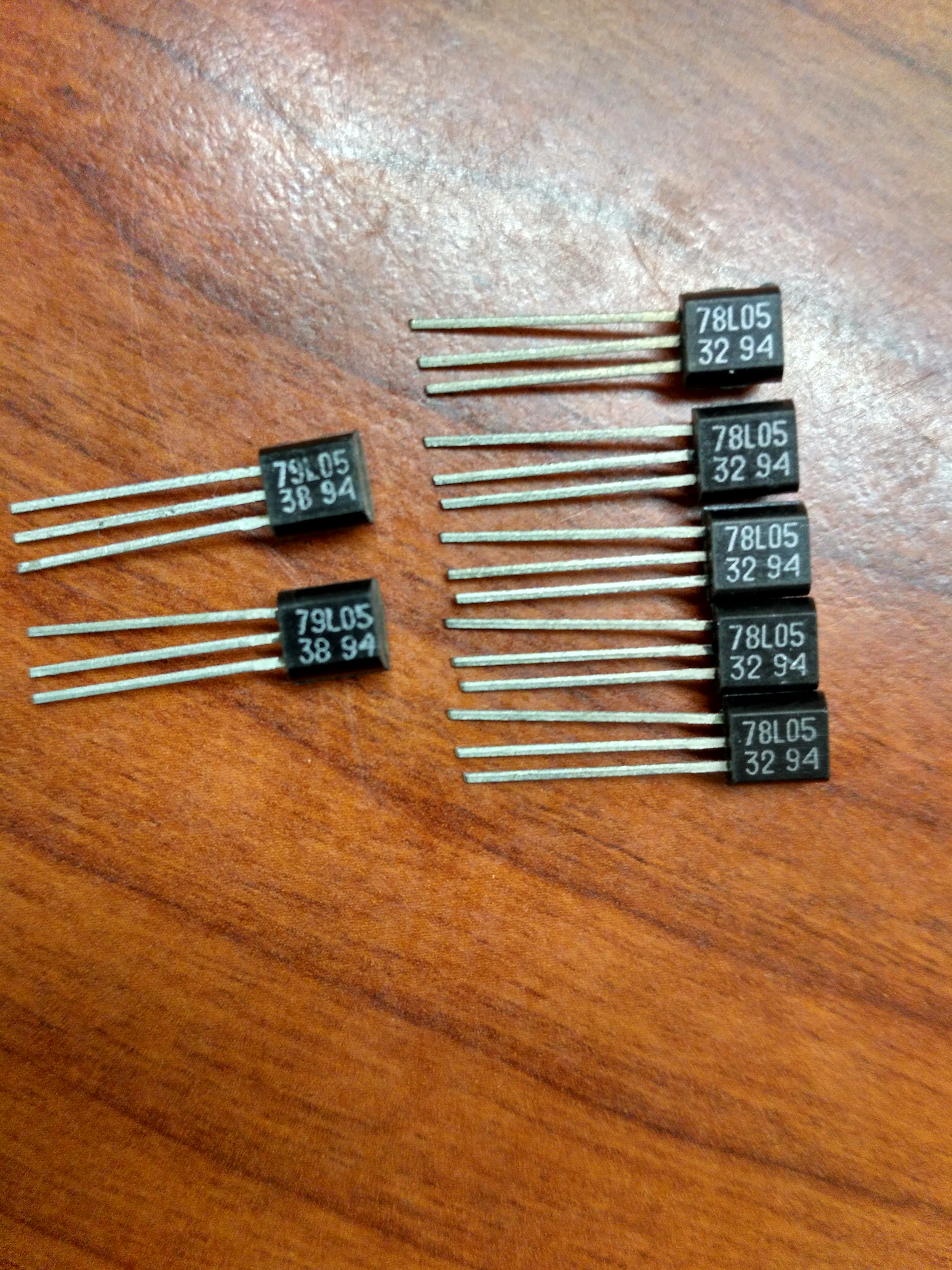

    Купил стабы, но есть подозрение, что они сомнительного качества и происхождения.
    Выводы магнитятся.

    Похоже на минские или другого предприятия бывшего СССР. У меня раньше таких много было.

    А даташит на них есть? Их использовать-то можно для приличного проекта? Или лучше поменять на что-то более приличное и гарантировано понятное?

    До перехода на международную маркировку назывались К1157ЕН5 и К1168ЕН5, и кажется имели другую цоколёвку.
    Обычные стабы. В кулёчке до сих пор какое-то количество лежит, тыкаю по необходимости.
    MC7905/MC7805
    kia7905/kia7805

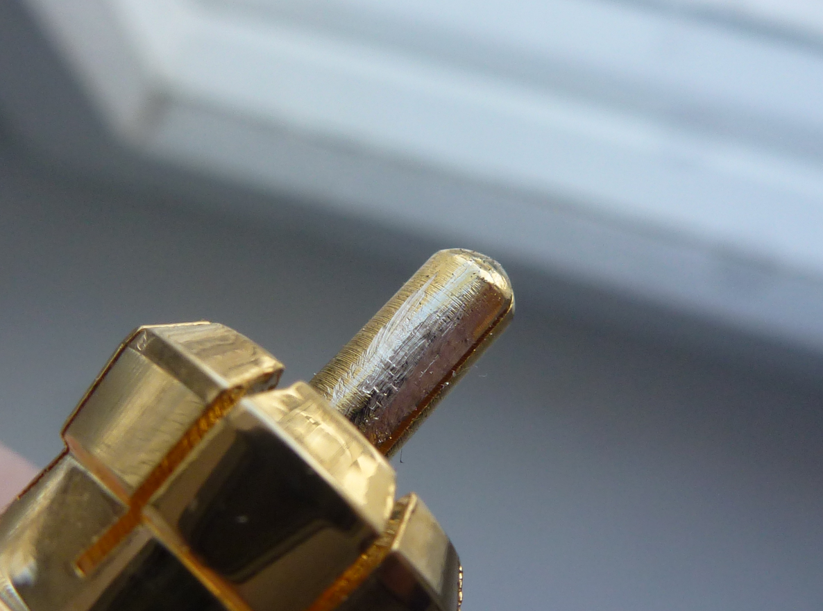

    Нынче подделок немного
    Не правильно постановлено утверждение, правильней "нынче оригинала немного". На алли брал десяток разъемов, написано чистая медь, по скреб - белый металл, открыл спор и 70% денег вернул, мне особо не принципиально, но обман на лицо, так он еще после покупки начал редактировать страницу заказа, но я всегда делаю скрин перед покупкой. Сейчас подделывают все, особенно дешевые транзюки, у китайцев это поставлено на поток.
