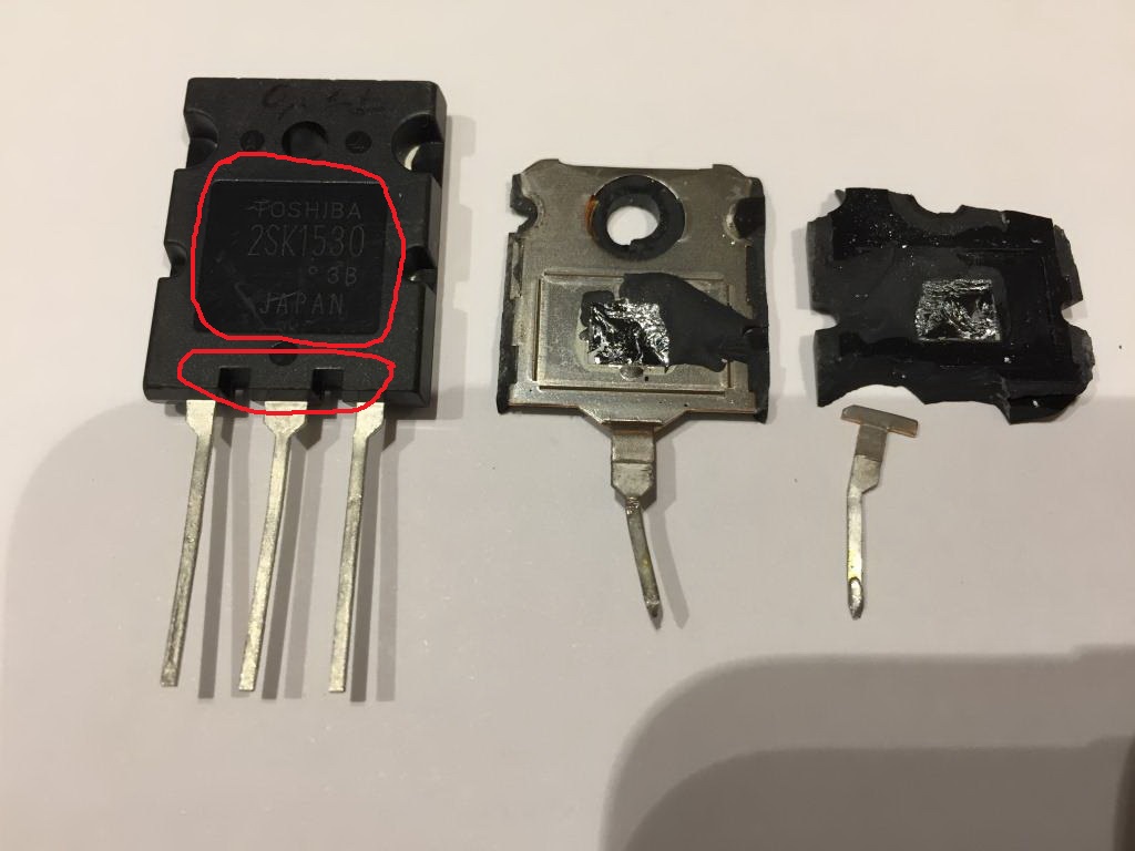

    А не смущает тот факт, что даже корпус у вашего якобы 2sk1530 не соответствует Datasheet ?
    И, что срез под маркировку говорит скорее о перемаркеровке транзистора ?

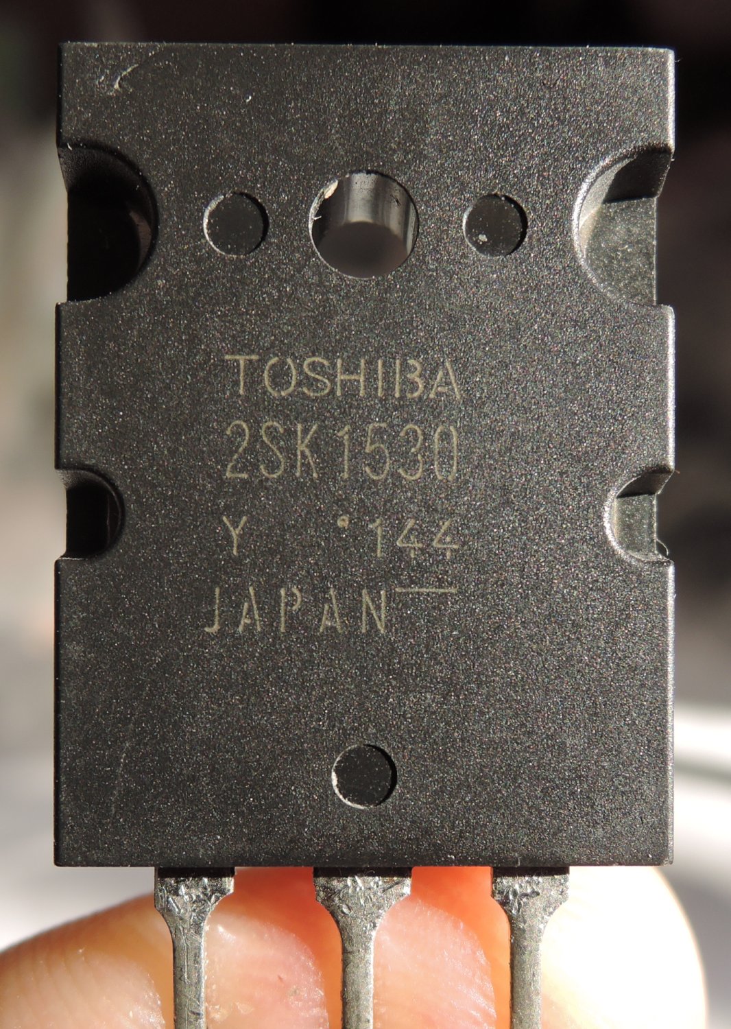

    Оригинал:

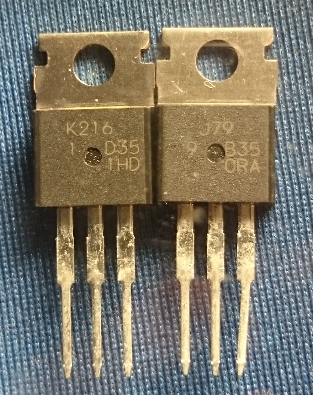

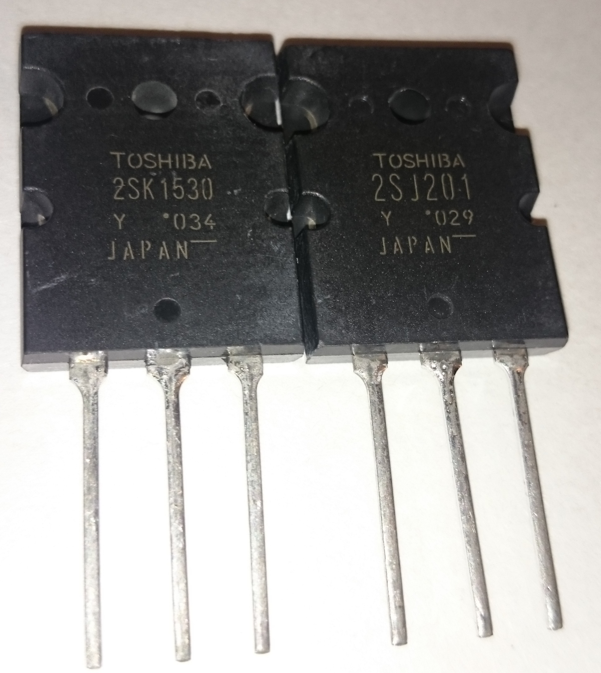

    Оригинал

    Посмотрите фото морд 2SK1530 с Али и увидите там точные копии морды, как на вашем фото, и что? О чем это говорит? Да собственно ни о чем.
    Сейчас все 100% 2SK1530 можно назвать подделками, и за 5$ и за 25$, т.к. сама Toshiba их не выпускает.

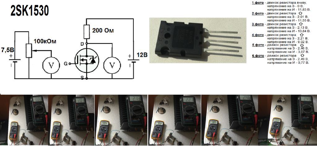

    Вы параметры своих экземпляров (что на фото) замеряли? Или только заплатив дорого - уверовали в оригинальность. Даже на "вскрытие" 1шт. пожалели.
    У экземпляра с полированной табличкой купленном в 2015г. диапазон "открытия" от З до О - 2.0-2.5 В. В домашних условиях межэлектродные емкости не измерить. Корпус сделан очень аккуратно. Сравнил с экземплярами 2018г., тоже с полированной табличкой, "свежак" сделан очень грубо, наблюдается облой, заливочных отверстий 2, а не одно, они сильно шире, фактура поверхности менее равномерная.

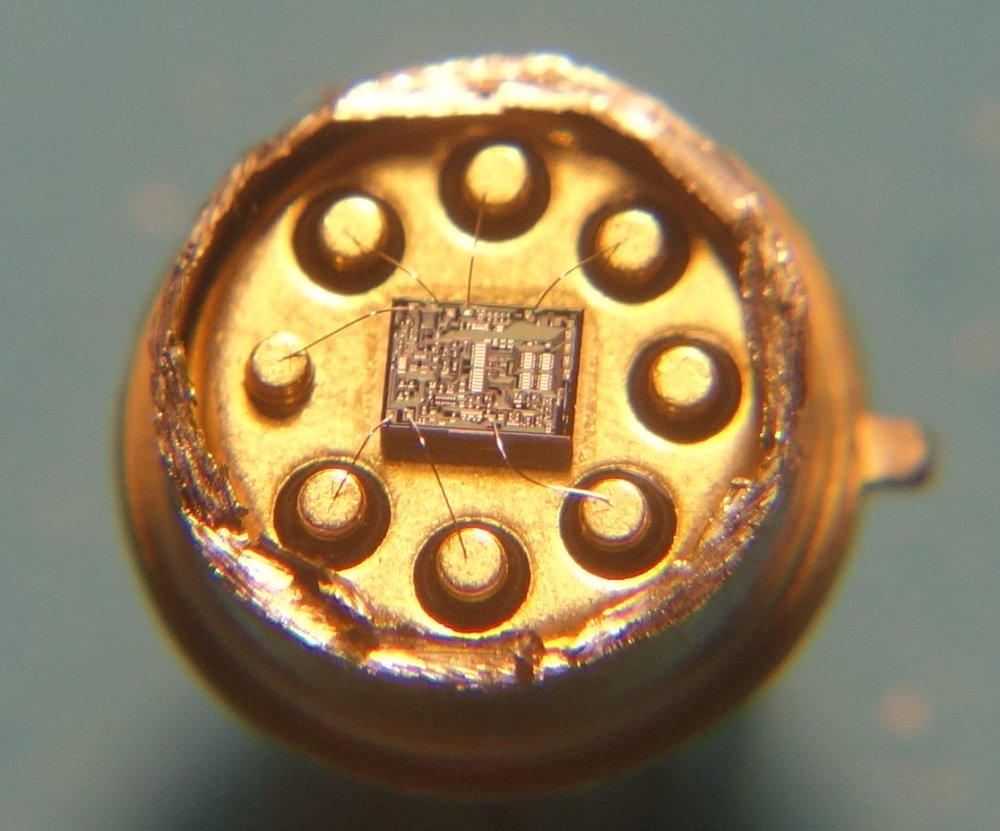

    Нашёл оригинальные, но БУ
    Сделал скальп самому уродливому (БУ ведь) - оригинал. Надо же, считайте порвал 2 т.р.
    Можно залить ПК-68 (кремнийорганический компаунд) и эксплуатировать на здоровье (только в темноте).
