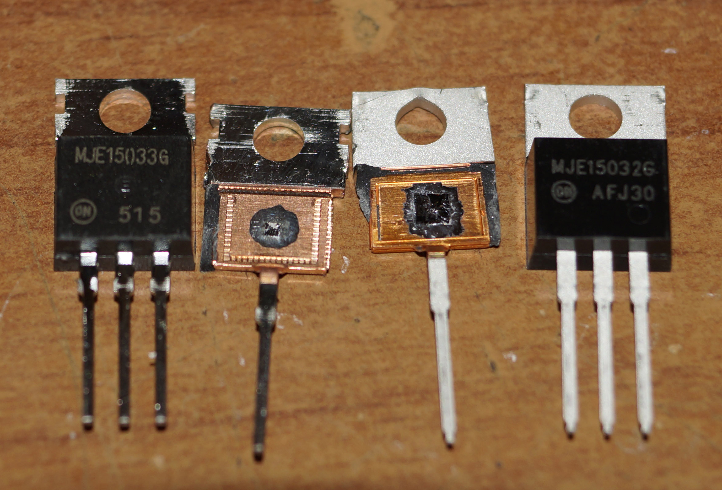

    Вот барахло из Элитана. Нагло утверждают что это всё оригинальные детали. Кристалл в 9 раз меньше.

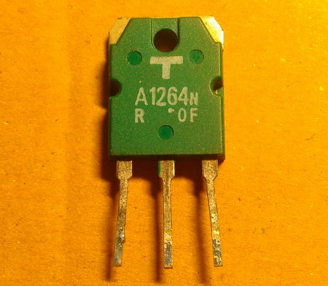

  16. #5435
    Частый гость Аватар для olifa
    19.05.2017
    Украина, Полтавская обл.
    186
    У меня такой зеленый есть.

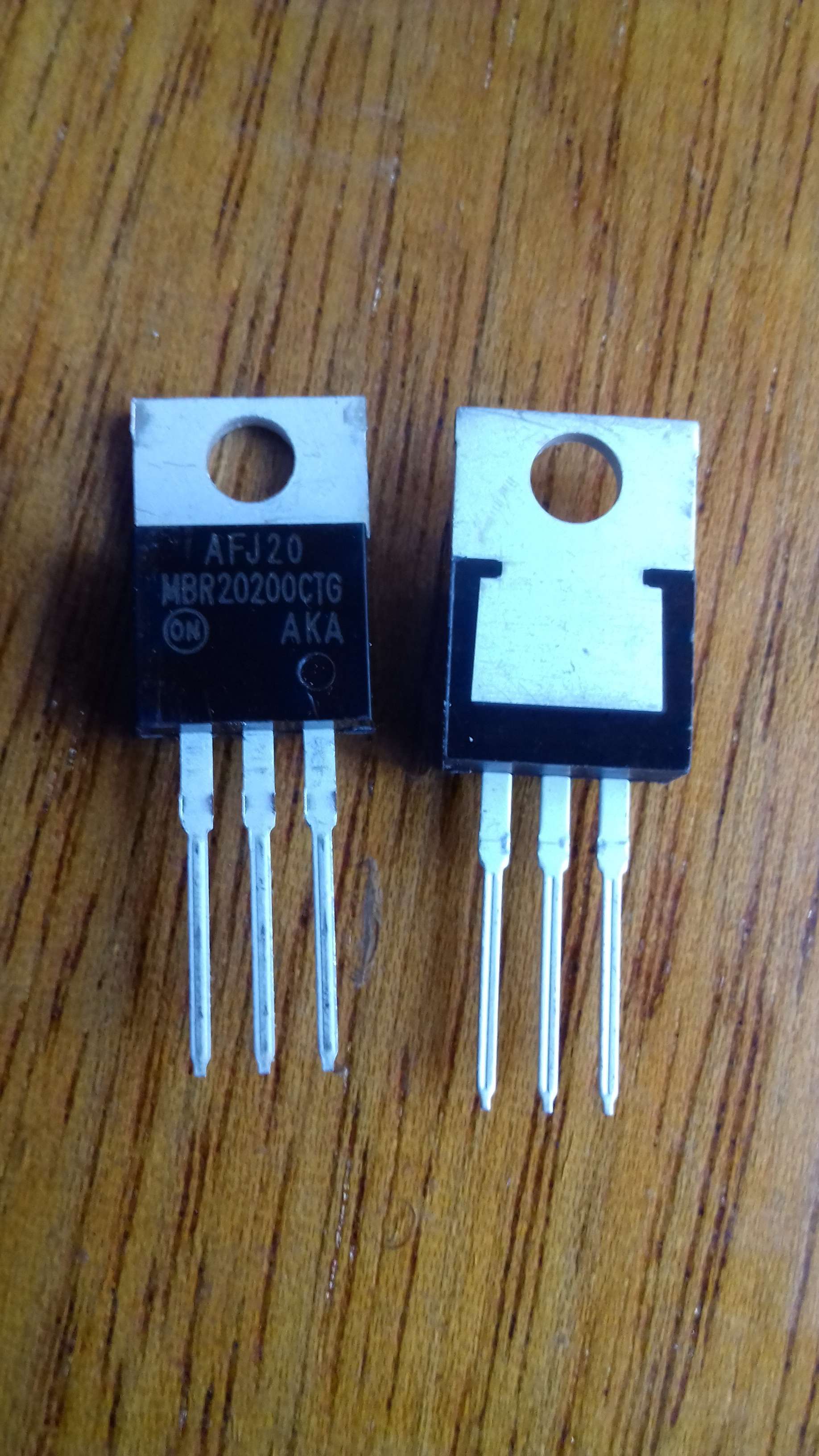

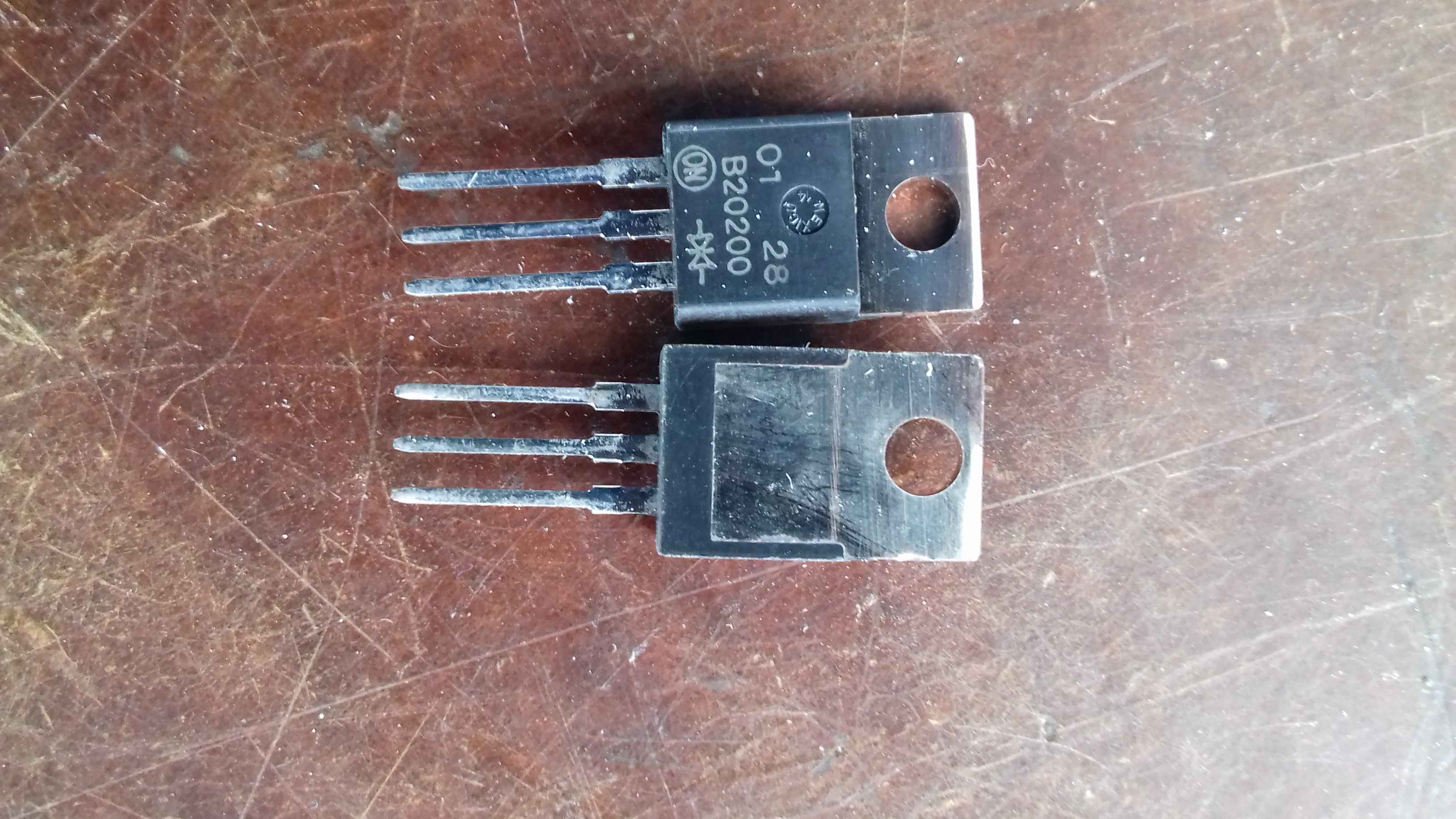

    Получены из ЧД:
    1216P/2922Y -оригиналы
    1837/4793 - оригиналы (заказ по отдельности F.M)
    подстроечники Bourns -оригиналы
    шотки mbr20200ctg -судя по ветке оригиналы ( не соответствуют старому внешему виду)Нажмите на изображение для увеличения.
    нижнее фото - получены от скарпа - тоже не стандартный внешний вид
    Можно вопрос,вернее секрет технологии ,как Вы так аккуратно их "вскрываете,а то тоже хотел на свои некоторые посмотреть,сравнить, Но "разбить" так не получается(особенно ТО-12,-TO-92 MOD)
  19. #5438
    13,145
    Это видно невооруженным (без автомата) взглядом по маркировке на корпусе и блестящему как котовы яйца металлу с "кошачьими" царапинами.

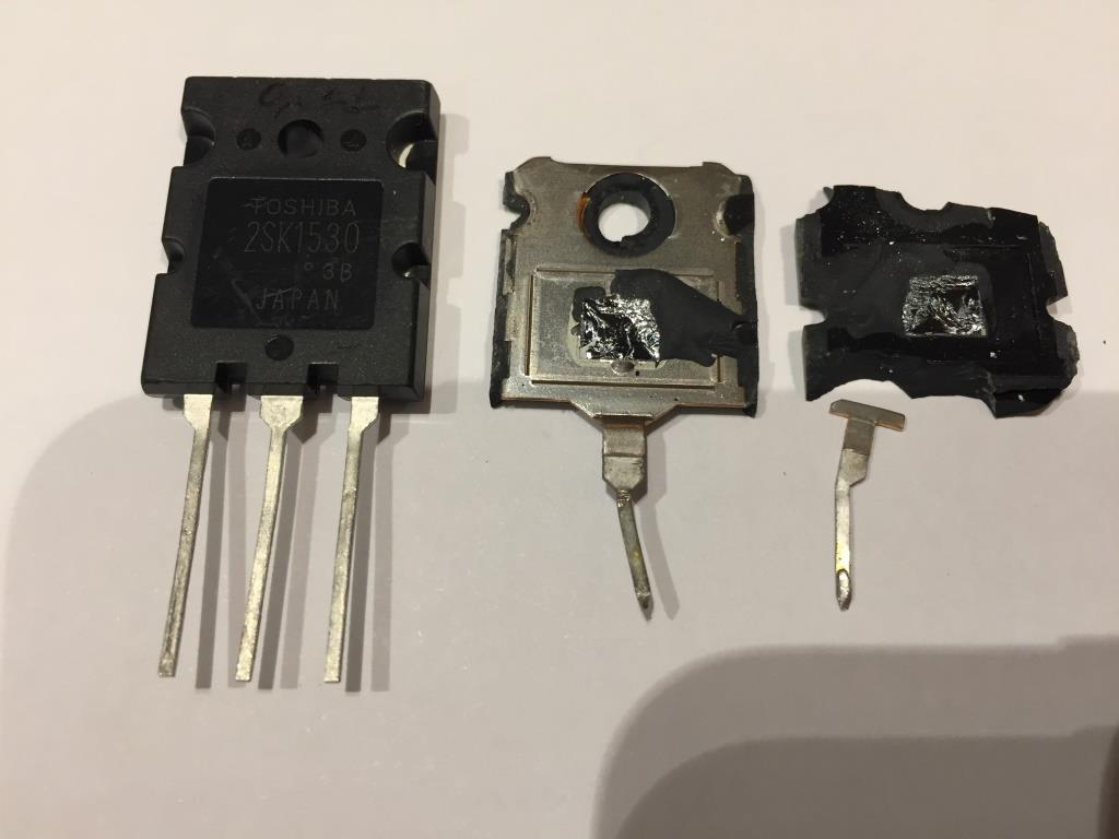

    Про любимый многими 2SK1530. Брал в ЧиД в конце 2015г. 10шт.. По поводу наличия многообразия маркировок данного транзистора я писал в посте №4033. Тут один из купленных в 2015г. транзисторов несколько "поплыл" в термонагруженном месте, решил его заменить. Расколол: внутри все ОК, размер кристалла В-5мм, Ш-6мм. Кристалл установлен симметрично. Купил сегодня в ЧиД еще 4шт., внешний вид маркировки и самого полевика тот же, что и в 2015г. был.
    4экземпляра 2018г. оказались подделкой в сравнении с 2015г. Надо было экземпляр 2015 года брать с собой в магазин для внимательного сравнения. По мелочам - 13 различий. Сдал назад. деньги вернули.
