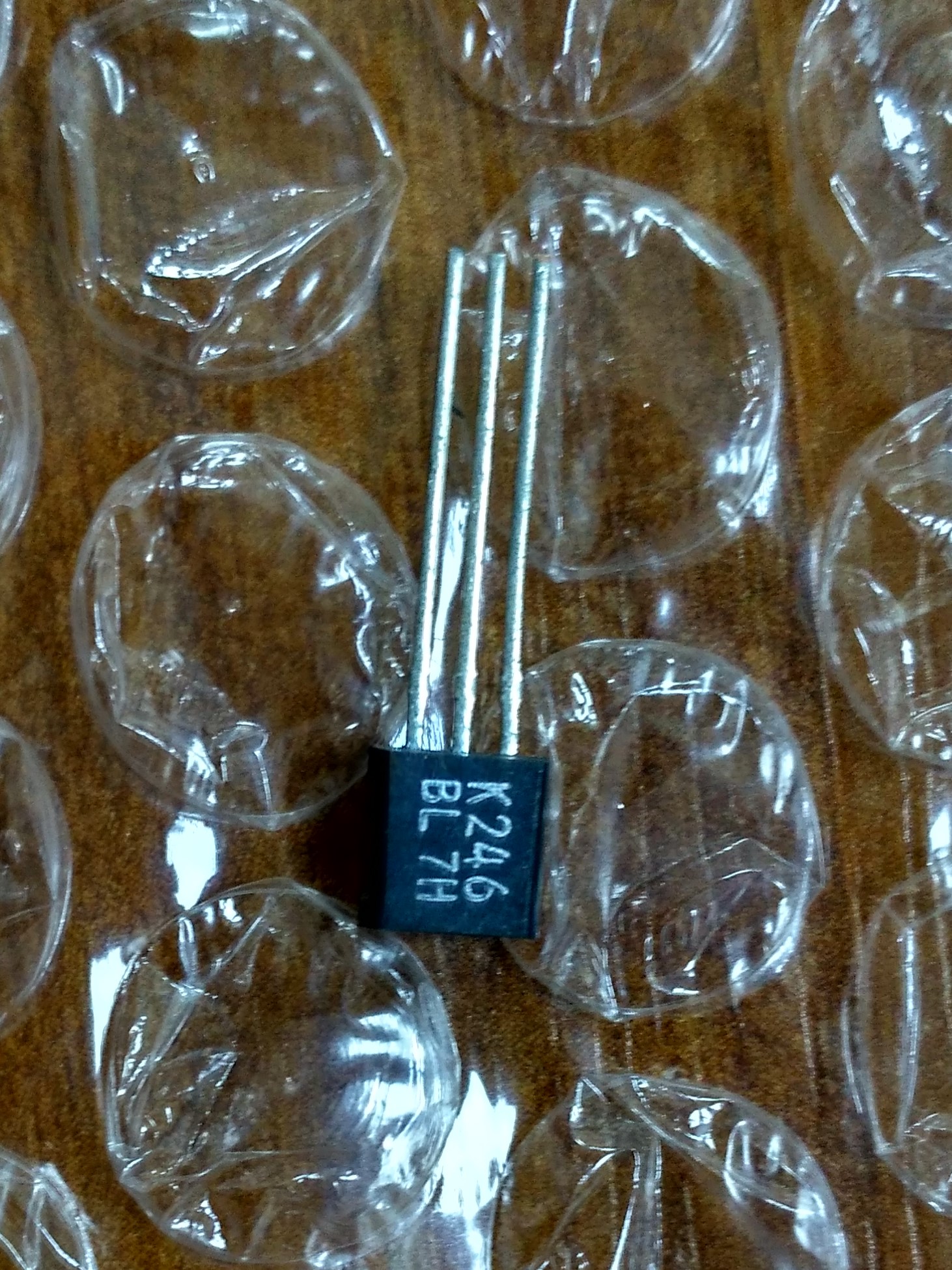

    Купил несколько 2sk246bl.
    Может кто подскажет: настоящие или нет?

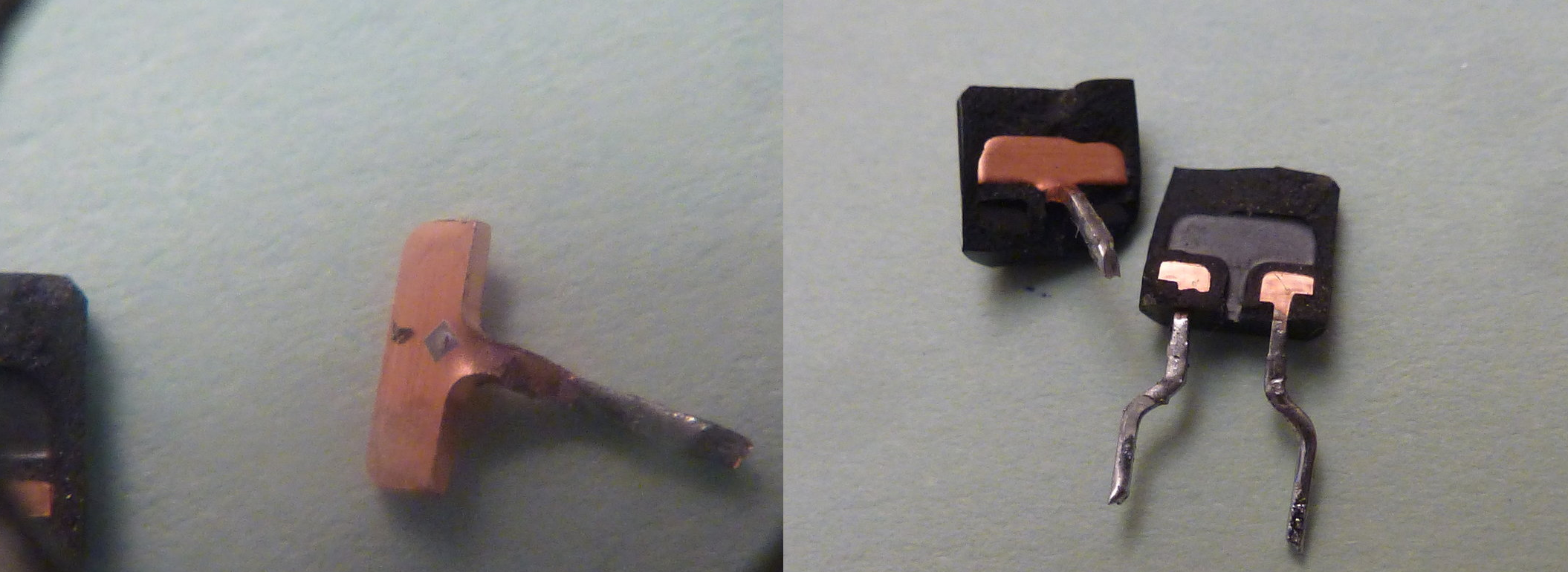

    У меня были 2sk246 На краске Toshiba должны быть точки под цифрами - одна или две. Точек нету только на лазерных маркировок. Можно по подложки определить оригинал.
    на фото 2sk970. Я скрывал разные транзюки от Toshiba подложка у всех такой формы идет.На леваке тоже можно собрать, звук будет сильно раздражать или понравится, но музыкальность и пространственность как на оригинале не получите.

    А были такие же с лазерной гравировкой от Toshiba, но без точек? Или это однозначно новодел от хз кого?

    Вы не внимательны. Я написал: лазерная маркировка без точек, с точками идет только краска. У вас маркировано краской, такие, без точек мне не попадалиь, но это не исключает того что они есть. Для проверки проверьте подложку, вскройте один.

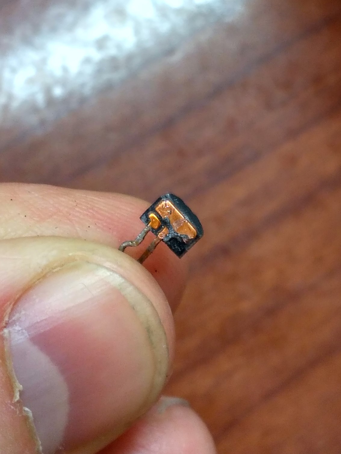

    2sk246bl пока что не вскрывал, но решил поделиться своими наблюдениями.
    2sk246Y, который выпаял из старой платы SONY имеют такую же структуру как у вас. Полностью из меди. Чем нанесено не знаю, но точек нет. Фото до и после вскрытия:

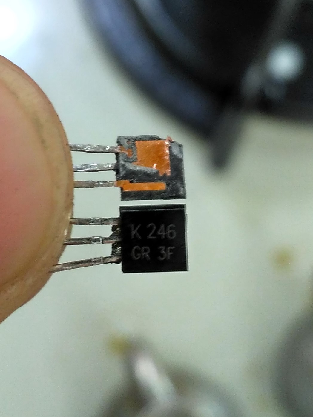

    Ну и далее смотрим, что внутри транзистора за 2sk246gr, купленного в нашем славном городе:
    По внешнему виду структура отличается. А также метал не медь, а просто покрыт слоем меди. К сожалению фотик такое не берет.
    Кстати на ebay таких транзисторов с такой же маркировкой 3F очень много.

    Подложка как у оригинала 2sk246 ташиба. Значит такие есть. На последнем фото левак.

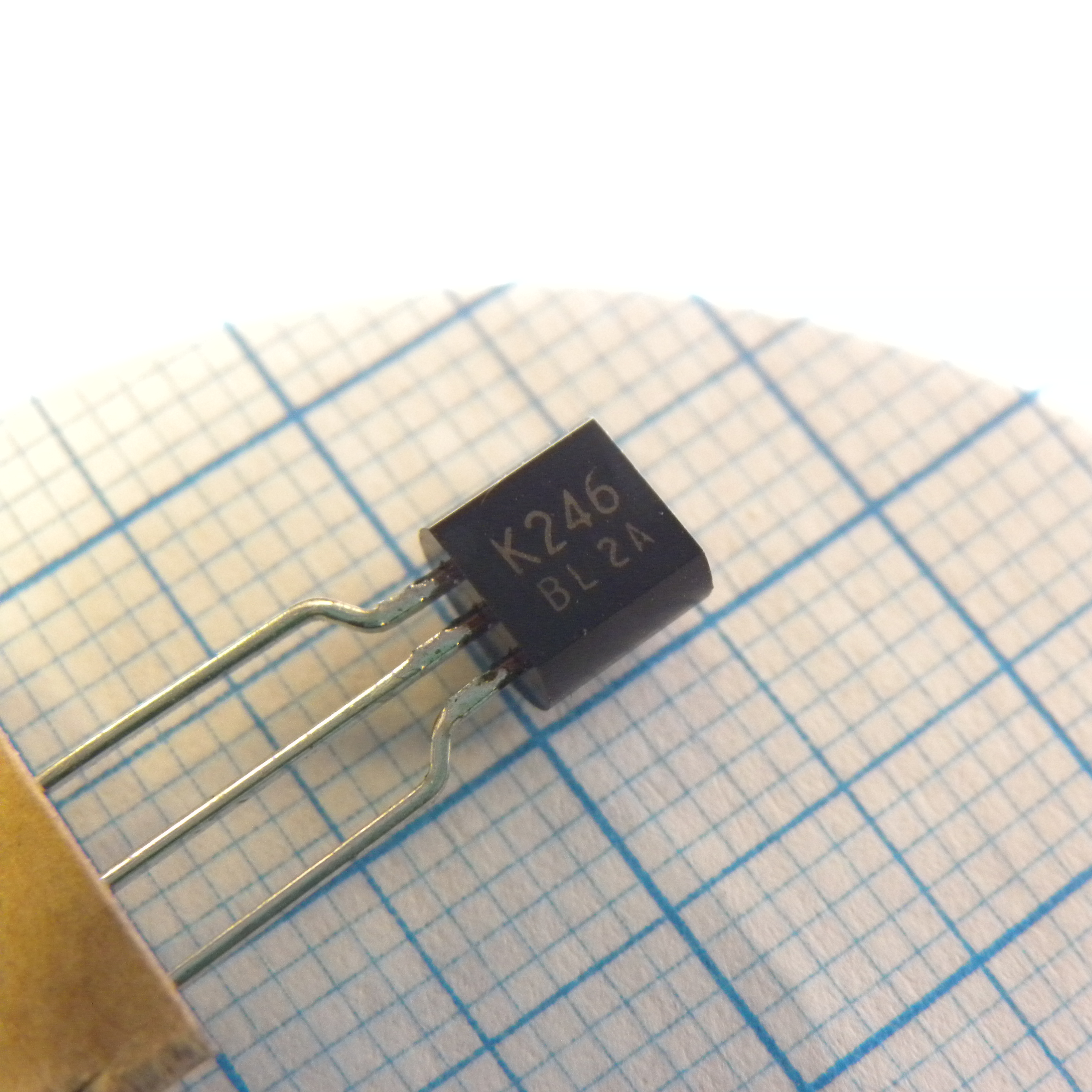

    Купить можно, но у них не тошиба, а новодел. Честно ответили на запрос и даже прислали фото:

    На фото оригинал, они вводят в заблуждения как и ЧиД.

    Откуда такая уверенность, что там и там оригинал?
    Заказывали и проверяли?

    Это фото с ЧиД ей уже более 5 лет.

    Так вы же сами написали что это не тошиба. Значит не оригинал.
    Если не тошиба, тогда кто? скиньте даташит, кто этот наводел выпустил. А так такой новодел можно купить на алли 100 рублей ведро.

    Я написал: что с промэлектроники мне прислали это фото (его и прикрепил к письму) и написали, что они не оригинальные.
    А вы ответили, что на фото оригинальные.
    Совсем сейчас запутаемся )))

    На фото оригинал, широкая лазерная маркировка,или краска, квадратные лапы, формовочные выводы, узкая морда - % закругления больше чем у левака, новодела. - это особеность корпусов ташиба.

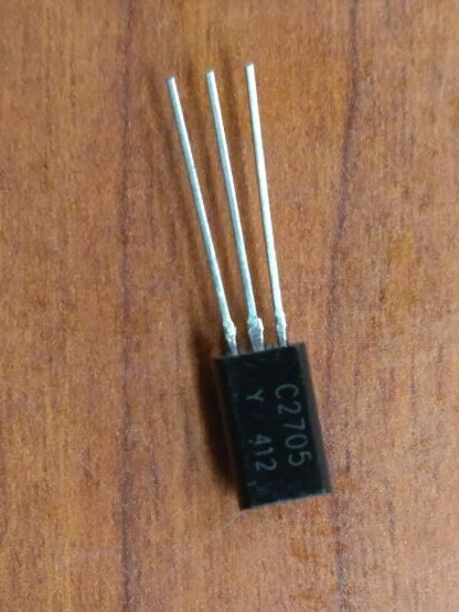

    Померил сегодня явный 2sk246gr(фейк) и 2sk246bl (оригинальность которого еще предстоит узнать).
    Фейк значительно меньше размерами, чем указанное в спецификации. У BL версии все размеры корректные кроме высоты. Она даже выше чем в спецификации.
    На днях пришли 2sc2705. По размерам и Ehf=182 соответствуют. По емкости колектор-эмитор тоже полностью соответствуют. Около 1,8 пФ.
    Выводы магнитятся.
    Но тут подобные обсуждали и писали, что скорее всего подделка. Хотелось бы узнать истину.

    У оригинала ножки не магнитятся, даже к неодиму. Должны быть точки - двоеточии,дефис, или подчеркивание. Такой же кристалла стоит в 2SC3423.
