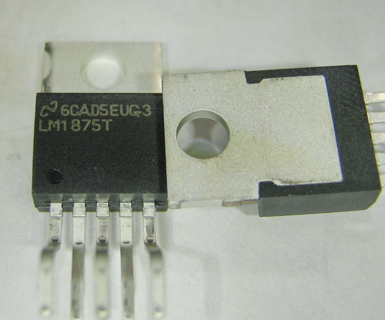

    Оцените еще оригинальность. LM1875T. Лазерная маркировка. Куплены на taobao.
    По-моему оригинал, но немного смущает, что у всех четырех купленных штук выдавлены одни и те же символы в кружке "V2"

    Не шлифовка? пластик под ногами имеет другую текстуру?

    При рассмотрении в увеличилку перед и верхний торец имеют мелкую зернистость. Правильную такую, без следов шлифовки. А вот бока и под ногами пластик гладкий. Но не полированный.
    З.Ы. У этого китайца я много чего купил. Практически все не вызывает подозрений.
    Похожи на оригиналы. Что не очень удивительно ибо производятся пока что
