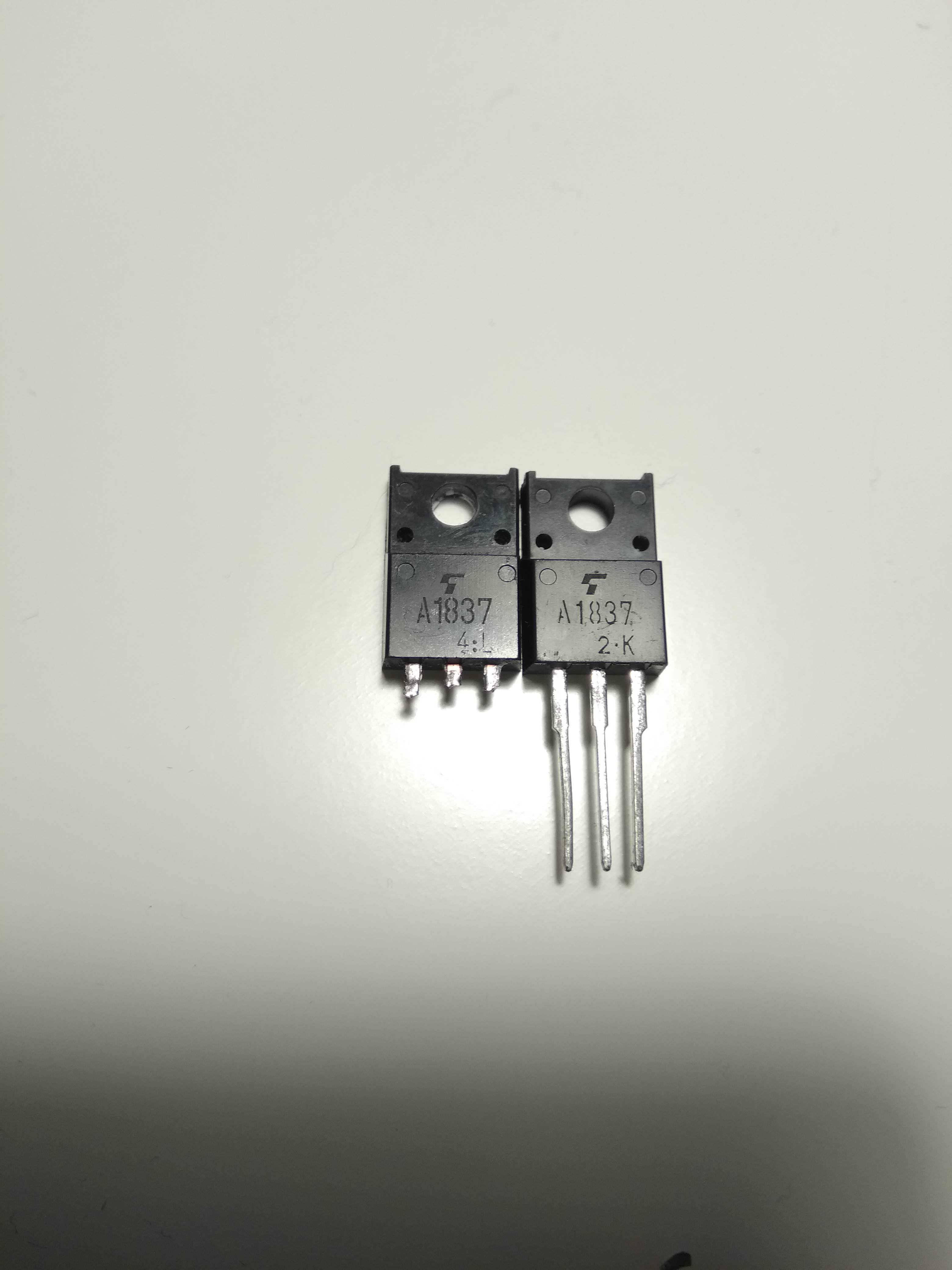

    Здравствуйте. Тут случилась авария ,сгорел транзистор 2sa1837. В нашем городе нашел только такой. Это фейк? Замерил ёмкость перехода КЭ 78пФ БК 94 пф. hFE 228
    С длинными ножками поддельный на 146%, с короткими с виду оригинальный.
    С уважением, Виталик.

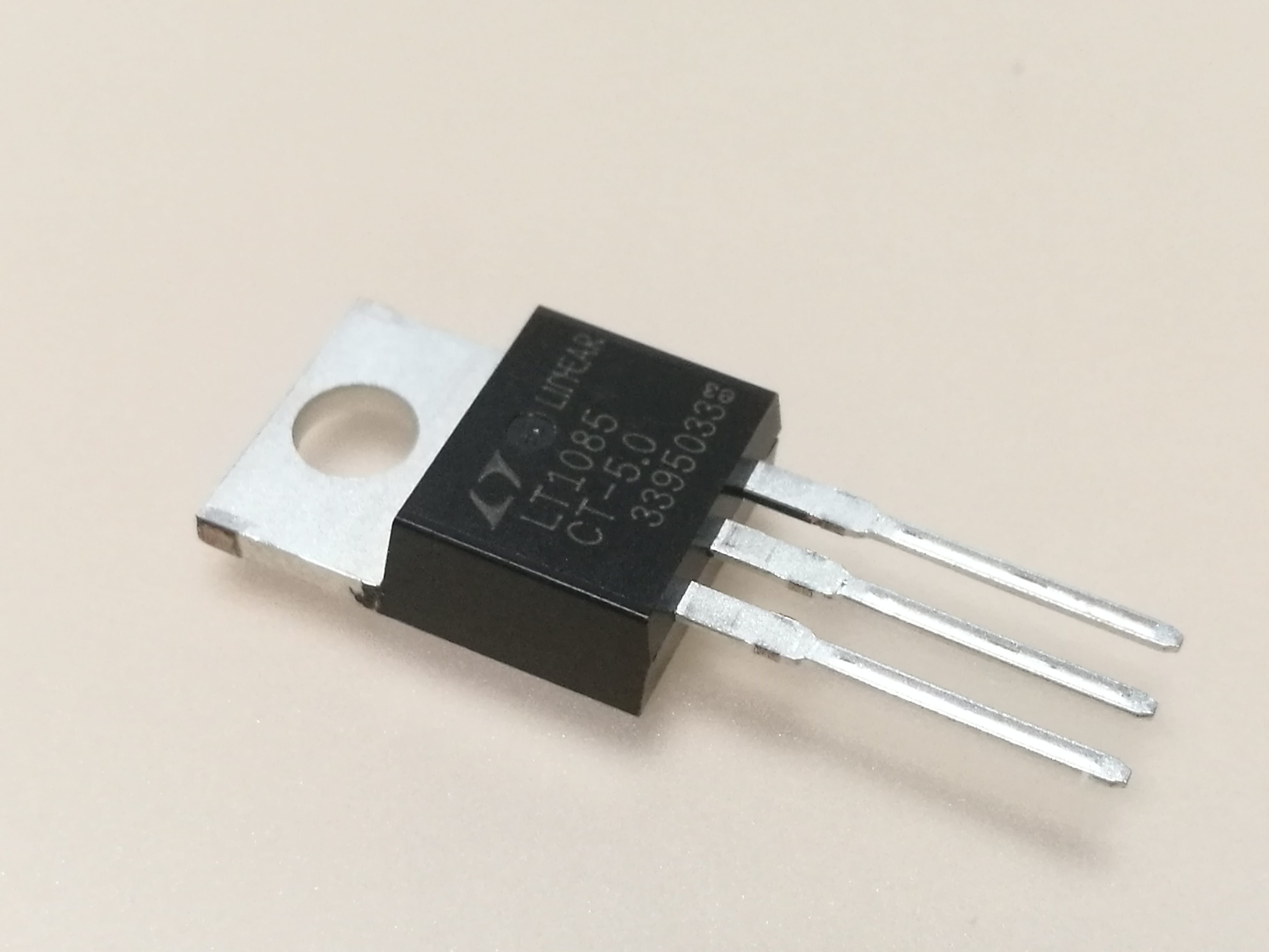

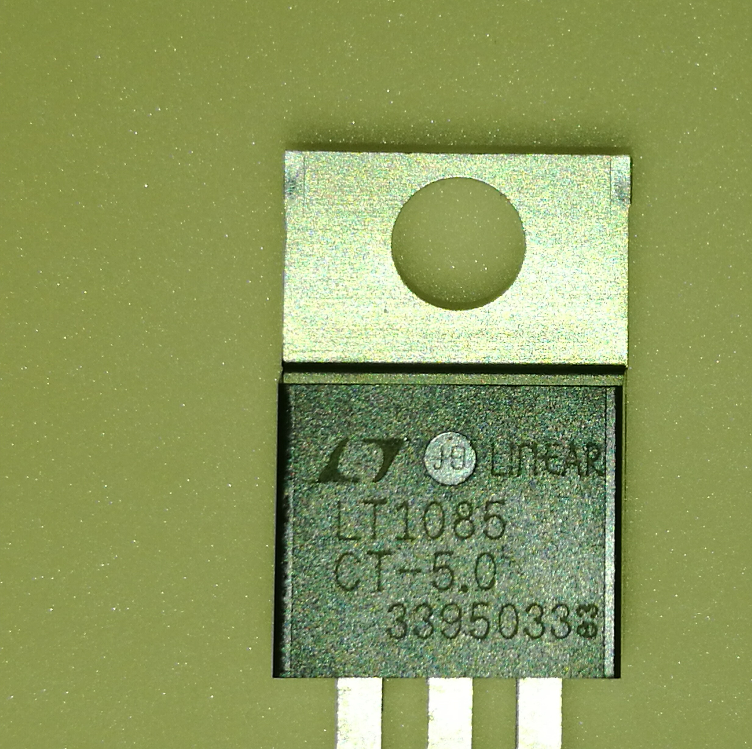

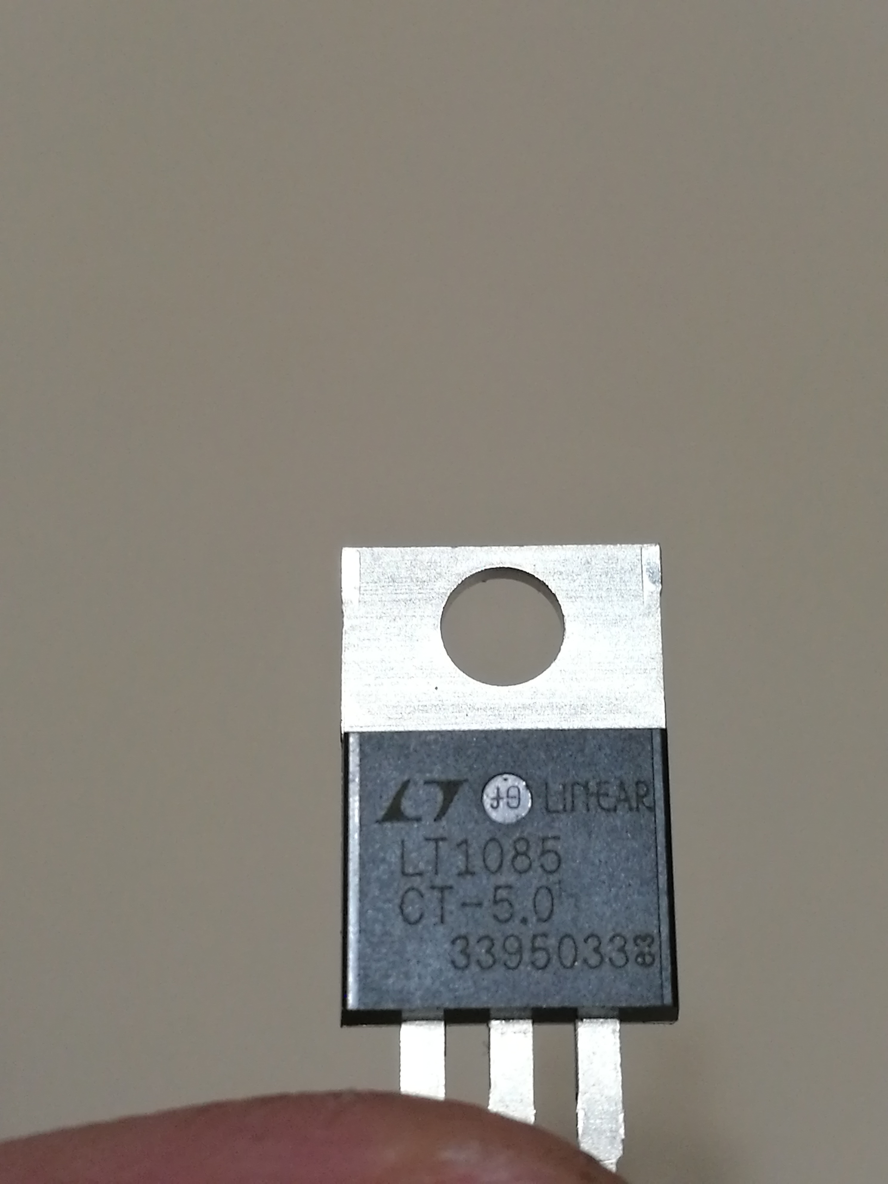

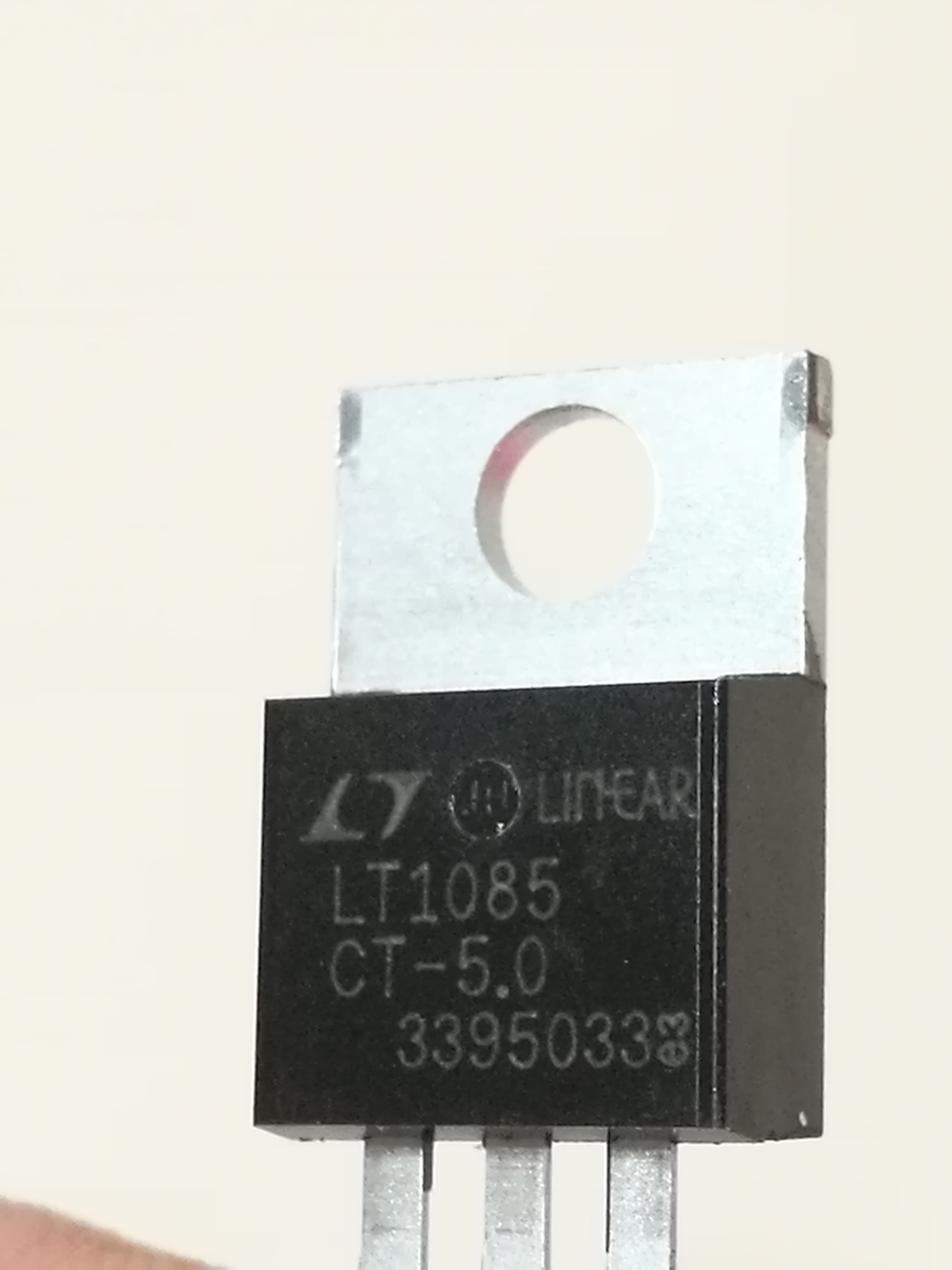

    Подскажите, LT1085CT-5 похожи на оригинал?

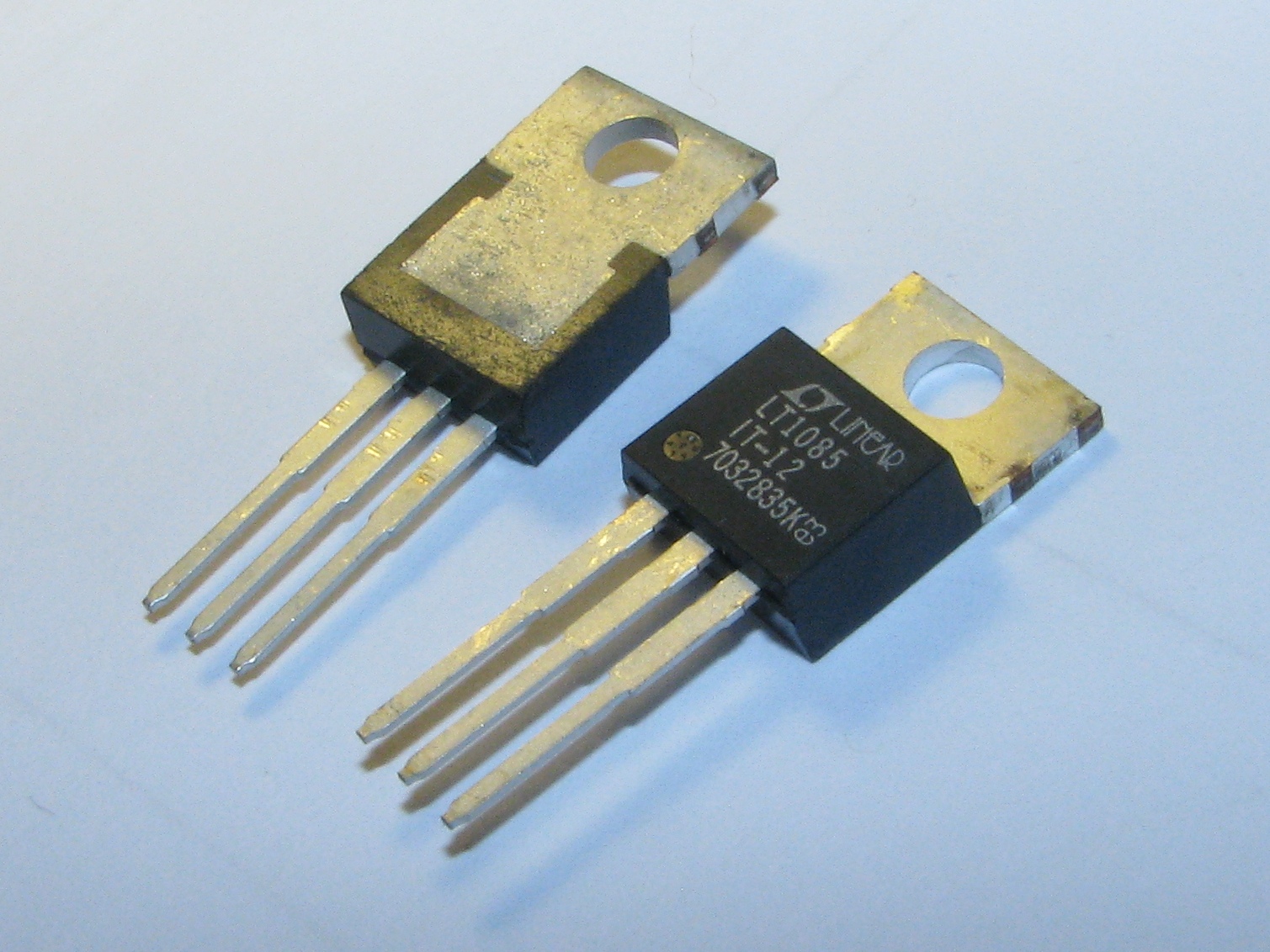

    10-й серии под рукой не оказалось, вот оригиналы 15-й серии (тоже Low Drop).

    Настоящие

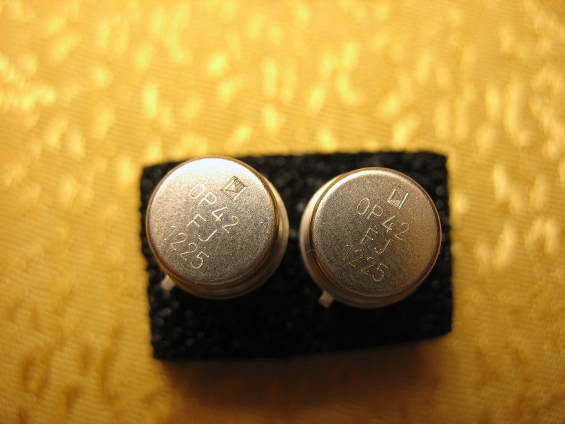

    Брал недавно на Digikey вот такие, фото не мое, нечем сфоткать, но очень похожи.

    У Вас смущает только одно, это цена за AJ версию.

    The.A., у тебя чуть поаккуратней

    у мя такие же
