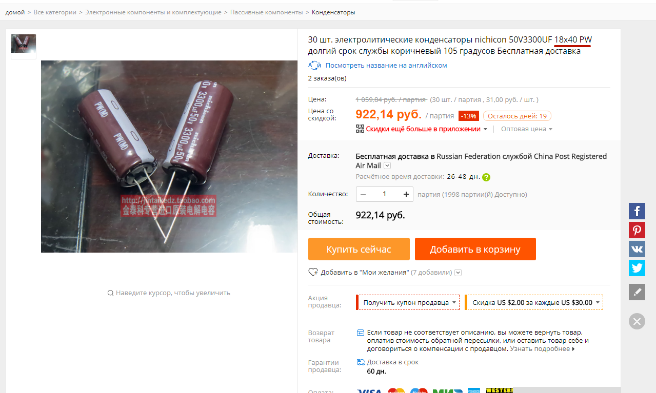

    Мне вот интересно, откуда взялись такие Nichicon(ы), их в даташите не существует, на официальном сайте в даташите тоже. шо это ? может я не правильно даташит понял.
Название:	12-10-2017 17-37-20.png
Название:	12-10-2017 17-34-35.png
ID:	302861 кто нибудь ставил их в импусные блоки питания. ?

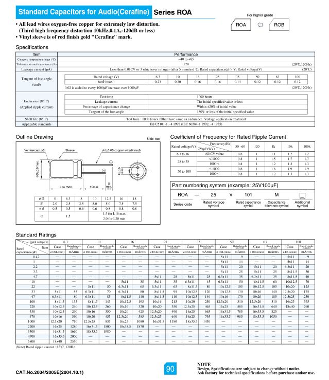

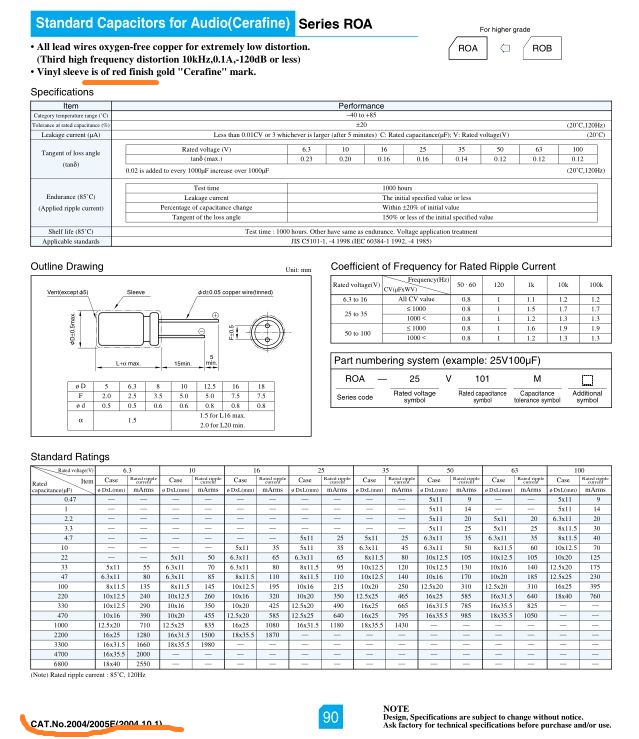

    Купил красные Elna Cerafine, на вид очень аккуратные, плюс характерный полумесяц. Смущает дата производства 03.18, значек S ( Таиланд ? )
    Вроде в 2003 году красных уже не было? Или были?

    Я такие брал тоже, 100uf 10v, на вид вполне оригинал.
ID:	302965   Нажмите на изображение для увеличения.
    Обычные стандартные конденсаторы, для стандартного применения. По современным меркам ничего из себя не представляют, кроме наличия красивой шкурки.
