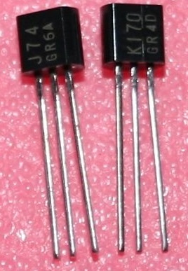

    Цитата Сообщение от Alex07 Посмотреть сообщение
    А вот эти интересно настоящие?
    Вложение 302649
    У меня есть старые их парные 2SJ74, так они маркированы краской

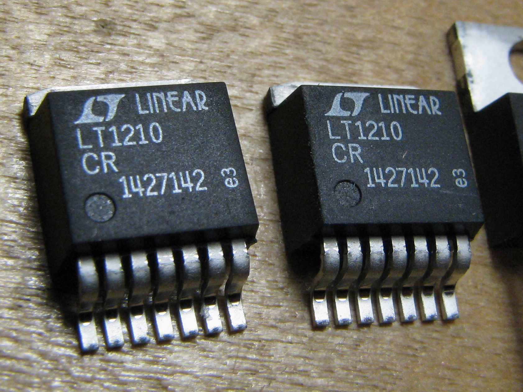

    Предлагается сравнение двух типов LT1210: слева - от поставщика Терраэлектроника (через партнера "Электронщик"), справа - с Ali.
    Внешне отличие в одном - формовка выводов у Ali иная и выровнена длина выводов - возможно вручную сделали из прямых. Явные следы шлифовки на экземплярах с Ali не выявляются.
    Мультиметр в режиме прозвонки диода между выводами -IN и +IN в обоих направлениях выявил полную несимметричность у первых и практически близкие показания для вторых, что для первых плохо согласуется с примером внутренней структуры по даташиту. Испытание в стенде показали ограничение выходного тока на уровне чуть более 1.0A для первых и 0.5А для вторых, при этом величина запаздывания в нарастании и спаде по фронту прямоугольного сигнала на нагрузке 10 Ом выглядит при инвертирующем включении (Кус=28) похоже у обоих типов (мерял в диапазоне до 300 кГц, нагрузка - китайский цементный проволочник). Вполне возможно у вторых кристалл от LT1206.
    Параметры первых близки к оригиналу, но как обяснить у них несимметричность прозвонки по входам (экономили на одном защитном диоде?).
    Предлагаю тем, кто брал такие м/сх в западных магазинах, попробовать мультиметром прозвонить как диод входы в обоих полярностях и сообщить результаты - может появится легко проверяемый признак для отбраковки.

    Чего звонить то надо? Есть немножко 1210
    Для корпусов LT1210CT7 и LT1210CR между пинами 1 и 2 (входы -IN и +IN) мультиметром в режиме прозвонки диода померять в прямой и затем в обратной полярности (поменять щупы местами) и записать показаниея (это падение напряжения на измеряемой цепи типа диода).
  11. #5230
    29.01.2007
    2,785
    В R-packadge корпусе звонится в обеих направляниях, почти одинаково. 884 - COM на первой ноге и 873 COM на второй ноге.
    В обоих корпусах ТО220 - в одном направлении звонится (878), в другом нет (COM на 1-ю ногу)
    Все микрули настоящие естессно.
    1207 (сдвоенная 1206 в соике) звонится между неинвертирующим и инвертирующим 889 и 898 соответственной в прямом и обратном направлениях
    1206 у меня нету никаких
    1207 (сдвоенная 1206 в соике) звонится между неинвертирующим и инвертирующим 889 и 898 соответственной в прямом и обратном направленияx
    Спасибо, результат не дал однозначного критерия оригинальности - даташит LT1210 для корпусов D-pack и ТО-220 дает одинаковые параметры (кроме теплового сопротивления), а значит получается есть две официальные версии кристалла. В моем случае китайские 1210 совпадают по приведенному измерению с D-pack, но в схеме не обеспечивают заявленный в даташите необходимый макимальный ток (т.е. внутренняя защита по току настроена на 0.5А).
    что, видимо, говорит о их не оригинальности....
    с моими китайскими LT понятно, но чтобы полностью отбросить в качестве признака оригинальности наличие несимметричности по входам, желательно подтверждение того, что те (корпуса D-pack), у которых входы меряются симметрично, выдадут ток 1A( в противном случае можно считать, что мои китайские - это подмена корпуса и не существует двух разных топологий у официальных кристаллов LT1210). Не нашел у Linear кодировку datacode, чтобы понять по фото Ulis какая разница в дате производства у D-pack и TO-220, но нашел документ www.linear.com/docs/39196 где в начале указаны малайзия и таиланд как место упаковки в корпус TO-220.
