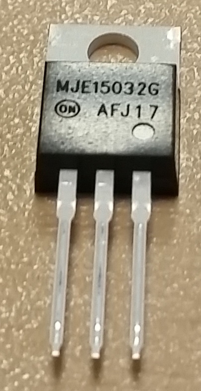

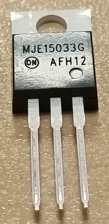

    Оригиналы?

    Очень похоже, что да, оригиналы все.

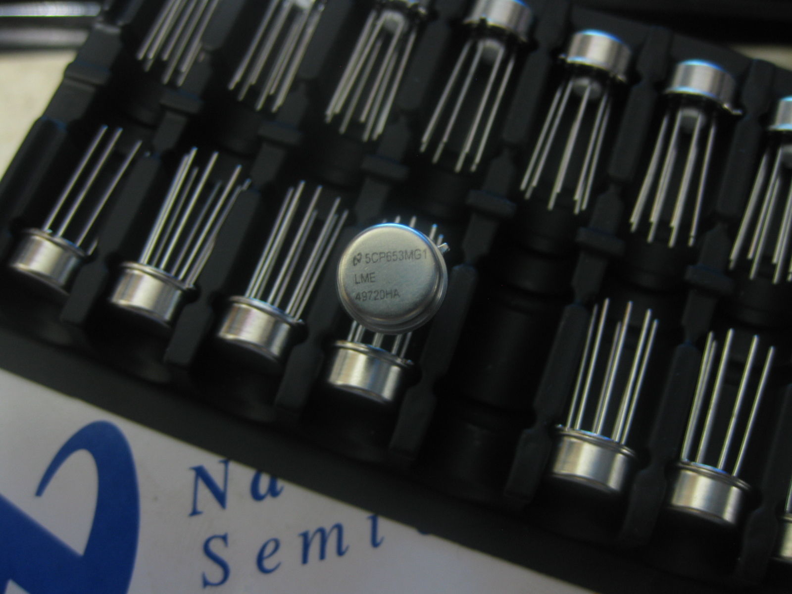

    Цитата Сообщение от RainfallSky Посмотреть сообщение
    Подскажите пожалуйста, на фото оригинал LME49720HA?
    Вложение 299249
    Техасовсцы как я понял прекратили выпуск LME49720HA и всех видов LME49710, распродаются складские остатки.
    Поверхность крышки сошлифована и перемаркирована, ИМХО.

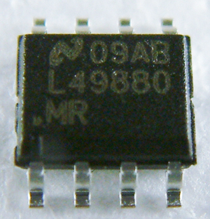

    Здравствуйте! Хочу приобрести lme49880, на просторах инета вроде нашел.. Но вот незадача, их существует как оказалось с двумя типами маркировок, какие оригинальные?

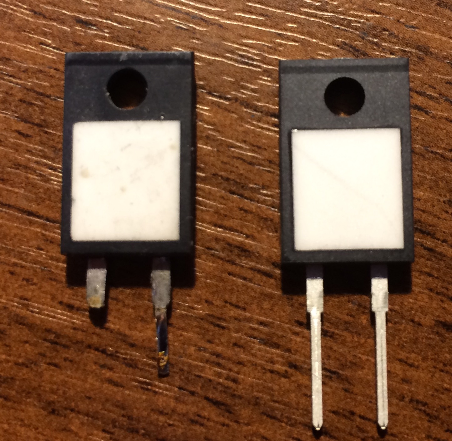

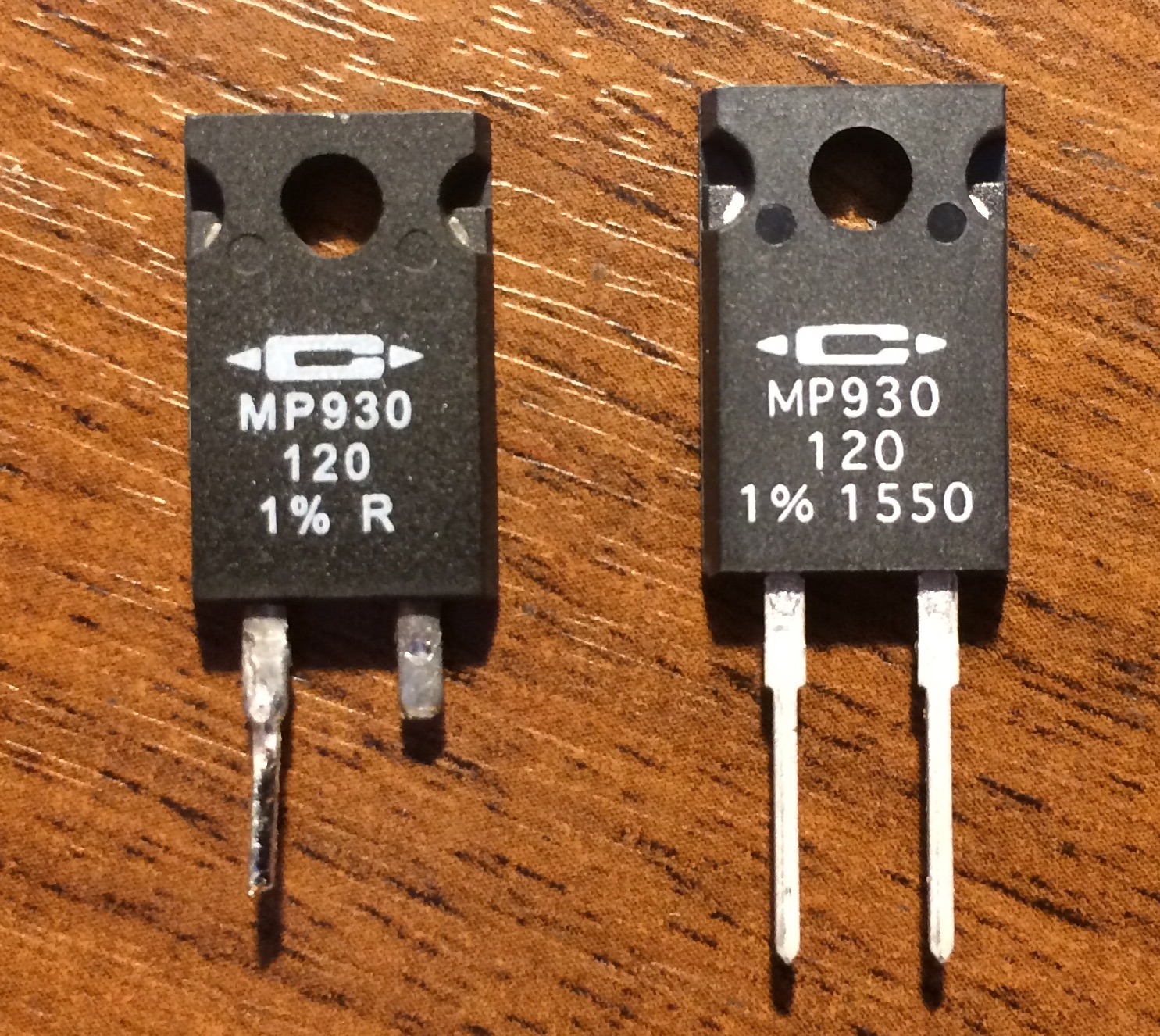

    Просто оставлю здесь, для использования в работе . Каддоки, фэйк с алиэкспресса (слева) и оригнал из маузера(справа). У фэйка ножки ломкие, посли однократной формовки-распрямления одна отломилась совсем. Кроме того, у фэйка активное сопротивление 150ом, вместо 120 заявленых на маркировке.

    Каддоки для промышленного применения, в звук вообще никак....
    Единственное их достоинство - удобный корпус

    And$er, фейк мощу заявленную держит?
  19. #5158
    29.09.2007
    г. Москва
    955
    fgsdfsdsdd, не пробовал. Сразу заменил. Могу поэкспериментировать на досуге, в помойку его еще не выкинул.
    Интереснее было бы внутрь заглянуть, чего там китайцы налепили.

    djlex55
    На первом фото - оригинал LM49880. На втором - не знаю.
