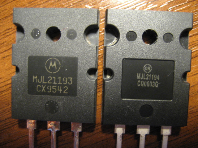

    До 2000 года моторолы были такие как слева
    А после 2000-го как справа и перестали быть моторолами, а стали ON-semi
  4. #4783
    Понял, Спасибо. Моторолы были куплены в Мега-Электронике в 2011, получается что и этот магазин впаривает туфту.
    А где там туфта то? 95-ого года так и должны выглядеть.

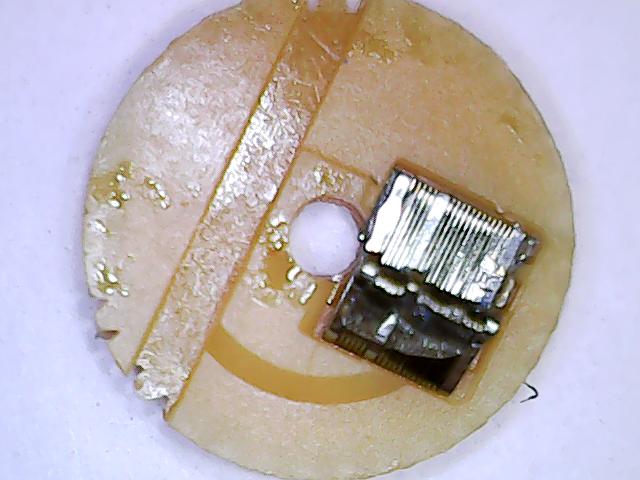

    Начитался тут про борнсы.. беру их на ebay по доллару штука. Один расколотил, не сильно правда ровно. Похож, вроде, на правду?
    Китайский за 10 рублей внутри такой же.
    По крайней мере 3296-й.
    Металлокерамика, так называемый керметный.
    Приветствую. Хорошо если так. У Вас случайно фоток настоящих моторол нет?
  20. #4799
    13,136
    Они есть в этой теме несколькими постами раньше и несколькими десятками страниц ранее
  21. #4800
    23.11.2006
    2,479
    Фоток нету.
    У меня такие же есть, но я их не ставил пока никуда.
    С уважением, Виталик.
