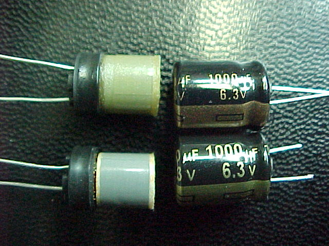

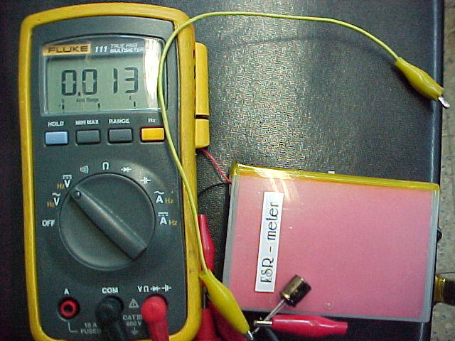

    Вот такие PANASONIC. У фуфловых ESR, просто, огромный. Куплены у официального поставщика. Конечно, не функционируют.

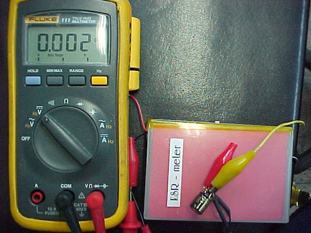

    Лучшее фото.

    Плохо видно на фотке с измерениями....
    Фуфло с крупным шрифтом или с мелким?
  10. #409
    Частый гость Аватар для ilyata
    13.11.2008
    441
    По умолчанию Re: Фуфло?
    С мелким.

    ilyata, а можно фото верхней крышки и фуфла и оригинала?

    ilyata, как я вижу измерение ESR прозводится через приставку, флюк работае вольтметром. Показания прибора соответствуют знчению в Ом-ах, или есть поправочный множитель? А то что-то невероятно малые величины получаются.
    X10 .
    Идентично. Буква Т.

    Так в чем проблема? Смотрим даташиты, например серия FC. Для номинала 1000х6.3 - 0,2 Ом нормальное значение.
    На фото: резинки одинаковы, намотка тоже, немного отличается цвет бумаги, что можно объяснить изготовлением на разных заводах или партии раные.
    Препарируемые емкости какой серии?

    ESR-meter разрешит все сомнения.
    FM
