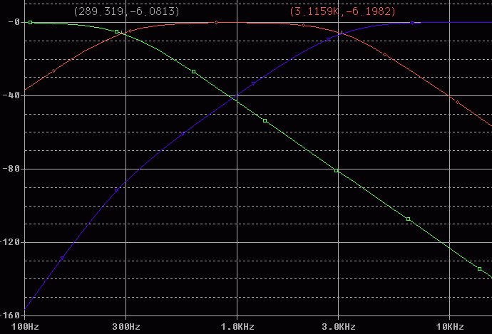

    Фильтры апроксимированы по Linkwitz-Riley 4-го порядка. Напомню, что это даёт суммарную плоскую АЧХ и соответствие фаз ВЧ-СЧ и СЧ-НЧ на частотах раздела. В отличии от классической реализации фильтра Linkwitz-Riley 4-го порядка с помощью двух последовательно включённых фильтров Баттерворта 2-го порядка, здесь использованы т.н. фильтры переменных состояний (state variable). Это позволяет получить автоматическое согласование частот раздела и возможность легко реализовать перестройку частот раздела. В приложении прототип схемы и характеристики.
    На двухсторонней ПП с металлизацией размером 110х79 мм выполнен один канал на 7 сдвоенных ОУ NE5532 , включая входной балансный какад и выходные буфера.
    Этот кроссовер был использован на практике в 3-х полосной активной АС и показал хорошие субъективные результаты
ID:	15299   Нажмите на изображение для увеличения.
ID:	15300   Нажмите на изображение для увеличения.

    anatol0, очень интересуюсь такого рода проектами, не мог бы ты выложить бинарники, а не картинки?
    Сергей.
    Аватар для anatol0
    14.05.2005
    2,380
    По умолчанию Re: Активный 3-х полосный фазокогерентный кроссовер
    Я работаю в OrCad-е, если надо, пришлю, хотя в любом симуляторе эта схема набирается за 15 минут.
    зачем делать работу дважды? ОрКАД можно передать в привычный ПиКАД и там развести под свою пассивку. Ложи, конечно!
    Замеченые баги?
    Сергей.
    Аватар для anatol0
    14.05.2005
    2,380
    Замеченые баги?
    Багов нет, настройки не потребовалось, только выставить уровни. Делал эти платы года 3 назад, только недавно закончил АС. Пришлю завтра в личку.

    А про металлизацию я подчеркнул потому, что есть компонеты типа К71-7, где без металлизации пропаять под ними без проблем не получится. Ещё я бы посоветовал не сдвоенные, а одиночные ОУ.

    на сайте rane есть полезная инфа, например http://rane.com/pdf/linriley.pdf

    Да, это просто практическая реализация схемотехники http://rane.com/pdf/linriley.pdf в виде печатной платы.
