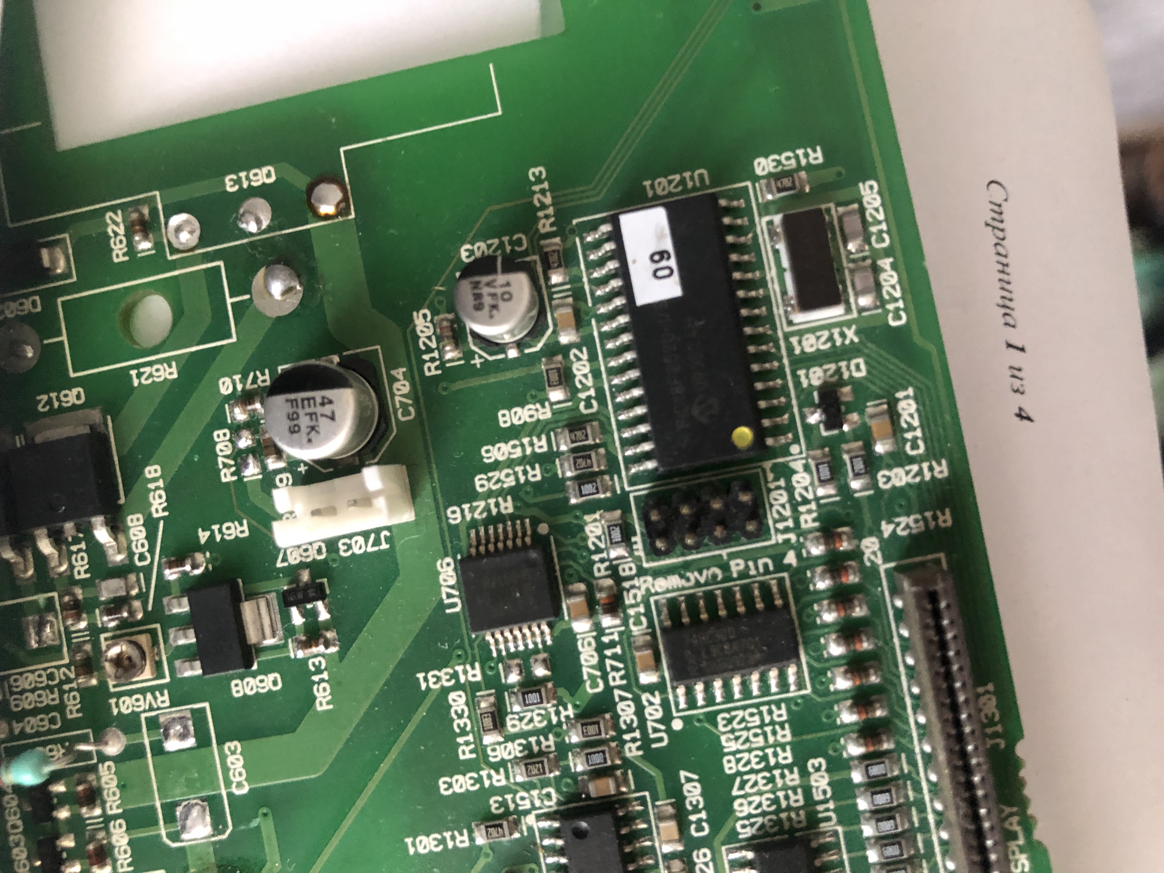

    Нужен сервис мануал, или хотя бы схему управления.
    У товарища отъехал, греется проц (PIC18) и 317-я что его питает (питание садится с 5 до 2.6в). Больше ничего особо греющегося не нашел, обидно будет, если это именно проц.

    Был бы дамп прошивки, небыло бы проблем.
    Если только это именно проц, а не что-то другое садит его выходы и через него питание, но без схемы там разобраться сложно.
    Выходы у ПИКов достаточно мощные. Хотя я пики давно не использую, но у меня с ними (12, 16, 18 и 24) было пара десятков лет опыта, и просто так сгоревших ни с того ни с чего я не припомню.
    Так что если бы где-то раздобыть сервис мануал или хотя бы схему, может что-то бы и прояснилось.

    то какая разница есть сервис мануал или нет.
    Есть небольшая, но все-же отличная от нуля вероятность, что пик живой а это что-то, чем он управляет, садит питание через его выходы, они у него достаточно мощные. Схема может быть помогла бы это понять. Ну и может найдется кто-то, кто из спортивного интереса просто напишет свою.
    Но для этого надо видеть по схеме чем надо управлять (а сам голый пик не проблема, 8 баксов в розницу, и есть в наличии). Это в общем-то, не так и сложно, в моих девайсах прошивки может и посложнее (что там надо-то? Управлять двумя моторизированными потенциометрами, релюхами переключения входов, да с ДУ команды принимать - у меня в преде WaVega все это есть), но я точно не буду этим заниматься.
    Прошивку своего бутлоадера они конечно не дадут, и бит СР во фьюзах наверняка стоит, так что считать ее с аналогичного аппарата не получится. Ну или хзозяину придется с ними договариваться, может можно отправить к ним на ремонт.

    Есть плата донор от NaitXS
    Там так же pic установлен
    Если актуально напишите мне в почту
    ---------- Сообщение добавлено 01:20 ---------- Предыдущее сообщение было 01:18 ----------
    Мануал нигде не найдёте это же Naim
    Тем более новодельный, там схема другая немного
    По подробностям работы cpu с аналогом в этом усилителе могу подсказать, пишите.

    Фото камня с версией ПО
    NaitXS
    Камень живой, на кнопки реагирует, реле переключает, защиту так же запускает.
