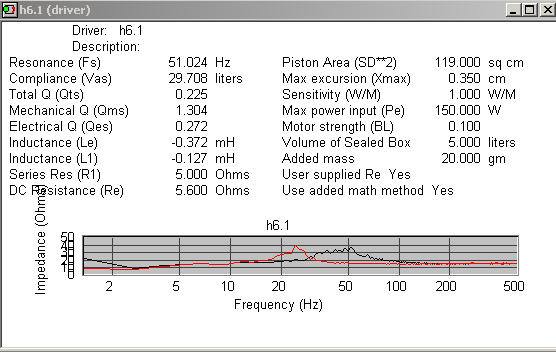

    Snalan, проверь правильность разводки миниджека, и проверь разводку коробочки, там ещё надо поставить сопротивление в "Sound Card Input Impedance" 1100 Ом (полное сопротивление делителя), я не понял, по колибровочным резисторам проблем нет, а с непосредственными измеренями лажа? Моё мыло m_didenko@tut.by, скинь файл проекта с колибровкой на проверку.

    наконец то загрузилось
    да, с калибровочным нормально, а измерения лажа. Распайку вроде бы проверял несколько раз. В соунд кард инпут импедансе проверил, стоял 1мО, поменял на 1100 ом, ничего не поменялось - резюк 8 показ. -17
    Файл сейчас попробую отправить, свой инет кончился, на него ящик зарегистрирован, завтра подключу, на мейл ру счас пойду

    Snalan, Проверь уровень сигнала в режиме колибровки, сколько ?

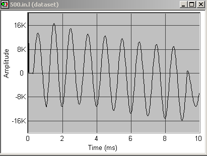

    да уровень я ограничил, поставил поменьше, с таким точнее показывал, да и резисторы грелись калибровочные, у меня одноватные, не нашел больше. Все, спалил свой резюк 5вт на 8 ом Ставил больший сигнал... Но все равно хрень получается, да и на большем уровне синусоида какая то кривая получается

    Snalan, похоже что-то со схемой, у тебя разница каналов +/- 4 дБ, что за звуковуха ?

    Звуковуха лайв 5.1, схему сто раз проверил - вроде все нормально, кардинально надо попробовать распаять, потом обратно спаять

    R2,R4***-1кОм ??? Это точно? у меня на схемах они 10кОм? KX project/ - эт что такое? +/- 4 дБ - это откуда видно? Может в разбросе сопротивлений дело?

    Из файла колибровки, нет разброс не при чём.
