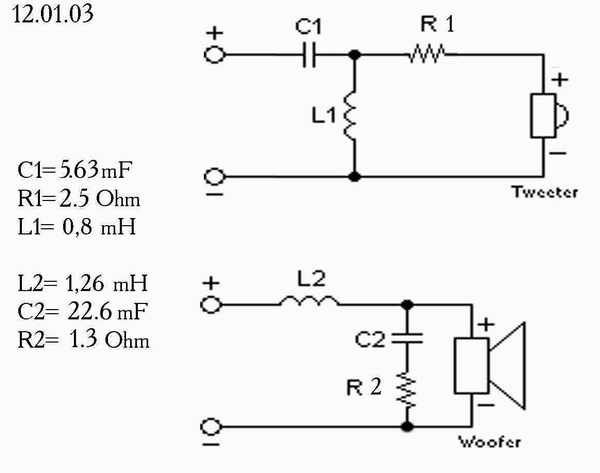

    Вот ссылочка http://altor.sytes.net/mark/mm.html
    А вот схема фильтра от Марка

    Snalan, по корпусу фазик неудачно начинается, в углу усиливаются все четверть волновые резонансы корпуса, имхо лучше сделать отдельную трубу, по длинне кроме как в основание больше некуда, но тогда надо на шипы ставить.
    Добавь распорки вдоль боковых стенок, на уровне середины корпуса.

    По схеме, возможно ошибаюсь но баса будет действительно немного, для среза на 2000 Гц 1,26mH будет маловато.

    Попробую сделать как в оригинале, послушаю, а если что, будем потом экпериментировать. Может быть придется добавить НЧ секцию, типа как здесь где то была ссылка на акустику Andromeda. А про срез где то на конфах читал что он вроде бы с 1500 переделывал.
    С разными сопротивлениями динамиков - фильтры разные?
    07.11.2004
    2,779
    По умолчанию Re: Акустика на Морелях. Вопросы.
    Snalan, пока просто повторяй, там посмотрим, успехов...
