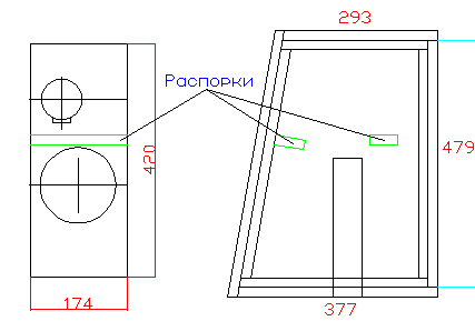

    Максим, и еще раз про распорки Не пойму куда две ставить? Одну понятно, посередине и упирается в боковые поверхности, вторую куда? Если во фронтальную и тыловую поверхности, так задняя крышка вроде как съемная, не закрепишь
    Одну на фронтальную между динамиками, остальные на боковые стороны, паралельно основанию, съёмные крышки делать нерекомендую, жёсткость и герметичность очень пострадает.

    Вот так примерно? И крышку съемную собираюсь делать временно, чтобы удобно было внутри работать, потом на винты и герметик. Если поставить поролон от ИТ, то у меня рука внутрь не залезет, там 9 см, а у меня ладонь 10 Попробую наш, российский
