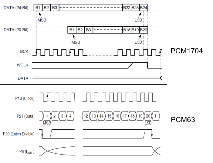

    Здравствуйте!
    Ребята посоветуйте пожлауйста готовое решение преобразователя.
    Хочу подключить к PCM63(RJ) через ЦФ, блютуз (I2S) и другие транспорты с I2S выходом

    Цитата Сообщение от NikNet Посмотреть сообщение
    Многие говорят что не совместимые...
    У PCM63 формат протокола RJ, у всех выше перечисленных I2S
    Это парой триггеров и одним инвертером исправляется, и кмк на китайской плате это есть, сфоткай крупно.
    Назывется - "найдите 5 отличий".
    И где там сдвижка как у I2S?

    Ну не знаю, попробую ещё раз. Может действительно заведется. Хотя, сомневаюсь (

    В общем разобрался... оказыватся я неправильно применял кубики )))
    у меня приемник SPDIFF настроен не под I2S.
    Подключил к плату NOS и блютуз приемник с выходом I2S и все заработало )))
    Всем спасибо! Вопрос закрыт

    Добрый день, коллеги. Дабы не плодить темы. Необходимо подружить древний источник с выходным форматом RJ 384*Fs, с новым ЦАПом, который понимает только формат I2S. Ткните носом, как реализовать преобразование RJ в I2S на простой логике?

    Надо знать какая разрядность у RJ, может быть 16, 24 и 32, по частоте битклока можно определить.
    А еще хорошо бы знать где старший разряд, MSB-first or LSB-first, а то как бы переворачивать не пришлось.

    Разрядность у RJ 16 (выход Technics).
    36,257
    По умолчанию Re: I2S to RJ преобразователь
    Можно нагородить кучу сдвиговых регистров, а можно и поковыряться в "новом ЦАП", может там можно сделать так, чтобы он понимал ублюдочный RJ.
    Разрядность у RJ 16
    Тут еще вопрос, "16 в кадре 32" или "16 в кадре 16"? Во втором случае, просто со сдвиговыми регастрами могут быть проблемы (смотря что за ЦАП и как он настроен).

    В описании сказано, данные должны быть в формате I2S Philips с 64-мя тактами BCLK на период LRCK.
    36,257
    Я понимаю, но может это возможно изменить?
    Новичок Аватар для ksen01
    14.02.2010
    23
    Думаю это невозможно.
