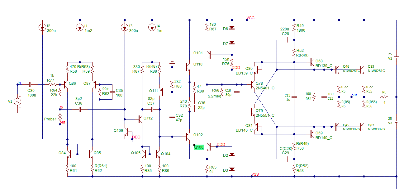

    Я тут размышлял о маломощном усилителе для повседневного применения с полочниками, изучал темы уважаемых belka, bukvarev, misha88, и пришла мне в голову такая схемка.
    Формальные условия устойчивости соблюдаются
    Гармоники при 18В амплитудного на выходе
    При 6В амплитудного
    Проблемы:
    1. Плохое использование питания.
    Я думаю, что при отсутствии трансформатора с дополнительными отводами хорошим решением может стать схема удвоения напряжения с последующей стабилизацией. Все, кроме выходного каскада, питать от повышенного напряжения.
    2. Плохой клип.
    Нужно найти оптимальное решение. Я думаю, что если поставить между базами второго дк встречно-параллельно диоды с малой утечкой, будет хорошо.
    3. Выбросы на прямоугольнике.
    Как правильно заметил belka, нужно уметь готовить. У меня пока сложности.
    Предлагаю попробовать заинтересованным совместно довести эту идею до реализации.
    Модель прилагается

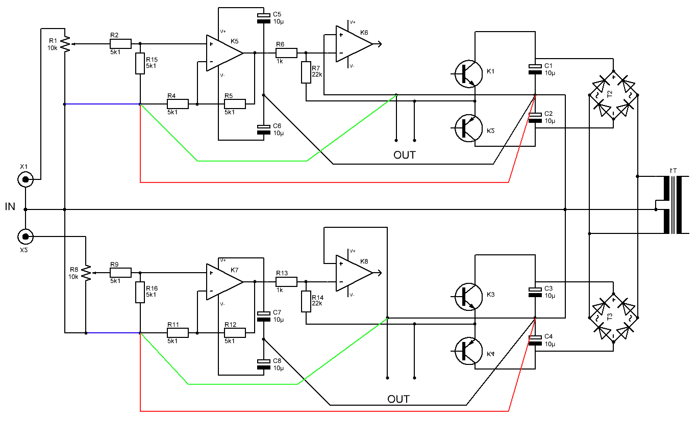

    Я тут нашел прикольный способ ввести в схему параллельный ВЧ канал:
    Осталось нормальный антиклип придумать.

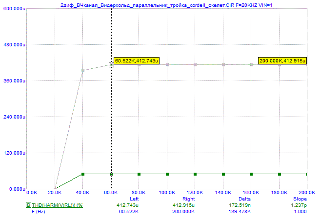

    -80 Дб (0,01%), это дерьмо. Ради такого результата нет смыла валандаться, такое есть готовое в магазине.
  13. #52
    Аватар для antonluba
    12.12.2014
    Сочи, Коломна
    808
    По умолчанию Re: Маломощная схема с двумя интеграторами
    Сколько ты считаешь достаточно?

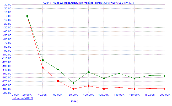

    Обрати внимание, что это при 50Вт и 20кГц, для схемы из поста #46.
    Красным при 1 Вт
    Ты неправильно проценты посчитал.
    0.0004%
    При -100, еще в 10 раз ниже
    2диф_ВЧканал_Видерхольд_параллельник_тройка_cordell_скелет.CIR
    Нормальный антиклип видится так:
    С базы Q112 встречно-параллельно диоды на землю, с этим проблем нет.
    И с базы Q102 встречно-параллельно диоды на источник напряжения, равный напряжению в этой точке в отсутствие сигнала.
    Здесь возможны разные варианты.
    Может кто предложит еще что-нибудь?
    Результат должен получиться примерно такой
    https://forum.vegalab.ru/attachment....3&d=1705665127
    ---------- Сообщение добавлено 11:45 ---------- Предыдущее сообщение было 00:01 ----------
    Можно еще R70 шунтировать тремя последовательными диодами, но результат хуже получается

    петлевое 120дБ @ 20кГц, >140дБ на НЧ
    кГ ~-110дБ @20кГц при 50Вт на 4Ом с резким спадом высших гармоник (моделирование показывает 3 гармонику на 20дБ ниже, чем вторую. В основном определяется входным ОУ. Красным при 1 Вт.
    Клип приемлемый.
    Для желающих, GD в звуковом диапазоне не превышает 40ns (без конденсатора ФНЧ на входе, конечно).
    Модели корделловские, достаточно адекватно отражают действительность.
    Полную схему пока не показываю, еще нужно над ней поработать.

    А если я входной буфер сделаю по схеме дифференциального усилителя, это решит проблему земляной петли?
    И куда в этом случае нужно подключать земляную линию диф. входа?
    ---------- Сообщение добавлено 15:00 ---------- Предыдущее сообщение было 14:55 ----------
    Или так
    ---------- Сообщение добавлено 15:13 ---------- Предыдущее сообщение было 15:00 ----------
    Есть третий вариант
