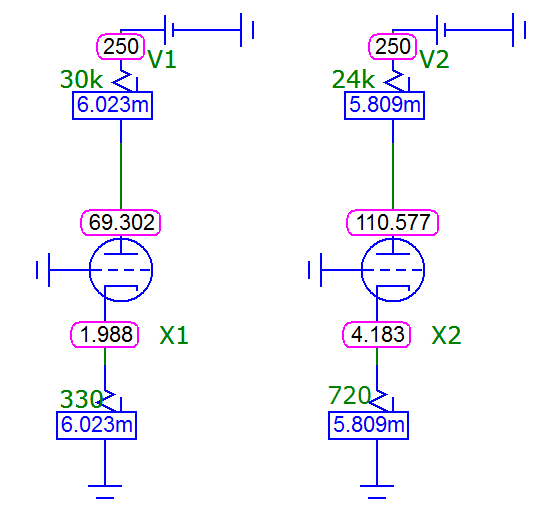

    Смотря как там все сделано, может все красиво, я кстати навскидку прикинул режимы 6н28б, в аноде 30к, в катоде 330, на переходник ее и попробовать. Второй каскад српп просится.

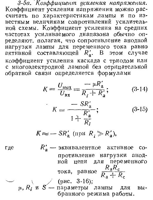

    Теорию вспоминаем, работу усилительного каскада с общим катодом, нагрузочные линии строим и сразу всё видим...
    Нужно всего лишь открыть учебник и прочитать, от чего зависит коэф. усиления резистивного каскада Нажмите на изображение для увеличения.
Название:	коэф.усиления Лэнди_90.jpg
