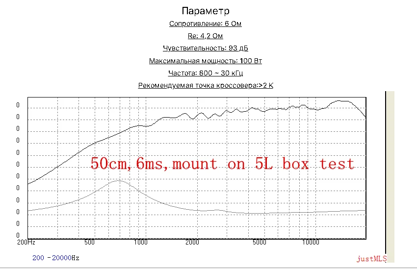

    Зарекалась ворона… китайские твитеры покупать, был негативный опыт с Melodavid. Посмотрел на параметры Esotec ET380S, заявлена частота резонанса около 700 Гц, купил для двухполосной акустики. Фактически оказалась у одного твитера приблизительно 1300 Гц, у другого 1200.

    Не пробовал. вероятно немного ниже будет, но не в 2 раза. У меня Eton 28hd1 несколько лет работают, по даташиту 670 Гц., сейчас измеренная 600 Гц.
    Разомните и попробуйте по новой. 2Fs норма для нового, встречается и 3Fs.

    Цитата Сообщение от Vladimir_kos Посмотреть сообщение
    Как лучше размять? Каким сигналом и амплитудой?
    Не издеваюсь синусами. Просто гоняю музыку в рабочей полосе. Примерно неделю-полторы. Иногда две. До тех пор пока не перестанут плыть параметры.

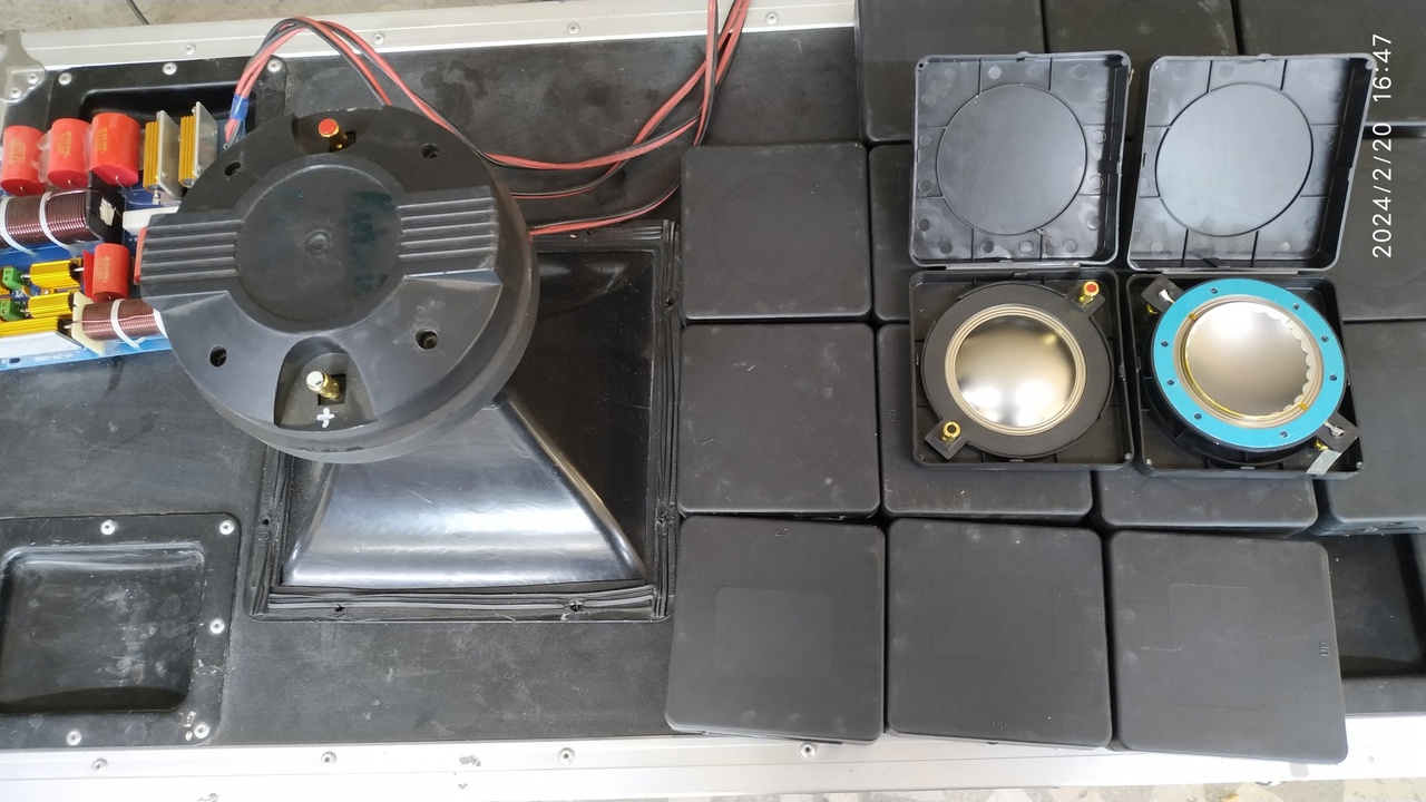

    Из последнего: P-Audio BM-D750 оригинал. Горбатые уродцы ДО и вполне себе ничего ПОСЛЕ. Fs в 2.5 раза выше заявки у новых. После разминки падает. Не знаю как так и почему.
    Но это не в эту тему. Оффтопом оформлю.

    Странно, вуфера разминал, было дело (пару свинчивал друг с другом, через ЛАТТР в розетку, и в кладовку под одеяло на день-два), результаты были заметны.
    Но твиттер? Спеиально не разминал, но по мере эксплуатации. изменения параметров не замечал. Покрмере у тех что с шелковыми куполами и у ленточников.
