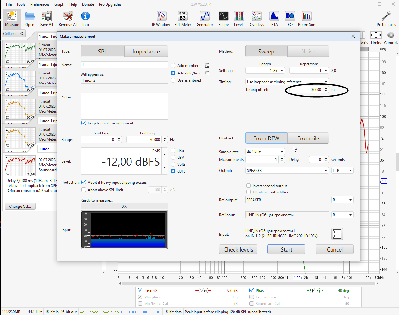

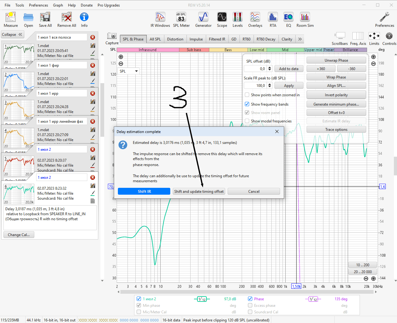

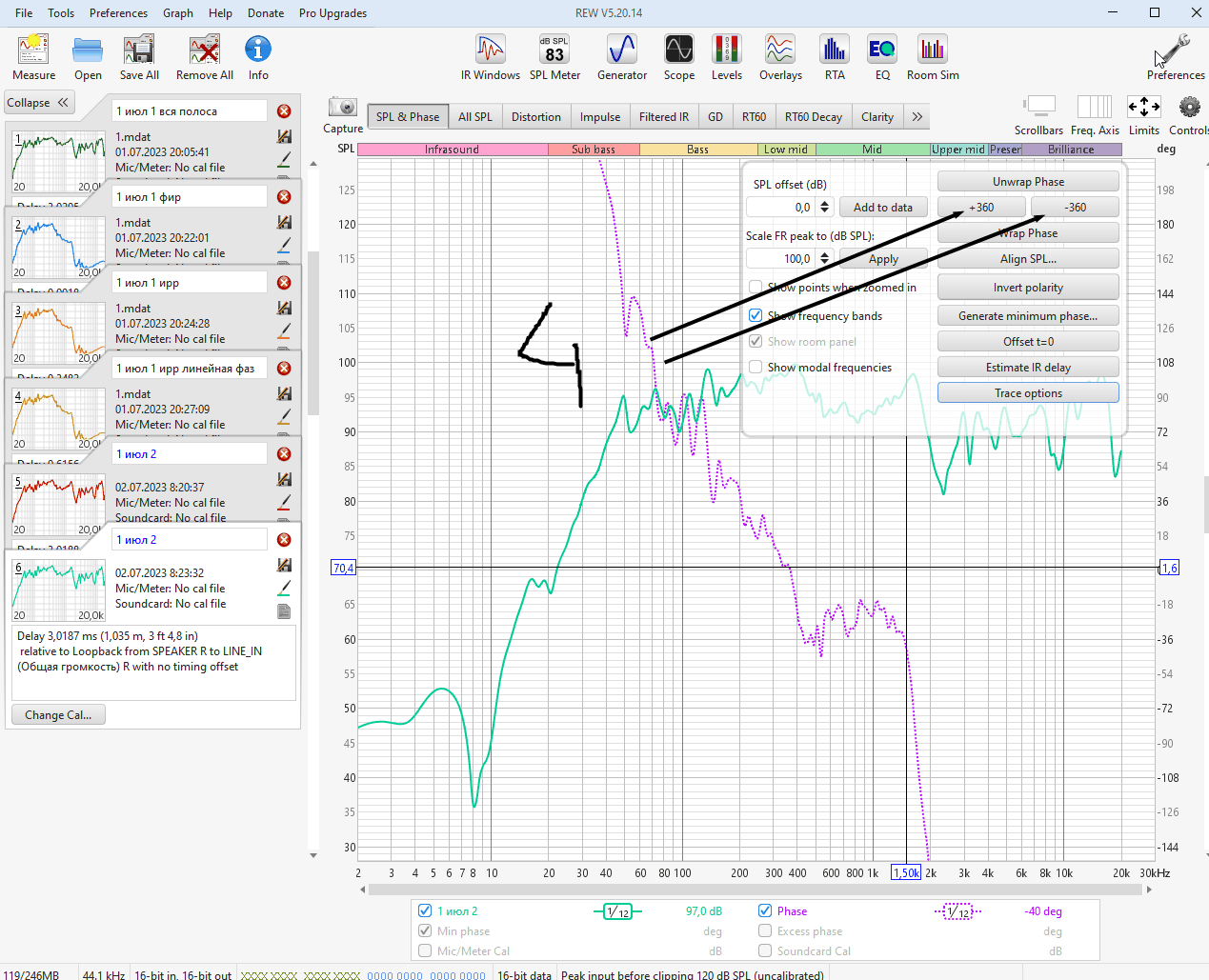

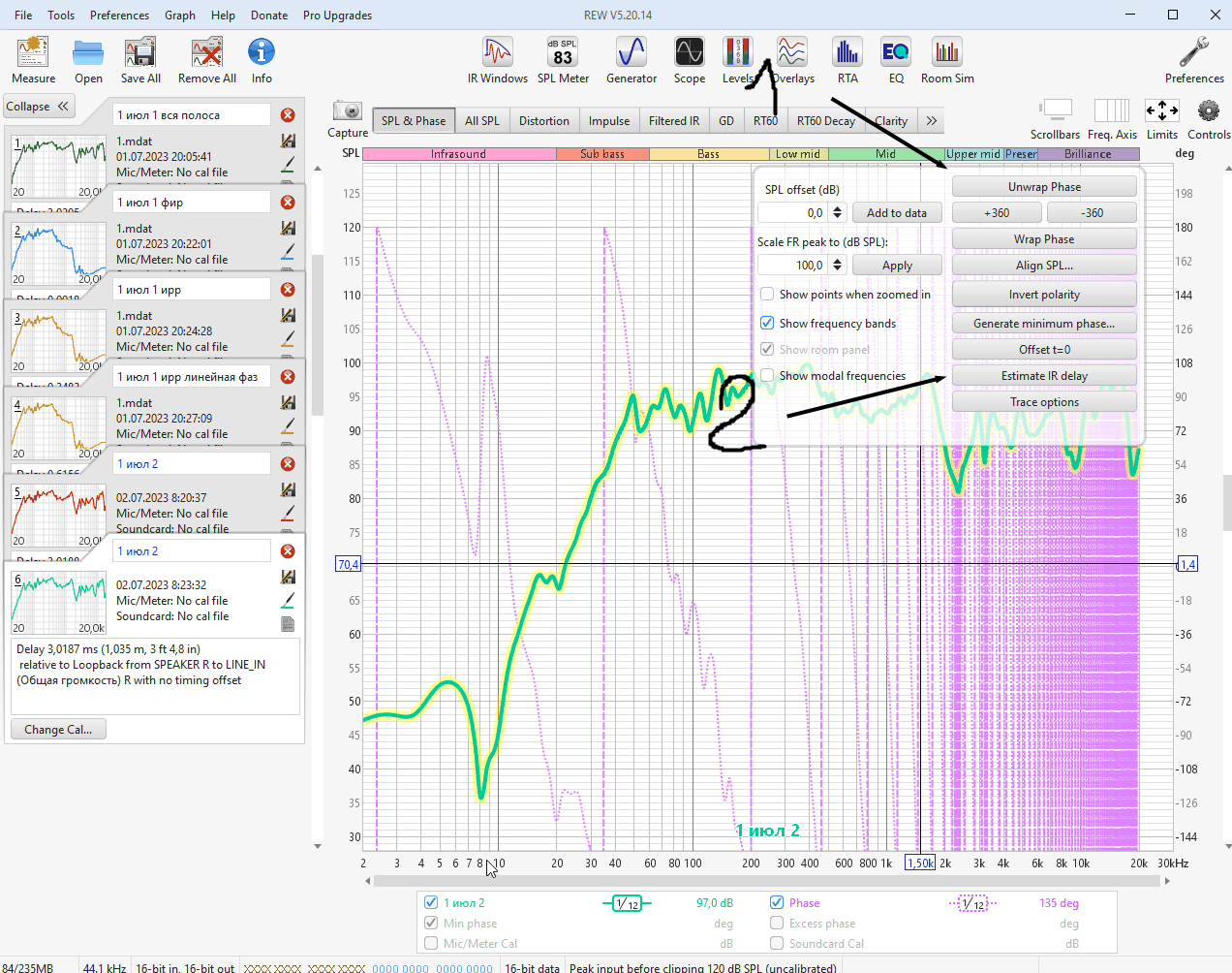

    Подтвердите/опровергните правильность действий.
    Хочу убедиться в правильности сведения полос разными цифрокроссами (roon, dePhonica), для этого решил измерить в rew по полосам и окончатель
    Измеряю один ширик полный диапазон двухканальным методом.
    Делаю как на скринах, в той же последовательности.

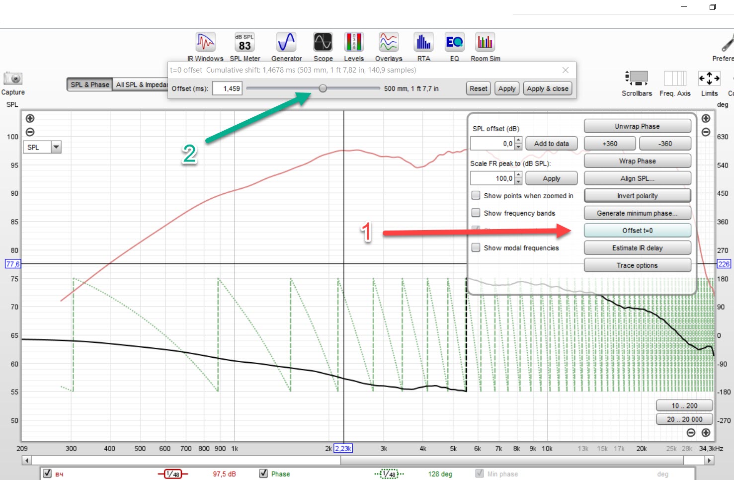

    1. Первое измерение с нулевым timing offset.
    2. Разворачиваю фазу.
    3. Устанавливаю задержку согласно автоматическим измерениям.
    3. При необходимости "поднимаю/опускаю" фазу на рассматриваемый диапазон АЧХ.
    Дальнейшие измерения делаются с одним и тем же автоматически измеренным timing offset.Нажмите на изображение для увеличения.

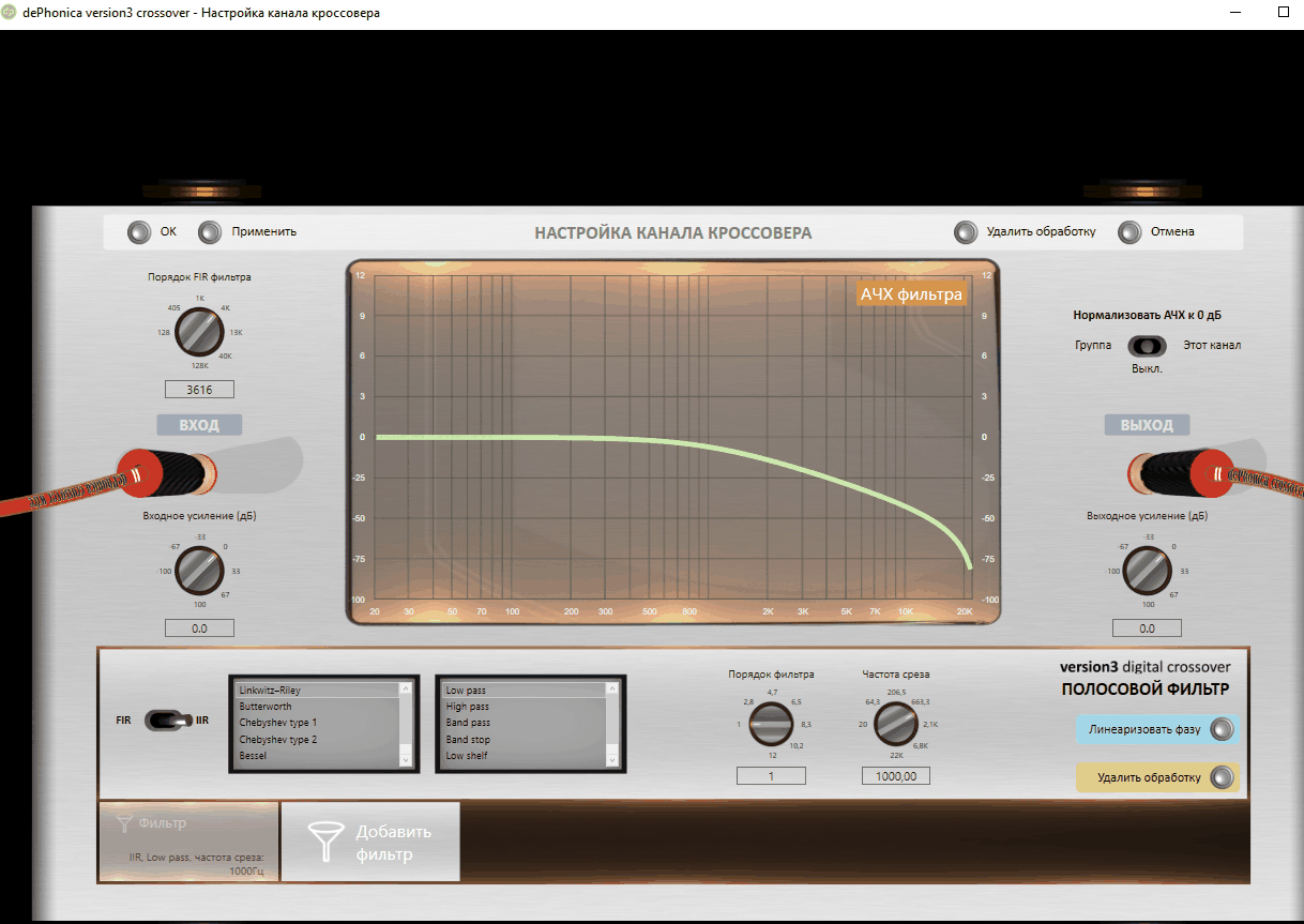

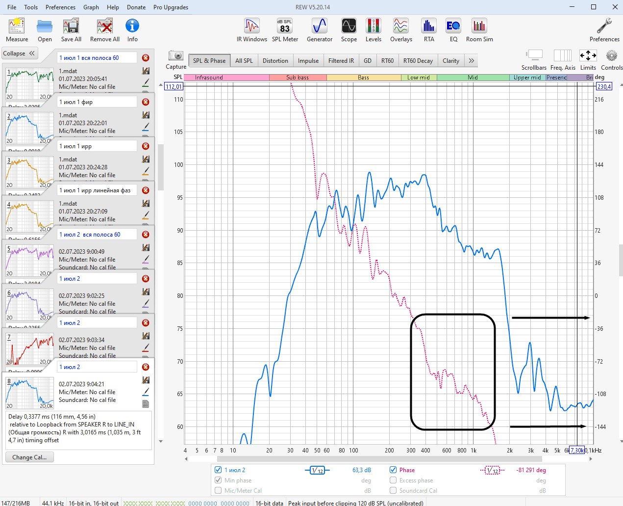

    После того как динамик отфильтрован (в данном случае LR 1порядок электрический 1кГц)Нажмите на изображение для увеличения.

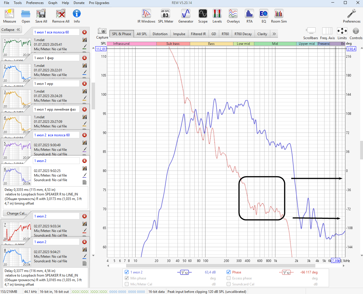

ID:	438350 нужно снова устанавливать задержку согласно автоматическим измерениям (пункт №3). Это немного выправляет фазу.
    Вот без доп. корректировки
    Вот с доп. корректировкой
    где станавливаете ?
    почему не вручную ?

    По умолчанию Re: REW правильно ли я измеряю фазу?!
    где станавливаете ?
    почему не вручную ?
    устанавливаю в rew (cкриншот 3).Нажмите на изображение для увеличения.
    Зачем вручную если автоматом оч.красиво получается?

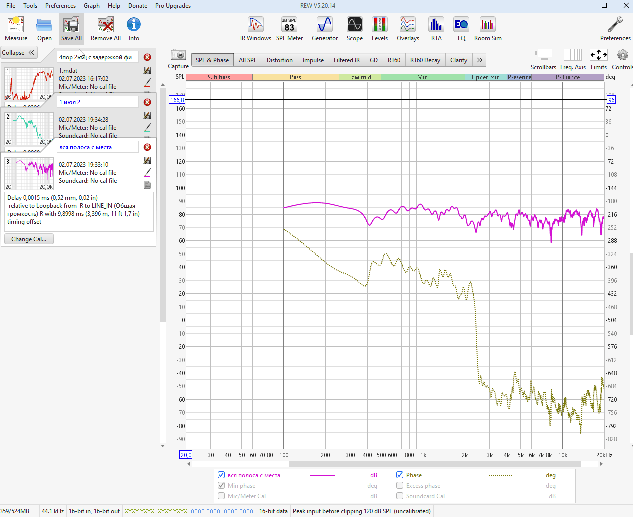

    Измеряю акустически.
    Первые отражения приходят через 10.7ms, я ставлю длительность окна измерений 10ms.
ID:	438360   Нажмите на изображение для увеличения.
    Судя по тому, как колбасит АФЧХ первые отражения у вас приходят раньше. У вас что высота потолка 4,4 метра и вы поднимаете колонки на 2,2 м и раздвигаете всю мебель в радиусе 2,2м???
    и что бы лучше все увидить желательно бы увеличить масштаб до 5дб - 5 клеток.

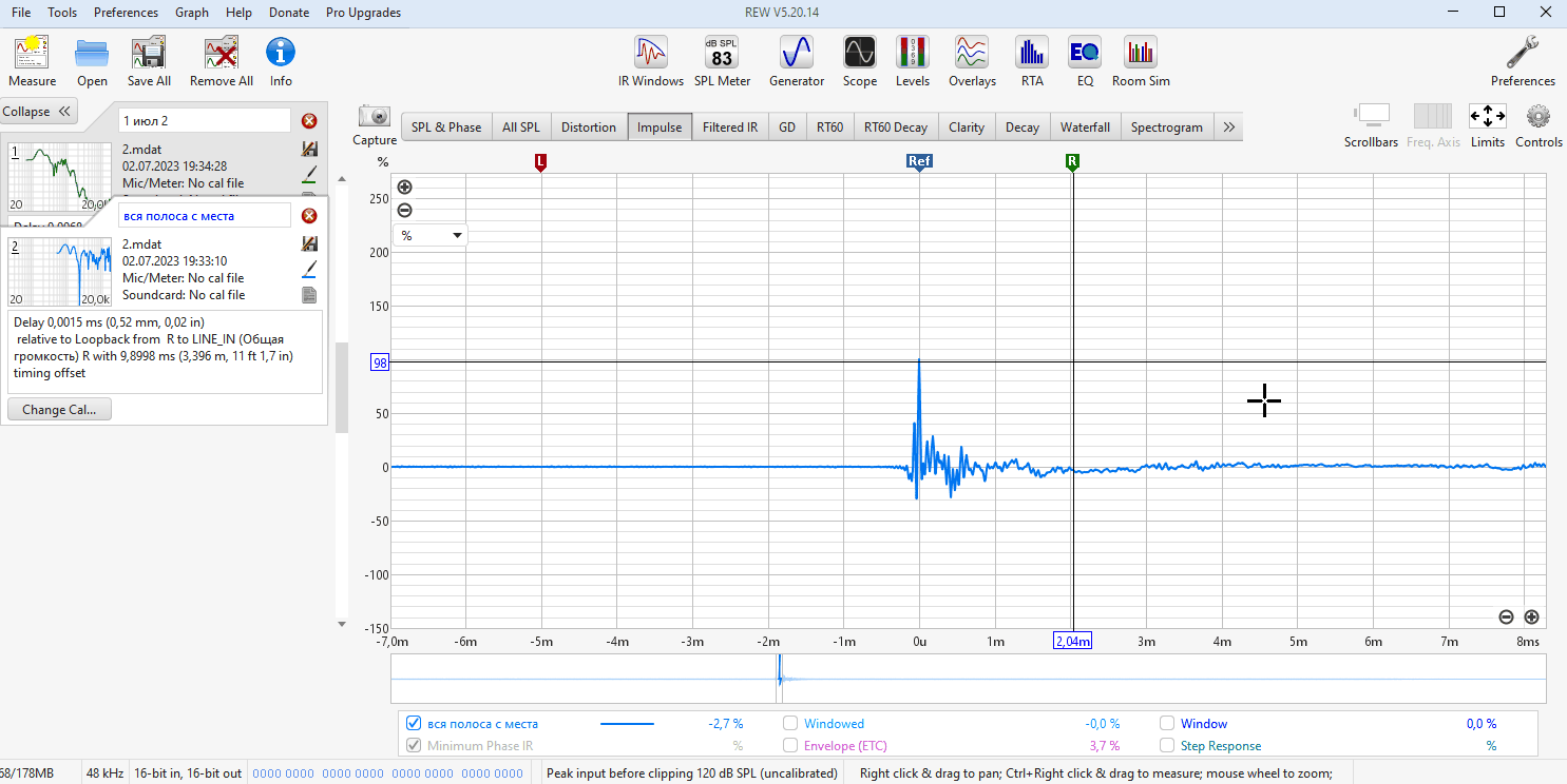

    До пола разве более 3,5 метров ?
    Сп., конечно нет, поставил 70см.Нажмите на изображение для увеличения.
    1. что вы умудряетесь рассмотреть при таком масштабе я не знаю. Что на графике импульса, что на АФЧХ. Вы сами себе усложняете жизнь.
    В ближнем поле у вас нет проблемы первых отражений и соответственно нет смысла ограничивать окно 70см.
    2. Зачем вы ставите 5мс на анализ предзвона? (хотя при таком масштабе там ничего не видно) тем самым вы "крадете" время анализа полезного сигнала. У меня обычно начинает звенеть на 0,25-0,3 мс ( в дальнем поле). на всякий случай могу поставить 1мс на левый край. Увеличте масштаб и тогда вы увидете где начинается предзвон.
    3.Вы отдаете себе отчет, что измеряя в ближнем поле у вас есть ограничения справа. Т.е. если 8" голова, то достоверность АФЧХ простирается где то до 600 Гц, а если 6" то примерно 750Гц. В ближнем поле измеряют когда хотят понять, что происходит в НЧ диапазоне. А середину и верх лучше мерять в дальнем поле и обрезать окном до прихода первых отражений. Тогда у вас будет гарантировано достоверная АЧХ и фаза.

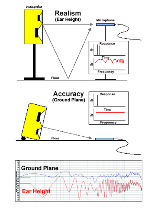

    16,503
    Поясните откуда должен возникнуть гребенчатый? отражения от травы на газонах?
    От земли в основном.
    Кто ни будь так измерял?
    Есть подтверждение?
    nuc i7 Roon +BeagleBone Black + PCM63 nos выхлоп Папанин (Семынин) + однотактник 300В + Samson SX2800 для ДБА сабов (Сабсоник) на B284C26 + 15ndl88 моно мид бас+ большие рупора X1-08 EXOTIC F8 (Норман) и GRT145C
    16,503
    Отражния не будет.
    Но и ачх не факт что будет не как в 2Пи. Давление точно будет выше.
