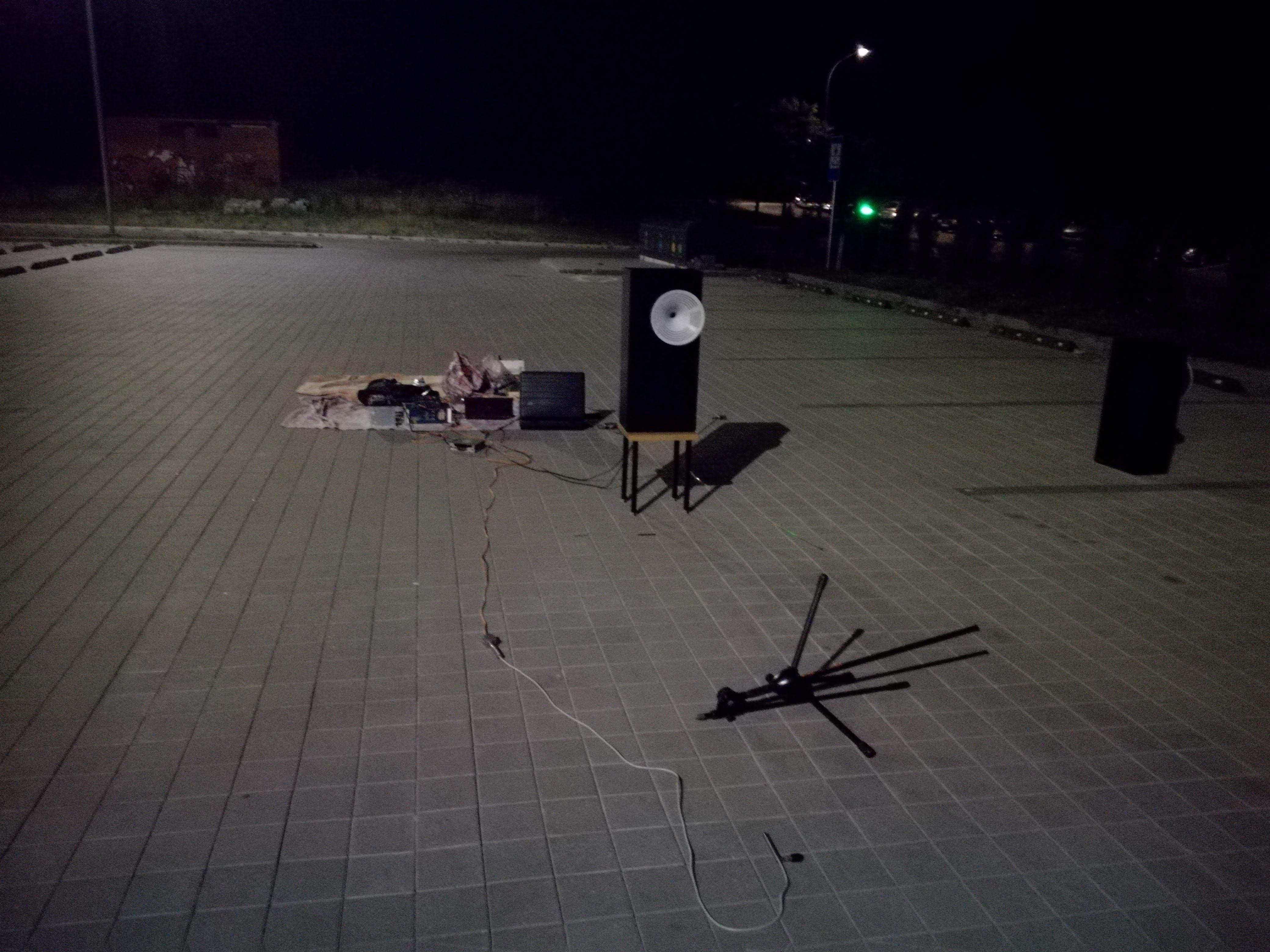

    Я таким методом свои скворешники измеряю. Из недостатков - нужен автомобиль, надо найти тихую площадку, подстроиться под погоду, замеры надо делать ночью, паковать/распаковывать инструменты, время измерений ограничено. В общем, много гемора. Но за неимением безэховой камеры это практически единственный способ провести полноценные акустические измерения на НЧ, конечный результат стоит того.
    Примерно вот так оно выглядит (2 часа ночи !)
    А зачем вы подняли колонку на подставку?
    если я правильно уловил суть метода, то надо наоборот опустить как можно ближе к земле. Что бы получить максимально симмитричное отражение от земли.
    и до какой максимальной частоты справа вы получаете достоверные измерения (если сравнивать с оконным методом) ?

    В моём случае окно измерений было, если правильно помню, в районе более 100мс, поэтому замеры должны быть достоверными до 20Гц (ниже мне просто и не надо).
    Я делал и с подставкой и без, так как не совсем понятно как оно более правильно. С одной стороны, АС всегда работает на подставке, поэтому подставку можно отнести к конструктивному элементу АС, которая должна иметь некоторое влияние на дифракционную картину (дифракция волн на корпусе, поднятом над полом и опущенным на пол должна несколько различаться). С другой стороны, - вроде как принято при таких замерах АС ставить на землю для получения более более высокой границы по ВЧ.
    В сравнении с оконным методом результаты получаются немного отличающимися в СЧ-ВЧ диапазоне. АЧХ замеренная оконным методом, получается всегда сглаженной в сравнении с замерами ground plane, на которой более отчетливо проявляются акустические резонансы корпуса, и сама АЧХ менее сглажена и более шумная. Какую более правильно использовать для сведения акустики -таки опять не совсем понятно с точки зрения психоакустики.

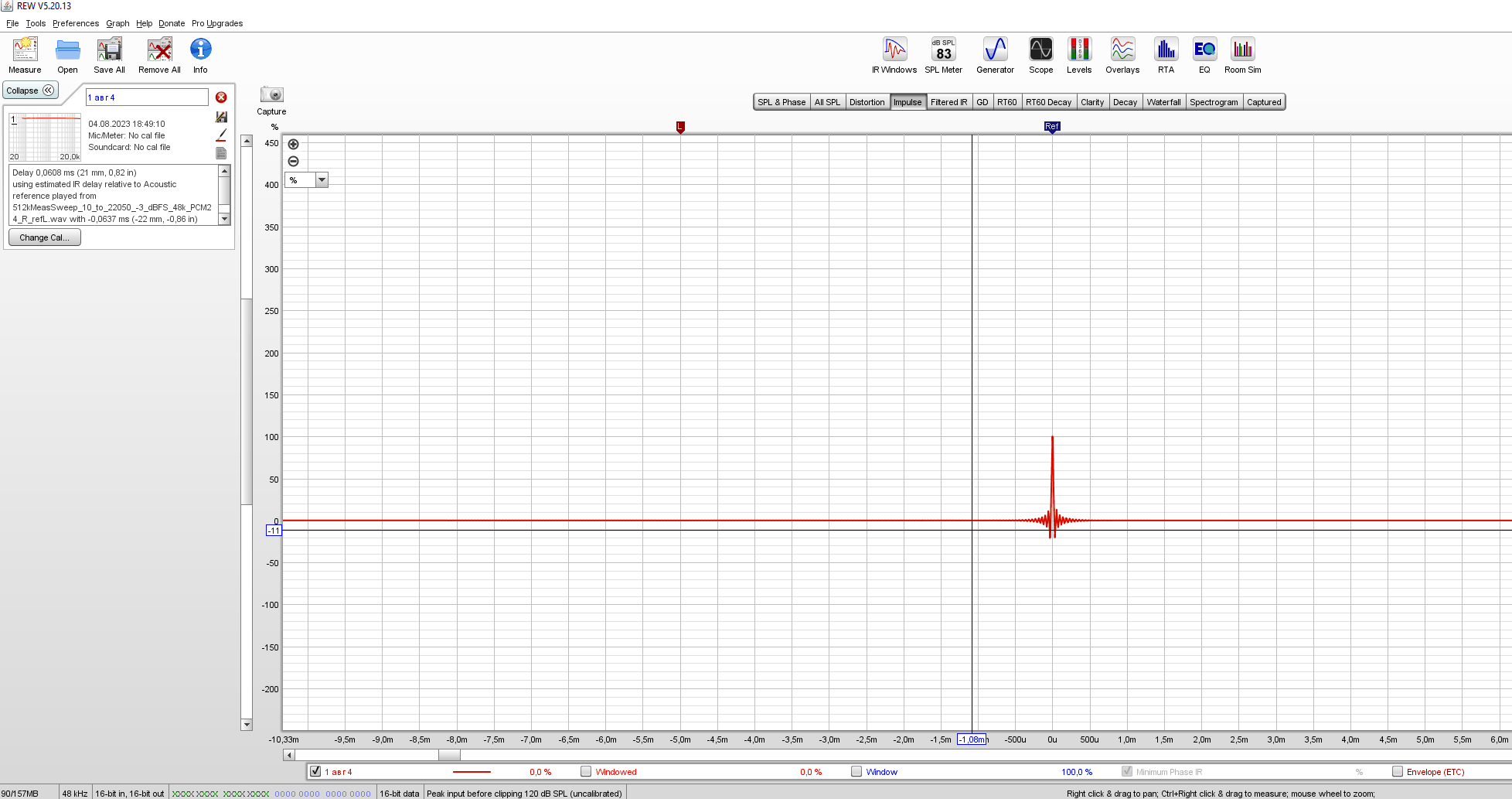

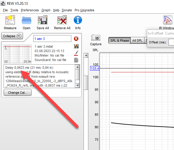

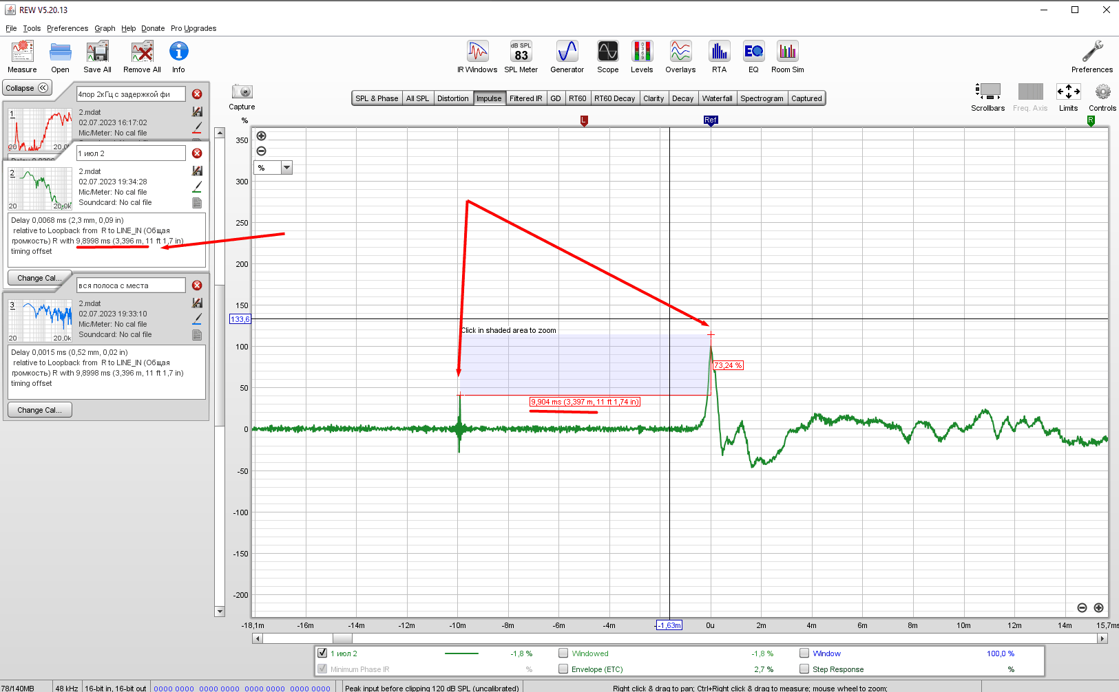

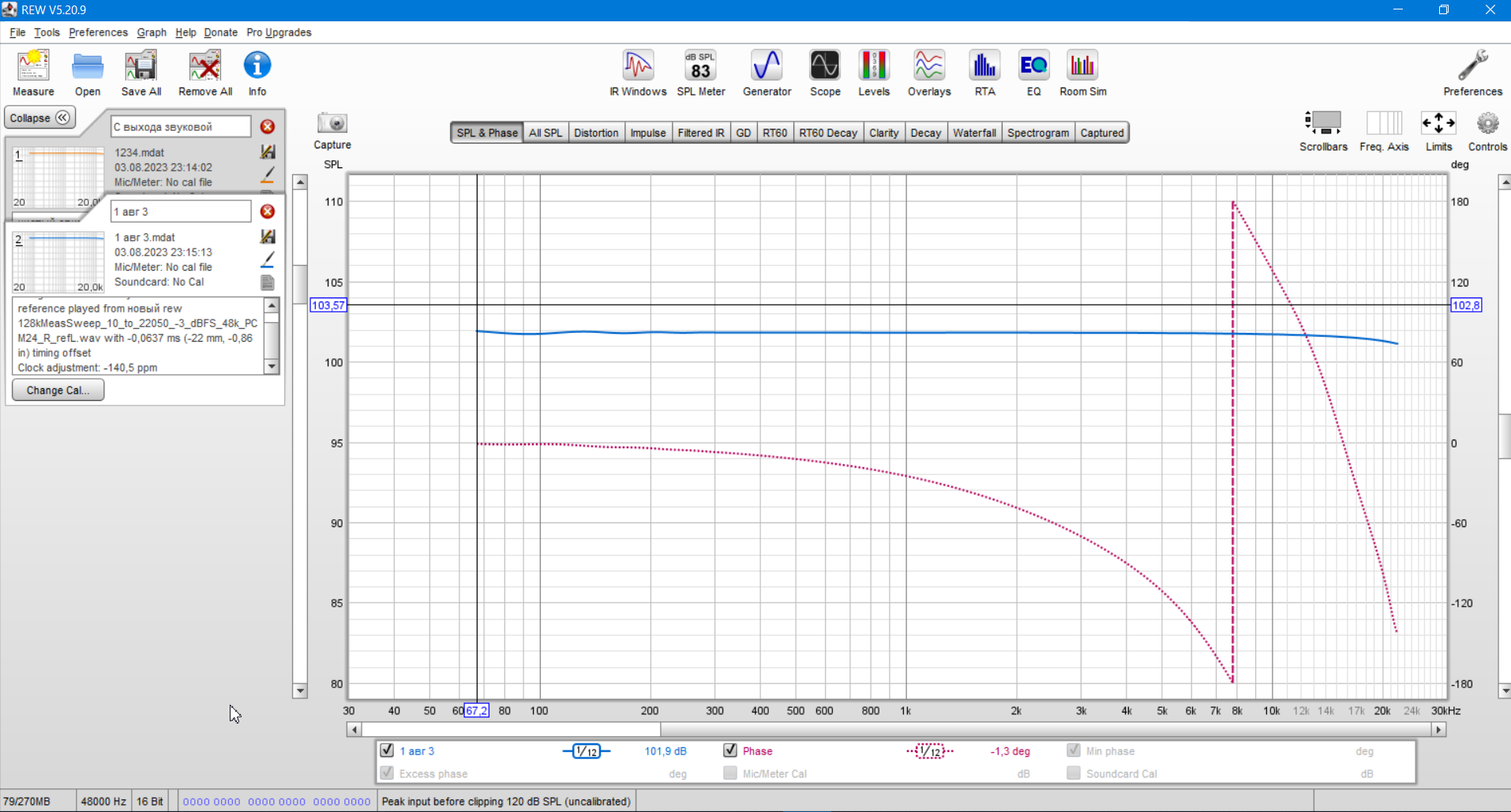

    Захотел проверить измерения с "самого начала" - подключил входа звуковой карты к выходам ЦАПа Алекса ATDAC.
    Сгенерил в rew двухканальный свип, проиграл его в roon.
    И получил такой результат и сразу появились вопросы:
    1. Почему начало только с 67Гц?
    2. Почему Фаза не линейная?Нажмите на изображение для увеличения.

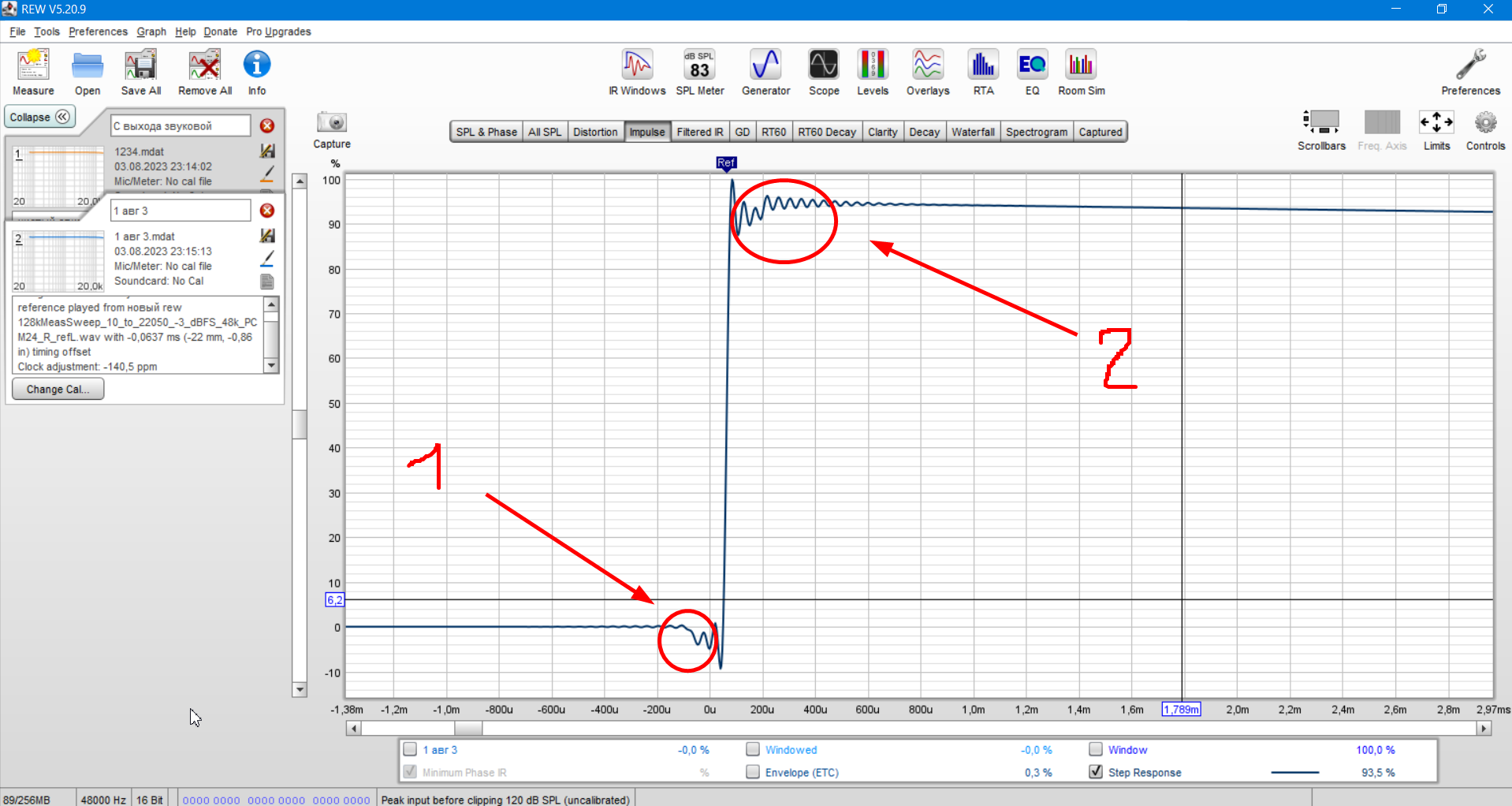

    3. Что это за .... на импульсе?Нажмите на изображение для увеличения.

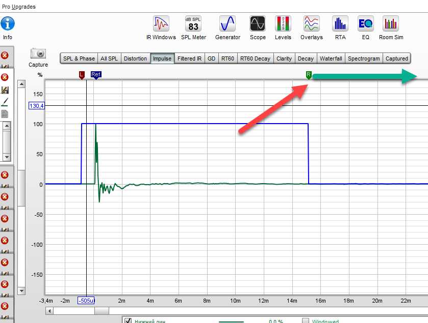

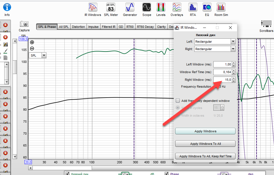

    По умолчанию Re: REW правильно ли я измеряю фазу?!
    Размер окна 15mS, надо сдвинуть ...
    Или тут...
    Это ФВЧ, обычно в ЦАПе.
    Потому что есть небольшая аппаратная задержка.

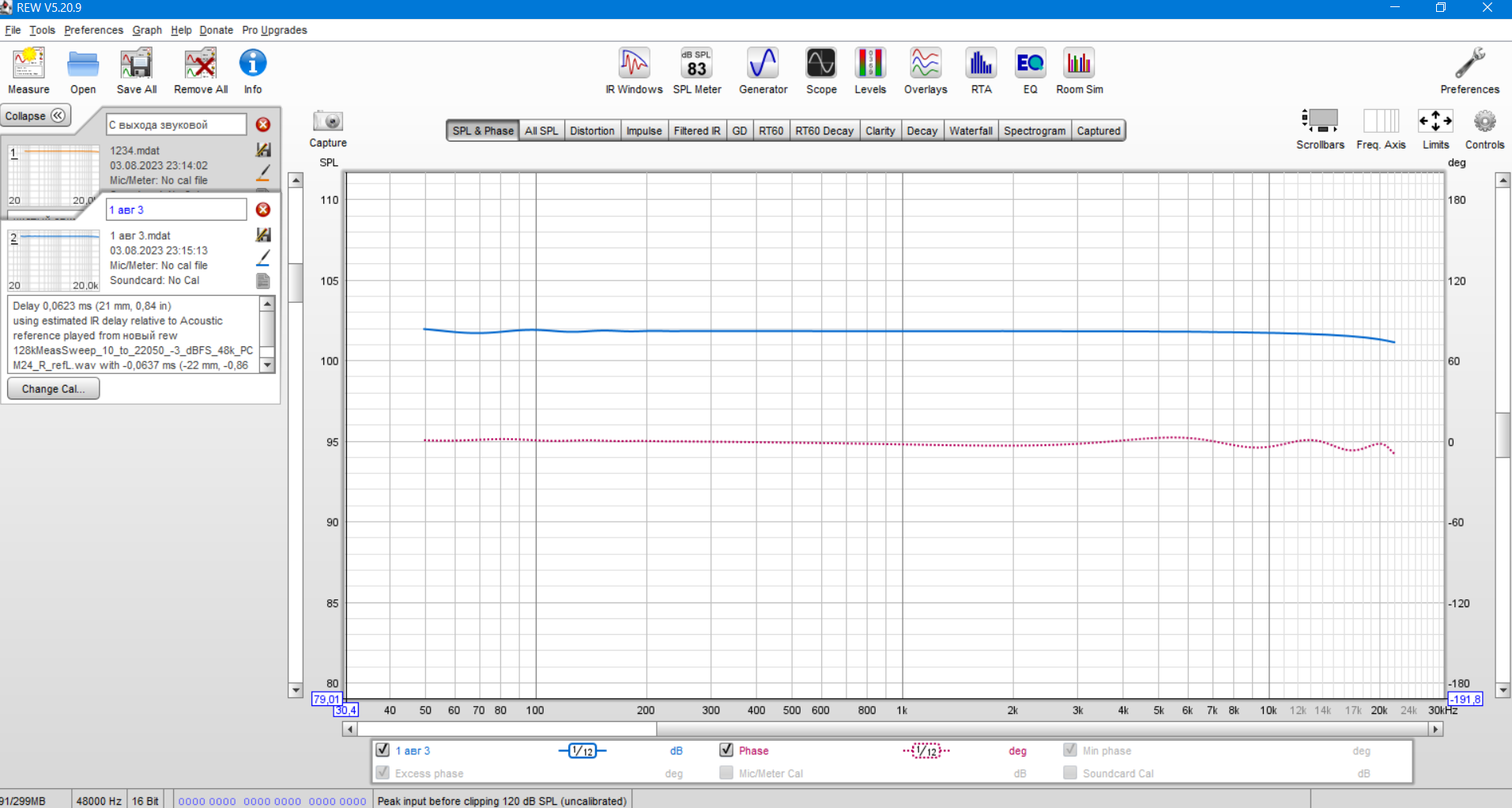

    Спасибо, всё понятно.
    ---------- Сообщение добавлено 10:29 ---------- Предыдущее сообщение было 10:23 ----------
    Вот я скомпенсировал эту задержку, далее я должен все измерения делать с ней!Нажмите на изображение для увеличения.
    Все равно придется еще компенсировать задержку динамик-микрофон, там в сотни раз больше.

    Как можно сделать отображение на графике задающего сигнала?
    Если запускаю свип из самого rew, то всё работает штатно вот Нажмите на изображение для увеличения.

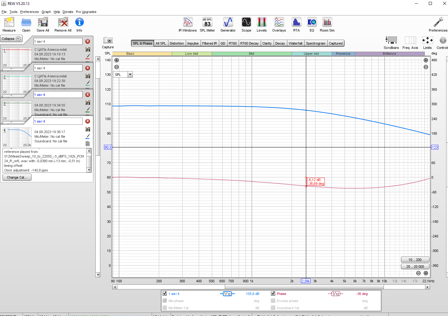

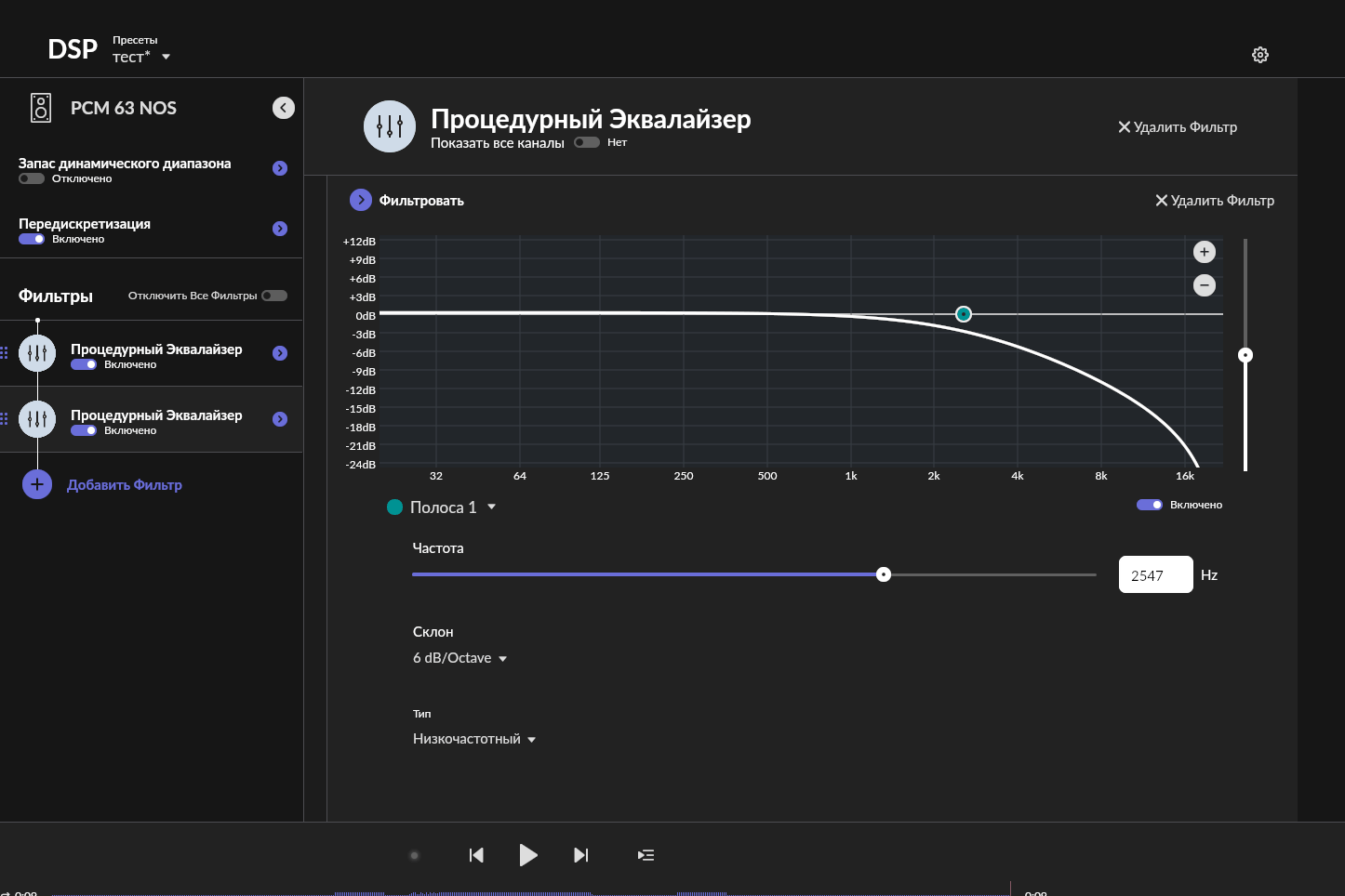

    Ещё вопрос, все везде говорили что 1ый порядок не крутит фазу.
    В roon поставил LP 2547Гц 1пор.Нажмите на изображение для увеличения.
    И что я вижу? фаза ушла вниз на 36 градусов.
    Где я ошибся?Нажмите на изображение для увеличения.
    Любой фильтр крутит фазу, чем больше порядок тем круче.
    (кроме FIR, но это возможно только в цифре, а в реальном аналоговом мире такое невозможно)
    Вам нужно выбрать FIR фильтры
    Стоит акуратнее читать интернеты.
    Крутит конечно, просто не так сильно как более высокие порядки.
