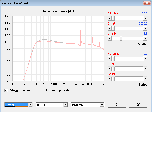

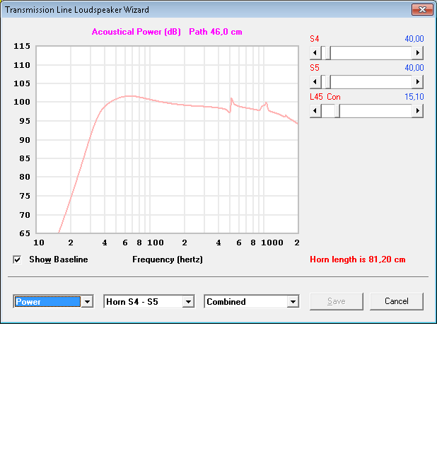

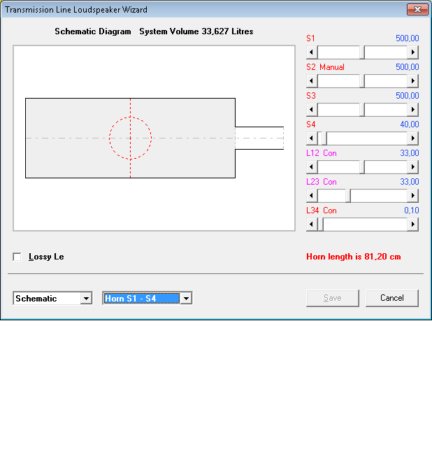

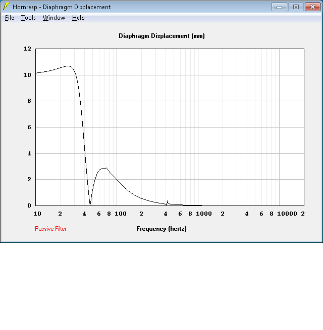

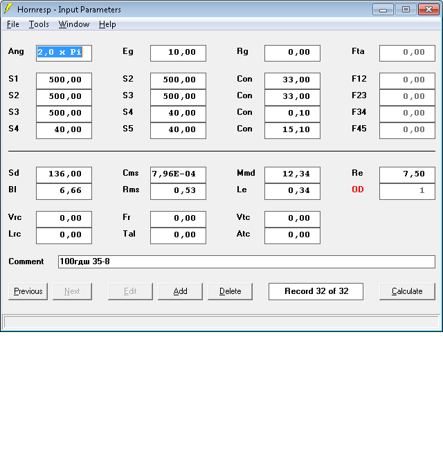

    [quote="владимирр;3138209"]Я не понимаю чо вообще никто не удосужился сунуть это в симулятор, или всем лень и писать проще[/quot
    Вот сунул в респ. По даташиту. Горб 60-70гц. 10-12вт уже выбирает ход.Объем не уменьшить ,растет горб выше.Нажмите на изображение для увеличения.
ID:	438207 А вот фильтром уже посимпатичнееНажмите на изображение для увеличения.

ID:	438208 и и зкскурсия поменьшеНажмите на изображение для увеличения.
