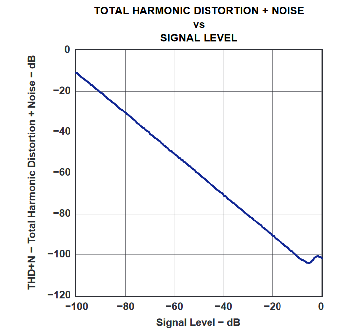

    Во 2-х - регулировка громкости в цифре, это фигня (разве что "чуть-чуть"), по хорошему - ее надо регулировать в аналоге на входе усилителя.
    Я читал тут, на веге, ветку про цифровое регулирование. Там мнения явно разделились. Скажем если 16бит -> 64битFloat -> регулировка -> 24 бита (32 бита если Ц/А подерживает) в той ветке вполне одобрили.
    Алекс, если честно, я вот никак не пойму суть проблемы.
    Если допустить, что Ц/А 24 бита вовсе не 24 бита, а в реале 20 бит (за счет чего, гармоник/уровня шума ?) остается 20 бит - 120 дб динамического диапазона. Теперь берем пред. Там динамический диапазон в большинстве случаев -100дб. Если -120 - то это круто..
    Получается, что 20 битный цап с Цифровой регулировкой вполне проходит.
    На веге так же есть тема с клипированием сигнала при Ц/А преобразовании, если сигнал записан на пике. Получается, что принудительное цифровое понижение уровня громкости, хотя бы до уровня рекомендации SMPTE или ITU (ну, что бы к чему то привязаться) - это хорошо.

    Смотря что считать "разделились," против физике не попроёшь, но еще есть вариант "достаточности". Кому и тда1543 выше крыши...
    Какая разница в чем там считать, да хоть в 256-ти битах, потом что с этим делать? В аналог-же надо преобразовывать, а 256-битных Ц/А еще не придумали
    Да, я в курсе что такое дизеринг и т.п
    Да, за счет гармоник и шума. И если 20 - это еще хорошо.
    Почему именно 100? А если те-же 120 или 130? Но если это чисто аналоговый пред, то у нем при регулировке громкости не растут искажения.
    Если у него на входе 16-битный сигнал, то да, у него есть еще 4 бита для регулировки без искажений, т.е.теоретически от 0 до -24дБ.
    А если надо глубже? А если на входе 24-х битный сигнал (сразу спрашивается - нафейхоа тогда его использовать?).
    можно и -160дб
    вопрос цены
    Линовцы книжку выложили, с измерениями, цифра vs аналога в регулировании громкости.
    https://small.linncdn.com/white-pape...he-pre-amp.pdf
    Я понимаю конечно, что всяк кулик своё болото хвалит, но всё же... они после этой книжки целый пред из ассортимента ввели, с продаж которого имели неплохие деньги

    Картинка знакомая?
