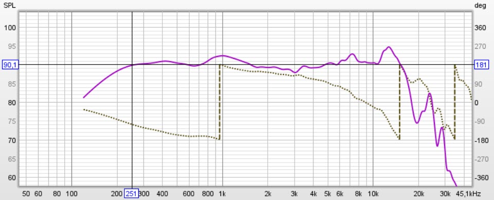

    Ну это как минимум странно. Вы наверно либо не про те 4" думаете, либо говорите о примерах с неудачным сведением.
    Прям сегодня в студию гоняли, там тестили свежеиспечёные 3-х полоски, всех присутствующих 4" средник с разделом 350гц более чем убедил. Я бы ниже его пустил, но там уже вопрос ребром стоял о челесобразности применении железа в катушках.
    Адекватный СЧ с низким резонансом 4" без труда играет от 250гц.
    Даше наш, который мы положили в коробочку что синтепон едва уместился по краям магнита. Я бы конечно чуть поболее ему литраж дал, так и поступим в след. проекте.
