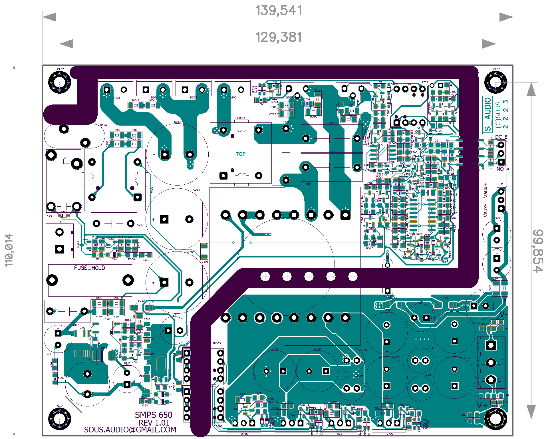

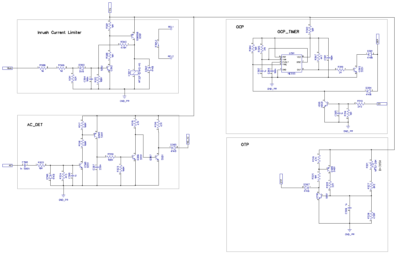

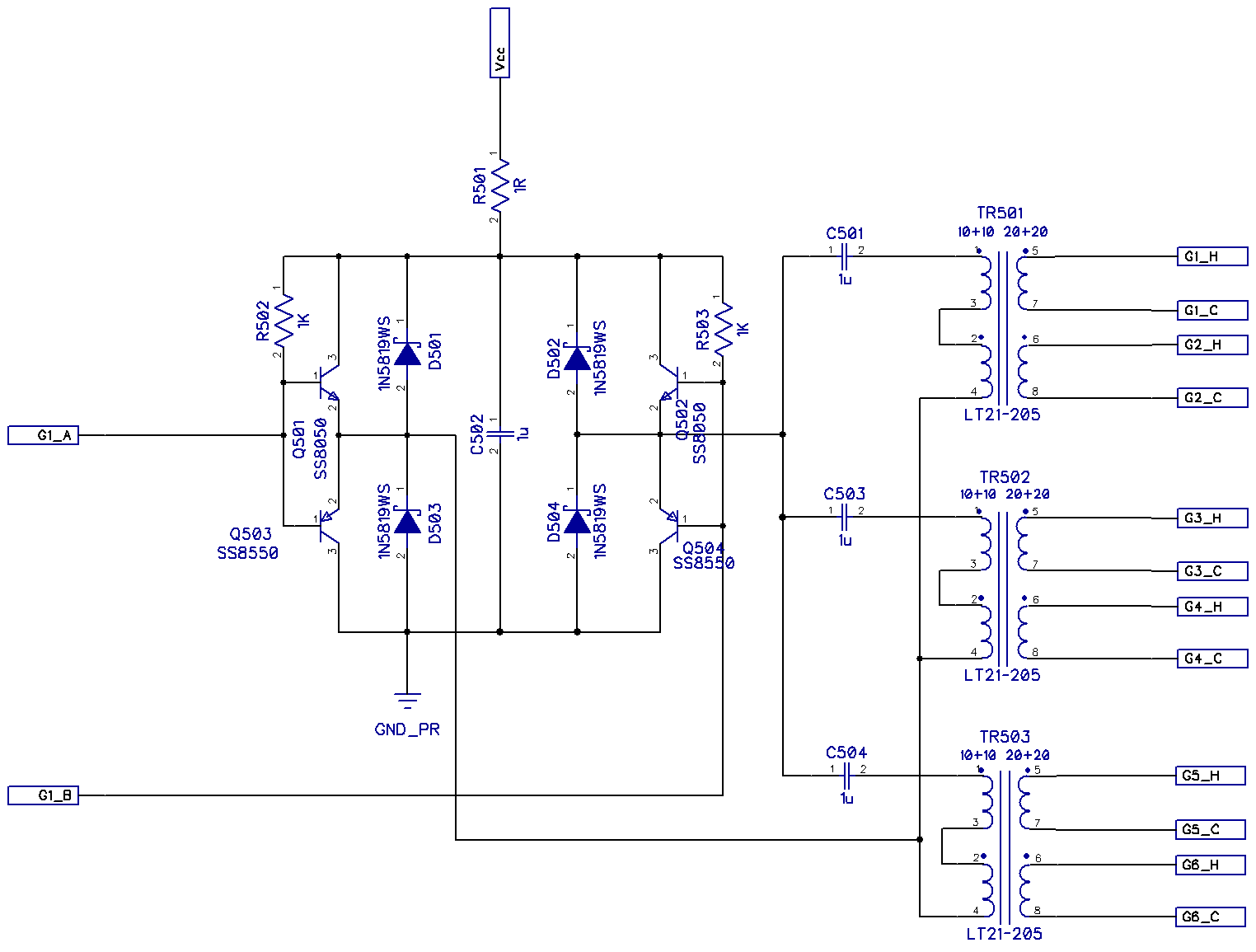

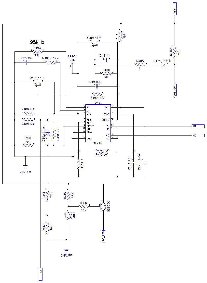

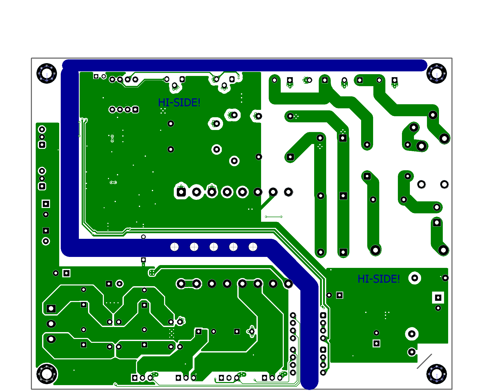

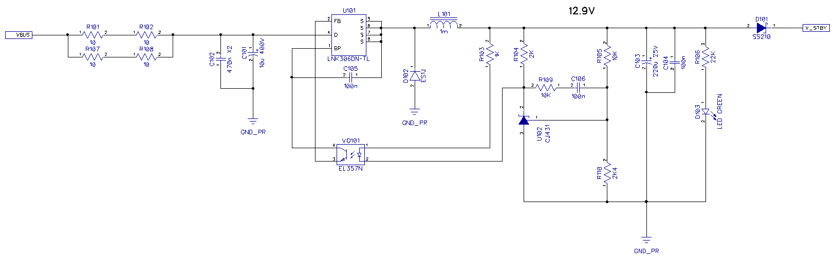

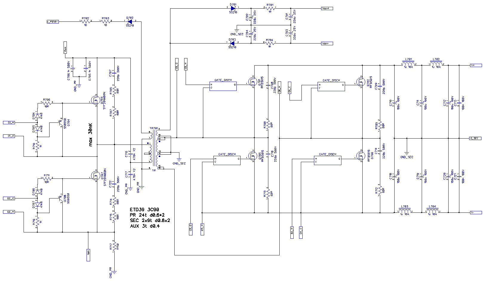

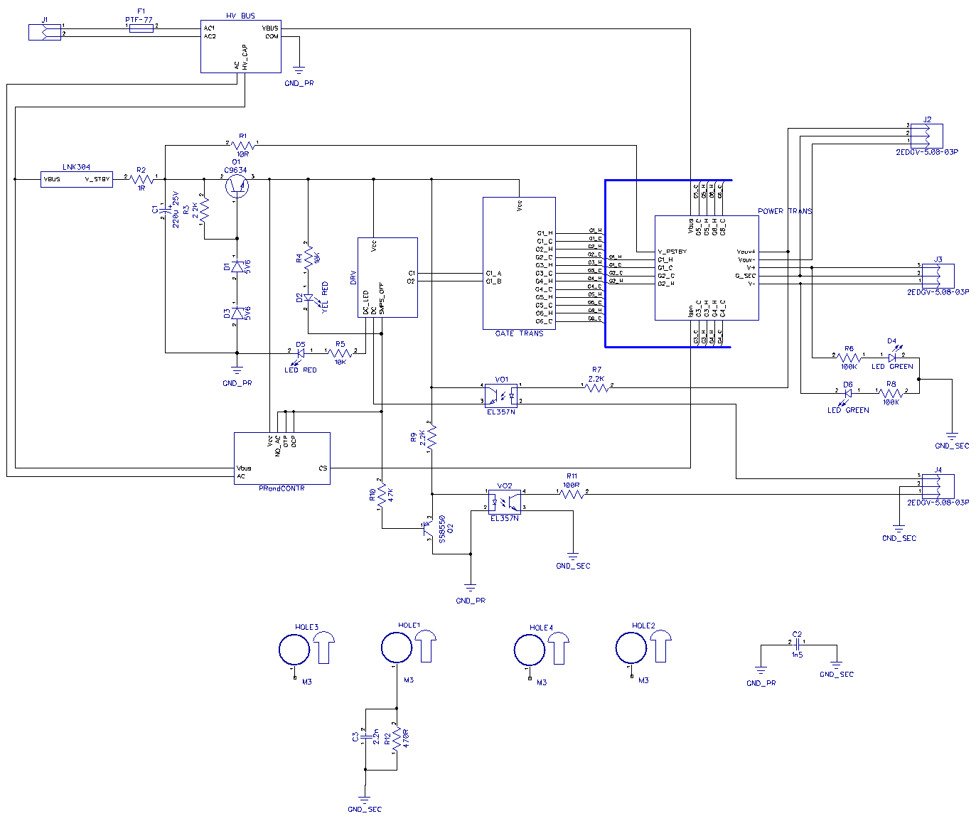

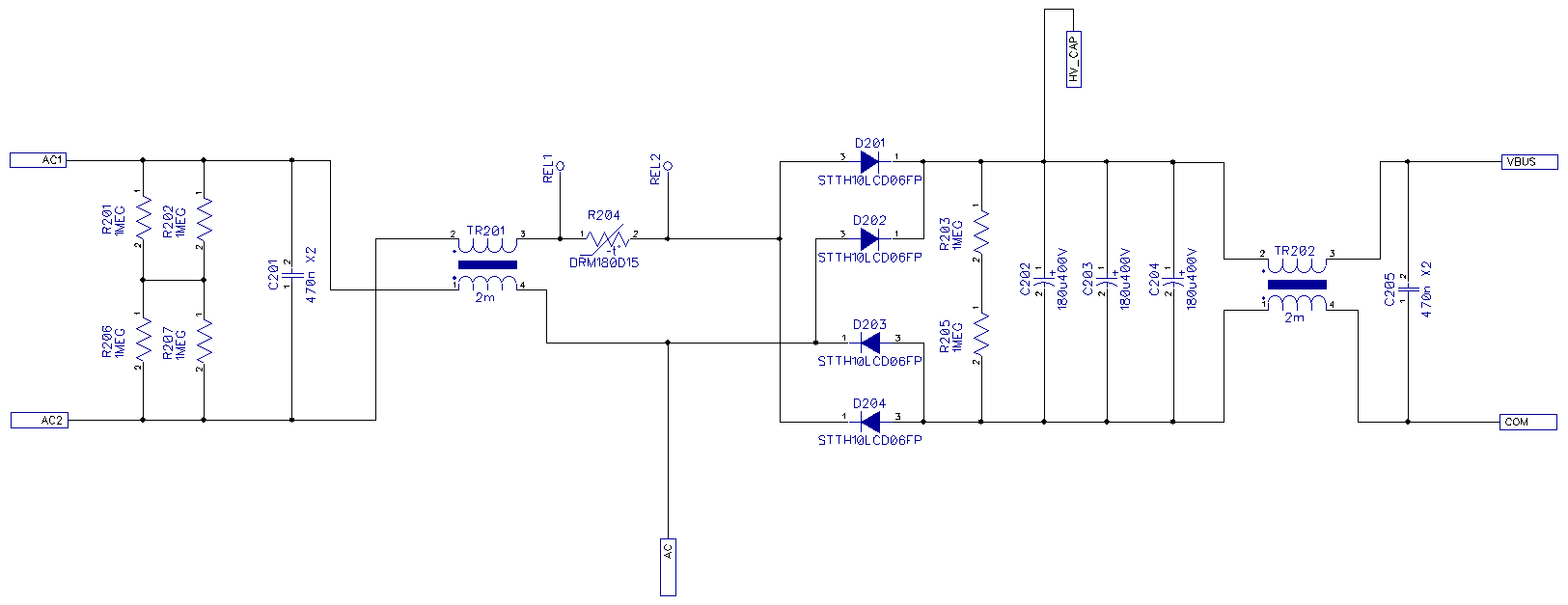

    Рабочая схема SMPS по мотивам Hypex.
    95кГц 600Вт номинально.
    из особенностей - применения сверхдешевых готовых развязывающих трансформаторов (0,3$). Они очень мелкие, потому заряд затвора силовых транзисторов должен быть менее 30нК, а частота выше 75кГц.
    Функционал:
    - защита по току
    -детектор сети (отключение при отсутствии)
    -защита поперегреву транзисторов первичной стороны
    -защелка по внешнему сигналу
    -формирование STBY
    -AUX +/-18В
    Позволяет без дополнительных мер полумостовому усилителю клипировать на 10Гц без существенного перекоса напряжжения плеч (пульсации в таком режиме 3В RMS)/
    Мощность ХХ 4Вт.

    Последний раз редактировалось sousmanster; 02.06.2023 в 15:37.

    С такой частотой работы на первичке выбросы в ДТ, вторичку тоже надо успокаивать и т. к индуктивность намагничивания и рессеиния не малая, плюс длинные паразитные дороги печати в обычном прямоходе этого не избежать. Использовать синхрон с неразрывным током прямохода - не лучшая затея. По хорошему эти молотилки давно пора забыть и переходить на резонансные топологии, которые по факту выйдут дешевле и надёжнее прямоходового полумоста. Имхо.
    Аватар для sousmanster
    13.03.2008
    Ивано-Франковск
    2,904
    По умолчанию Re: Вариант Источника питания для усилителя Д класса с синхронным двунаправленым выпрямителем на доступных деталях.
    Это тоже попробую в будущем

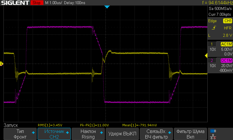

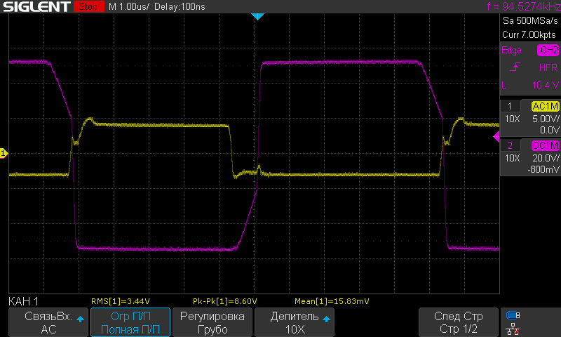

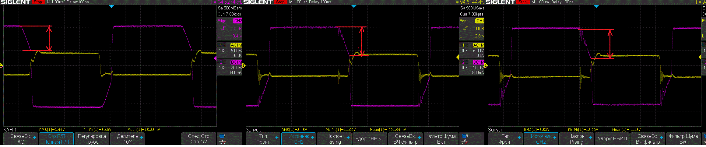

    ---------- Сообщение добавлено 03.06.2023 в 12:59 ---------- Предыдущее сообщение было 02.06.2023 в 22:59 ----------
    Напряжение на вых обмотках и напряжение управления затворами при разных нагрузках (усилитель , синус 1к). Снято с прищепками, потому немного шумнее, чем на самом деле.
    10,110, 210Вт.
    Частый гость Аватар для BAFI
    09.04.2020
    170

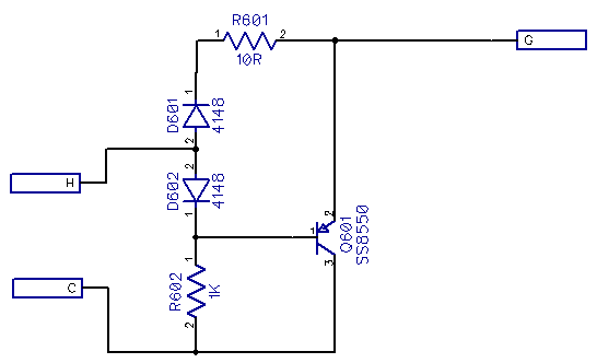

    Можно ускорить спад - за счёт диода на затворе. Снабер по вторичке тоже улучшит ситуацию.
    13.03.2008
    Ивано-Франковск
    2,904
    Там pnp транзистор затворы разряжает.Желтым напряжение затвора
    09.04.2020
    170
    Транзисторы 25nm60 c его 80Qg и нарастание возьмём 250 нс - учтём влияние паразитки, тогда 80 /250 = грубо 0.3 А. И зачем вообще он нужен? Сам по себе ТГР запирает отрицательной полу волной полевик, достаточно для защиты от Миллера поставить стабилитрон и диод на затворе анодами друг к другу

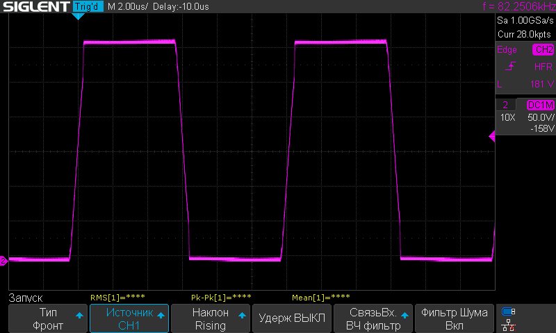

    У Бруно - нестабилизированные резонансные источники (номиналы рез. кондеров, отсутствие дросселей после диодов - свидетельствуют именно об этом). Частота 83 кГц - Микрокап так показывает. Работает выше настройки контура.
    У автора видно как средняя точка пытается перезарядиться, да не получается - тока намагничивания не хватает. Для нормальной работы придётся настроить контур (или частоту), добавить тока нам., а также (возможно) пересчитать цепочки параллельно Drain-Source (ключи-то другие). Не все ходы Бруно следовало повторять, например, лучше использовать диодный мост, а не отдельные диоды.
    ПС такую реализацию отп нигде не встречал, моделировал - результат неудовлетворительный, в "ираудамп хх" апнотах есть неплохой вариант.
    09.04.2020
    170
    А прямоход без дросселя не оставишь - с перегрузом будет работать на емкостную нагрузку. Как раз в резонансах он и не нужен.

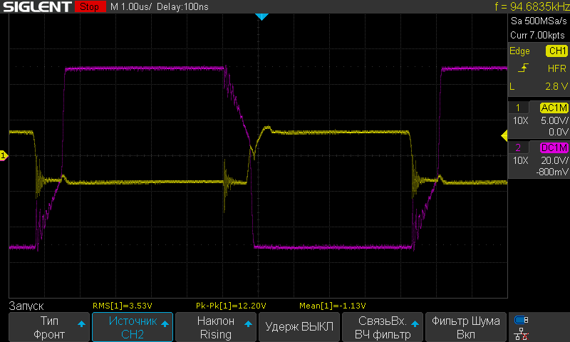

    Старый знакомый Аватар для thickman
    01.03.2006
    Смоленск
    670
    А о чём свидетельствуют местоположения конденсаторов C710, С716 на авторской схеме?
    Позвольте встречно-наводящий вопрос: Вас не смущает факт отмеченный красными стрелочками, - почему уровень, до которого осуществляется "перезаряд средней точки", практически неизменен во всех режимах - от хх до полной нагрузки?
    13.03.2008
    Ивано-Франковск
    2,904
    Немного подрегулировал.
    Так понимаю, что если еще чуть подкрутить -получится ПНН.
    Вопрос по конструктиву трансформатора. Для ПНН нужно индуктивность рассеяния увеличить? Сейчас первичная обмотка в два слоя , сверху и снизу вторичной, увеличить можно легко.
    И встречал статью, где ПНН можно так же получить подбором конденсатора последовательно с трансформатором. Но неясно в какую сторону крутить емкость в моем случае ( и даст ли это вообще эффект), как точно нужно подбирать емкость. Буду благодарен за советы.
    01.03.2006
    Смоленск
    670
    Юрий, у Вас резонансник получился с переключением в нуле тока. Видно по неизменной скорости перезаряда стоковых емкостей, такое возможно лишь в том случае, если к моменту коммутации (выключения), приведенного на первичную сторону тока нагрузки не будет от слова совсем, то есть, если перезаряд обеспечивается лишь током перемагничивания трансформатора и более ничем. С синхронными выпрямителями такое хорошо работает тогда лишь, когда резонансная частота контура совпадает с частотой преобразователя. Если частота преобразователя ниже fрез, появится этап обратной перекачки энергии через синхронный выпрямитель из конденсаторов фильтра на вторичной стороне назад в первичку. Нарисуются некоторые неприятности, причем ПНН будет невозможен в принципе.
    На последней картинке, вероятно, частота преобразователя немного выше Fрез. Так работать будет, но по-хорошему, потребуется адаптация длительности паузы для получения бескомпромиссного ПНН во всех режимах работы.
    Приведите пожалуйста осциллограмму тока в стоке силового ключа под нагрузкой, или в первичке силового трансформатора хотя бы.
