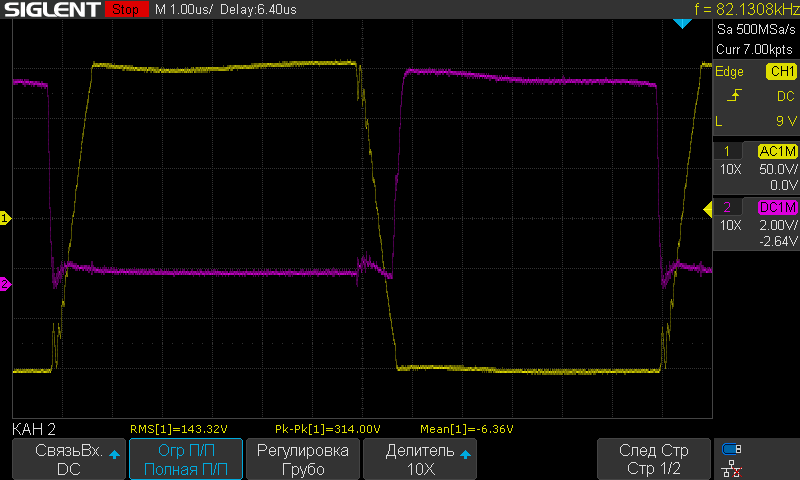

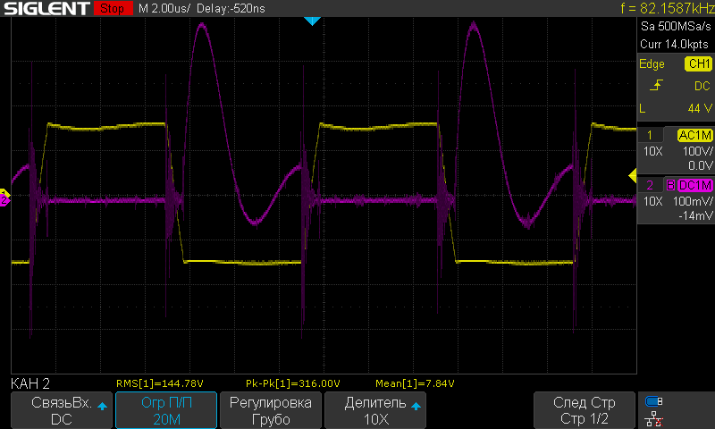

    напряжение на трансформаторе относительно -300В Vcom, точнее на средней точке ключей, и ток нижнего ключа(напряжение на шунте 100мОм), 10Вт нагрузка и 100.
    Второй вывод трансформатора на емкостном делителе 220нФ. Должны быть 470нф, но еще не приехали.
    Нагружал усилителем с нагрузкой синус 1к.

    Ситуация по картинкам немного изменилась. Я заменил ключи на 840,Rdson 0,33 м и , видимо, подсхох после мойки трансформатор. Влага в трансформаторе вообще полностью уводит характеристики. Видимо нужно трансформатор паять после мойки плат.
    Смущает смена направления тока в середине периода

    Вспомнился один старинный неубиваемый резонансный источник высокого напряжения 70х годов.
    Там частота последовательного резонанса была вдвое выше частоты переключения, то есть за время включенного состояния энергия ходит туда-сюда. При отсутствии нагрузки обе полуволны равны с точностью до потерь, а в нагруженном - первая сильно выше второй. У Вас почти то же самое сейчас.
    Я тут даже вижу ПНН за счёт остаточного тока третьей полуволны. Плохо только то, что реактивная энергия гоняется туда-сюда без толку, грея транзисторы и обмотки пропорционально квадрату тока.
    Как вылечить сразу не скажу, надо подумать. На первый взгляд понизить частоту резонанса до частоты преобразования и работать в режиме ПНТ, забив на ПНН. На частотах ниже 100к, это работает приемлемо.
    З.Ы. Видимо изоляция сильно усаживается и стягивает обмотки.
    Обычно индуктивность рассеяния очень стабильна и мало меняется, даже если совсем удалить сердечник.
    Последний раз редактировалось tomtit; 09.06.2023 в 20:00.

    Получается, что контур состоит из последовательной с трансформатором емкости и индуктивности рассеяния. Или я не прав?
    Старый знакомый Аватар для tomtit
    23.06.2009
    пгт.Торонтовка
    951
    По умолчанию Re: Вариант Источника питания для усилителя Д класса с синхронным двунаправленым выпрямителем на доступных деталях.
    Так точно. Если не хватает индуктивности рассеяния, добавляют снаружи. Специально увеличивать индуктивность рассеяния транса нужно осторожно и со знанием дела, так как поля рассеяния сильно греют обмотки и создают помехи вокруг. Внешний индуктор получается тоже немаленький и недешевый, особенно для LLC с широким диапазоном входных напряжений. Впрочем, для экспериментов можете использовать выходной индуктор от Д-усилителя.
    В одном из источников я так и сделал, планарный транс из интернет-магазина, с нулевым рассеянием и индуктор, купленный там же, намотанный плоским проводом.
    Последний раз редактировалось tomtit; 09.06.2023 в 21:06.

    Ток и должен менять направление по петле гистерезиса а паразитки - рассение сливается через боди диод соседнего транзистора. И во время паузы дроссель - который вы выкинули должен вытягивать *соки* с транса. Отсюда вы и получили колебательный контур в паре с паразитными емкостями полупроводников. И какой там непонятный резонанс ищут - когда с такой ёмкостью он и близко влиять на процессы работы прямоход а не будет - мне не понятно) имхо. Можно примерно представить что будет с ключами а вернее с боди диода ми - если через них будет проходить ток - при частоте работы выше резонансна кГц на 5 - с такими выбросами паразитки).
    ---------- Сообщение добавлено 21:13 ---------- Предыдущее сообщение было 21:09 ----------
    По методу LLC вообще делить обмотки не стоит - из за добротности контура - напряжение вторички просто полетит в космос). Мотать надо как положено трансформатор - добавляя в случае необходимости - дроссель.
    Старый знакомый Аватар для thickman
    01.03.2006
    Смоленск
    670
    Рабочая частота ниже резонансной частоты контура, двунапраправленный синхрон не препятствует развороту тока в противоположное направление, поэтому имеем что имеем. Но такой режим не оптимален. С обычным диодным выпрямителем этап с обратной проводимостью исключен и осциллограммы выглядели бы иначе и режим прерывистых токов был бы уместным.
    Пмсм, если токовая защита и софт-старт работают корректно с полученной Ls, достаточно приподнять номиналы емкостей полумостового делителя. Или вообще от резонанса отказаться, увеличив эти емкости на порядок.
    Но вообще нет худа без добра, получилось прикольно – дурная перекачка ни к чему конечно, зато ПНН есть во всём диапазоне нагрузок, как я понял. А это дорогого стоит. Если потери не доставляют и нагрузочная характеристика удовлетворяет, то вполне можно и так оставить. Но никаких индукторов после выпрямителя. Такой синхрон, что с резонансом, что без него, – не может корректно работать с дроссельным фильтром.

    Конструкция у Бруно специфическая, но коммерчески успешная, да и по параметрам и функционалу. А что есть на рынке? Все эти LLC на рынке кривые, шумные и лишены какой-либо изюминки. Валяется 10 трансформаторов для LLC - семплы от вурс, лень печатку сделать, так как не интересно.
    Вообще я это делаю в первую очередь из любопытсва, а реально оказалось очень интересно. К сожалению академический подход не воспринимаю, пока не потрогаю руками - бесполезно потраченное время.
    ---------- Сообщение добавлено 13:37 ---------- Предыдущее сообщение было 13:34 ----------
    Увеличил емкость делителя С715С717 вдвое. Было 220нф, теперь 440нФ. Холостой ход остался на уровне 4,5Вт, но КПД на средней нагрузке улучшился. Теперь при в 100Вт радиаторы для силовых транзисторов не нужны. Нагрев около 50. !110Вт нагрузка

    ---------- Сообщение добавлено 13:52 ---------- Предыдущее сообщение было 13:37 ----------
    10 минут на 110Вт нагрузки
