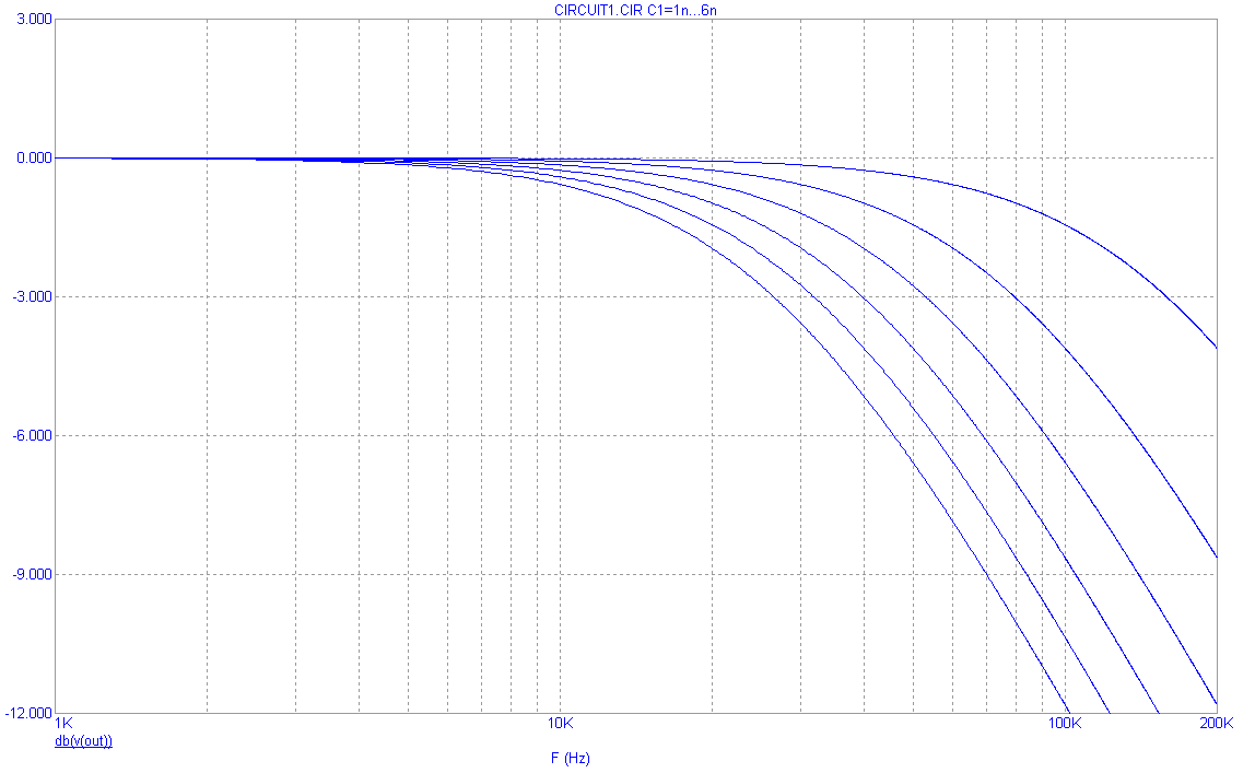

    По умолчанию Сколько ставить f3 входного фильтра?
    Эфир нынче закакан мобилами и прочим вайрлессом, что уважаемые думают по поводу входного фильтра? Вроде хочется повыше, что бы не вмешиваться во входной сигнал, а вроде и отгородиться хочется посильнее. 80 кГц нормально будет?
    Сергей.

    Нет, это не мощник, это АД815. Вчера сидел в наушниках с полностью введенном РГ, рядом с платой лежал телефон, пришла СМСка, думал голову оторвет нафих! Сразу вспомнил, что во входной фильтр кондесатор не впаял.
    Но у меня фильтр до РГ. Думаю, что 1к на 1 нан будет ОК.
    Прочитал, чего то я недопонимаю, при 47 омах 150 пФ на что влиять могут. Даже озадачился и пошел в Мультикап - сам себе не верю: в разумном диапазоне АЧХ фильтра - линия, уходящвя за горизонт.
    Хе. Догнал. Сопротивление РГ - часть фильтра, но все равно 150 пикушек мало!
    Цитата Сообщение от PSV Посмотреть сообщение
    До РГ , надо осторожно с маленькими номиналами резисторов.Можешь нагрузить выходной каскад предыдущего устройства на ВЧ,может засвистеть.
    Нет, у меня 1к на входе, 2Н на землю и 50к регулятор, дальше неинвертирующий вход, так что входное выше 50к. Как раз 80к по -3 и выходит.

    ottisk, я жлобанул на полипропилен в интегратор. Соответственно на вход пойдет NPO, там футпринт 1206 и у меня их куча разных номиналов. Кемет. Емкость 1 нан я не слышу, уже проверил. Хочу поставить больше.
    Сча посмотрю на сколько фаза уходит.

    Если уменьшать - сказывается то, что у всех КД-проигрывателей на выходе уже есть резистор 100-220 ом.
    А вот это уже интересно! Значит к моему сопротивлению добавятся 100-200 Ом.

    Форма отклика связана с АЧХ, ФЧХ и нелинейностью усилителя. Если фазовый сдвиг, создаваемый фильтром, незаметен, то незаметно будет и изменение отклика. С другой стороны, изменение номиналов элементов усилителя, влияющих на фазу, может влиять и на линейность, устойчивость, чувствительность к помехам, а это скорее и является причиной изменения прозрачности.
    Цитата Сообщение от ottisk Посмотреть сообщение
    Про потерю прозрачности от сдвига фазы мысль посещала когда экспериментировал с нагрузкой УН (токового зеркала) в Lynx 11 без ОООС. Там у УН такая особенность. Увеличиваем номинал резистора (нагрузку) – полоса пропускания сужается. Уменьшаем – расширяется. Когда величина сдвига фазы достигает примерно минус 3 градуса на 20 кГц, становится заметна потеря прозрачности. Хотя АЧХ на 20 кГц еще не заваливается. На слух это звучит так, как будто замкнули не очень глубокую ОООС. Еще были эксперименты по замене транзисторов токовых зеркал на более широкополосные. Тот же эффект.
    От сопротивления тех резисторов зависит еще линейность усилителя и уровень помех, проникающих из цепей питания УН через конденсаторы С7, С13 и через коллекторные емкости VT9, VT12 (по оригинальной схеме).
    Кстати, 3 градуса на частоте 20кГц дает фильтр первого порядка с частотой среза около 400кГц.
