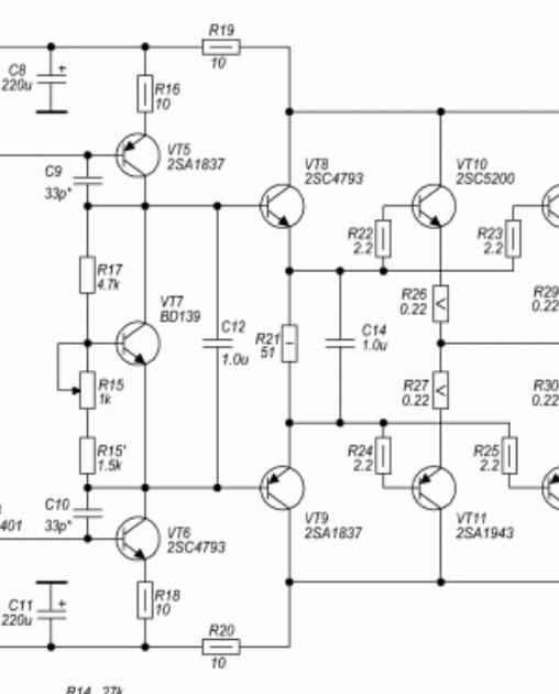

    По умолчанию Модернизация кадрового УНЧ в *звуковой*
    Есть *странные* УНЧ от кадровой монитора ДВК. Их марка ЩЦМ с цифирками...
    Схема их сильно отличается от телевизионной кадровой в сторону *музыкального УНЧ*.
    Есть мысли об несложной переделке их в КАЧЕСТВЕННЫЙ УНЧ мощностью примерно 3-5 ватт.
    Прошу подсказать, может кто уже переделывал такие ЩЦМы?
    Какие параметры получились?
    Я выкладываю схему с уже выкинутыми ненужностями - кучкой конденсаторов убивающих ВЧ, и с вставленной нужностью в виде сопротивления смещения первого транзистора.
    Ещё я добавил *симметрирующий* конденсатор параллельно R16 - прошу покомментировать это
    Может кто подскажет про какие *подводные камни* такой переделки?
    Может кто может *симульнуть* эту схему?
    Ещё про получившиеся *неточности* в этой схеме -
    VT1 был кт3102Б - поставил кт3102Е
    VT3 - кт801А (В=22)
    VT4 - мп42А (В=40) - соответственно перевернул коллектор с эмитером (думаю, что *германий* в этом месте самый оптимальный, но у него 15 вольт в пределе коллектор-эмитер) - ВЫДЕРЖИТ ЛИ?
    VT6 - кт817Б
    VT7 - кт837Д
    Выходники - эмитерные повторители, да ещё подпёртые 1омом, и на 8 ом нагрузки - думаю, что им не требуется подбор усиления.. ?
    Всёже, нужен ли конденсатор 0,1мкф между базами выходных транзисторов? Подобно Амфитону
    Примерно какое сопротивление оптимально для R7? Оно находится меж 2х ООС и влияет на их действенность, но насколько?
    Нужен ли конденсатор, примерно 100 пикоф, между базой и коллектором V3? (от возможного возбуждения, или его вполне заменит конденсатор между базами выходных транзисторов?

    Прошу подсказать официальное название - обозначение конденсаторов ставящихся между базами комплементарных транзисторов. Параллельно транзистору термокомпенсации.
    На примерной схеме это - С12 и С14
    Функция их, как я понимаю, - симметрирование ВЧНажмите на изображение для увеличения.

    Так, как называется ТАКОЙ конденсатор и для каких целей функционирует?

    По умолчанию Re: Модернизация кадрового УНЧ в *звуковой*
    выравнивает потенциал по переменке.
    Дело хозяйское - насколько капризный браузер пользовать. Я капризы - не люблю.
    Так конденсатор - *балансирует плечи синусоиды*? Это если *народным языком*. Улучшает коэфф искажений.
    А почему его так редко используют? Чьё имя он носит?
    А должен обзательно носить чье-то имя?
    И что значит "не ставят"? Такие конденсаторы между базами/гейтами выходников/раскачки стоят чуть ли не в каждом втором усилителе.
