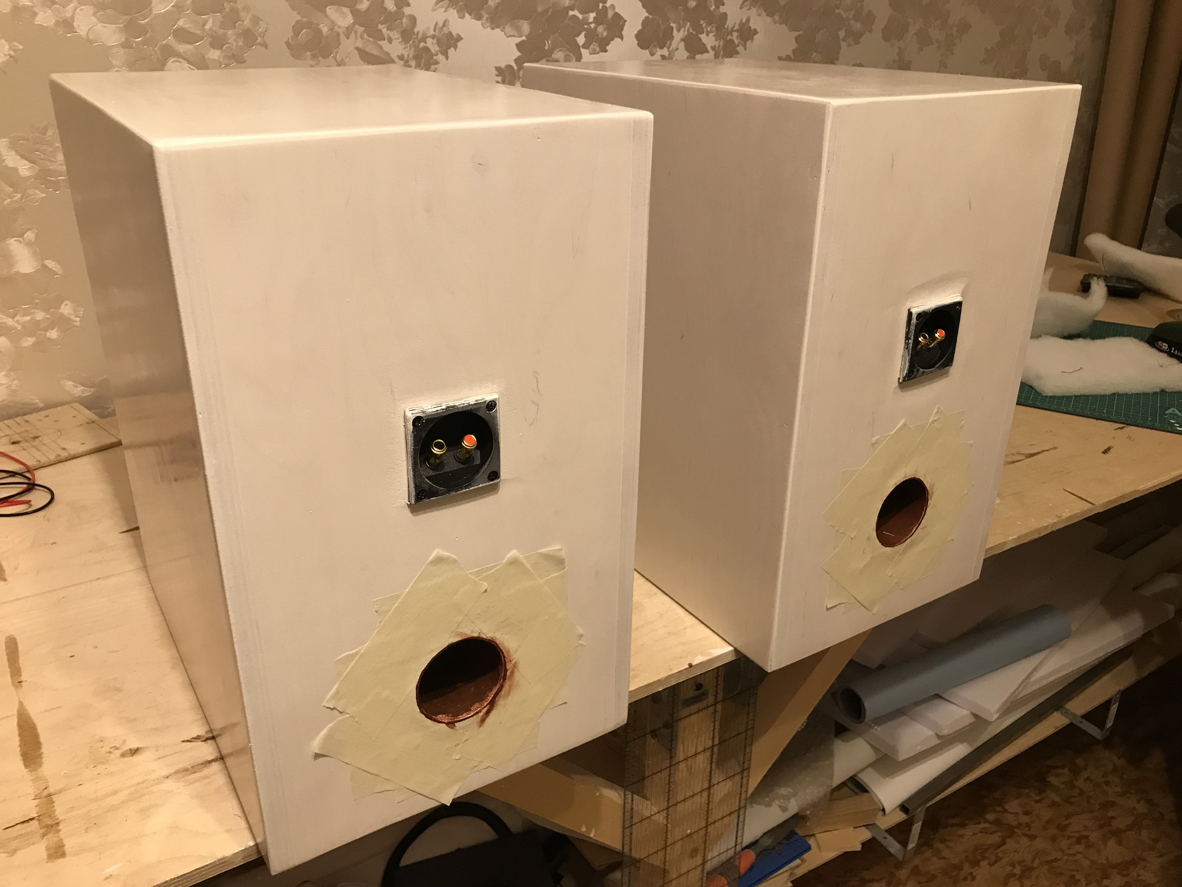

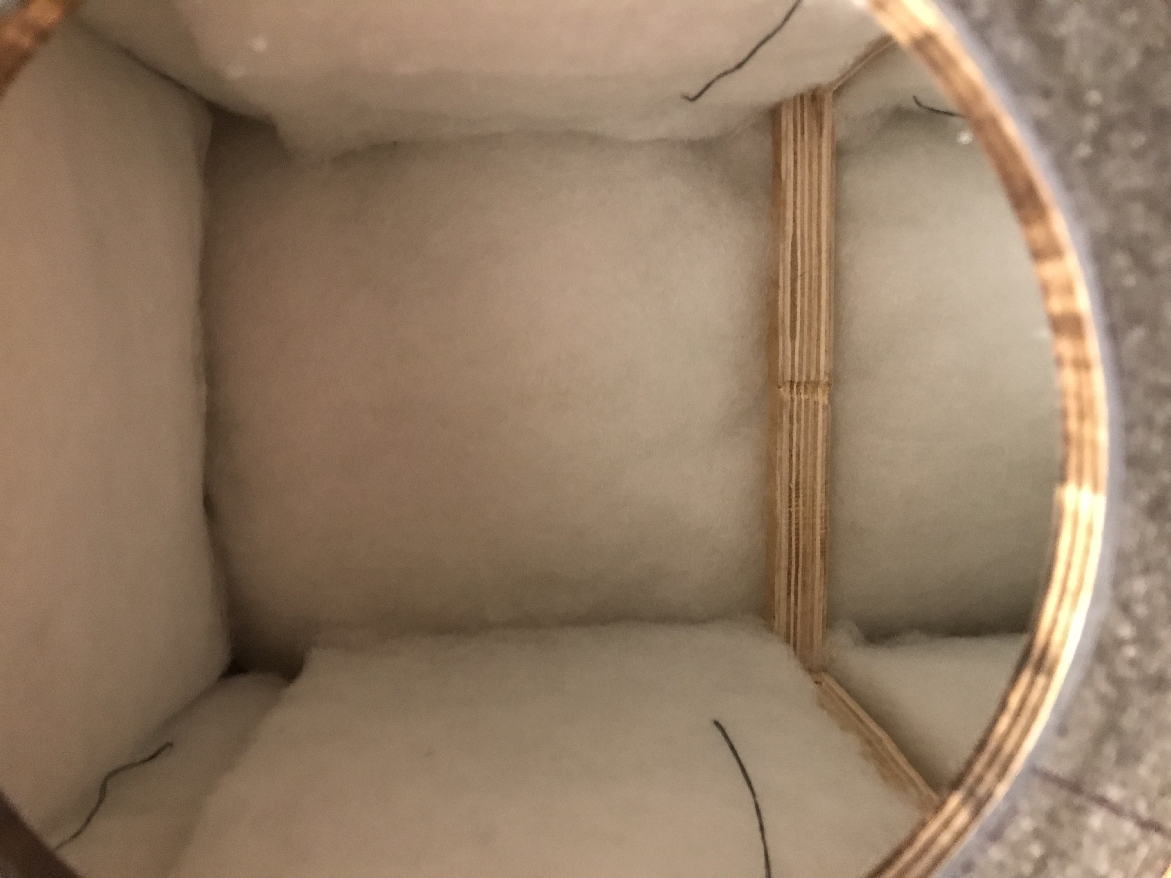

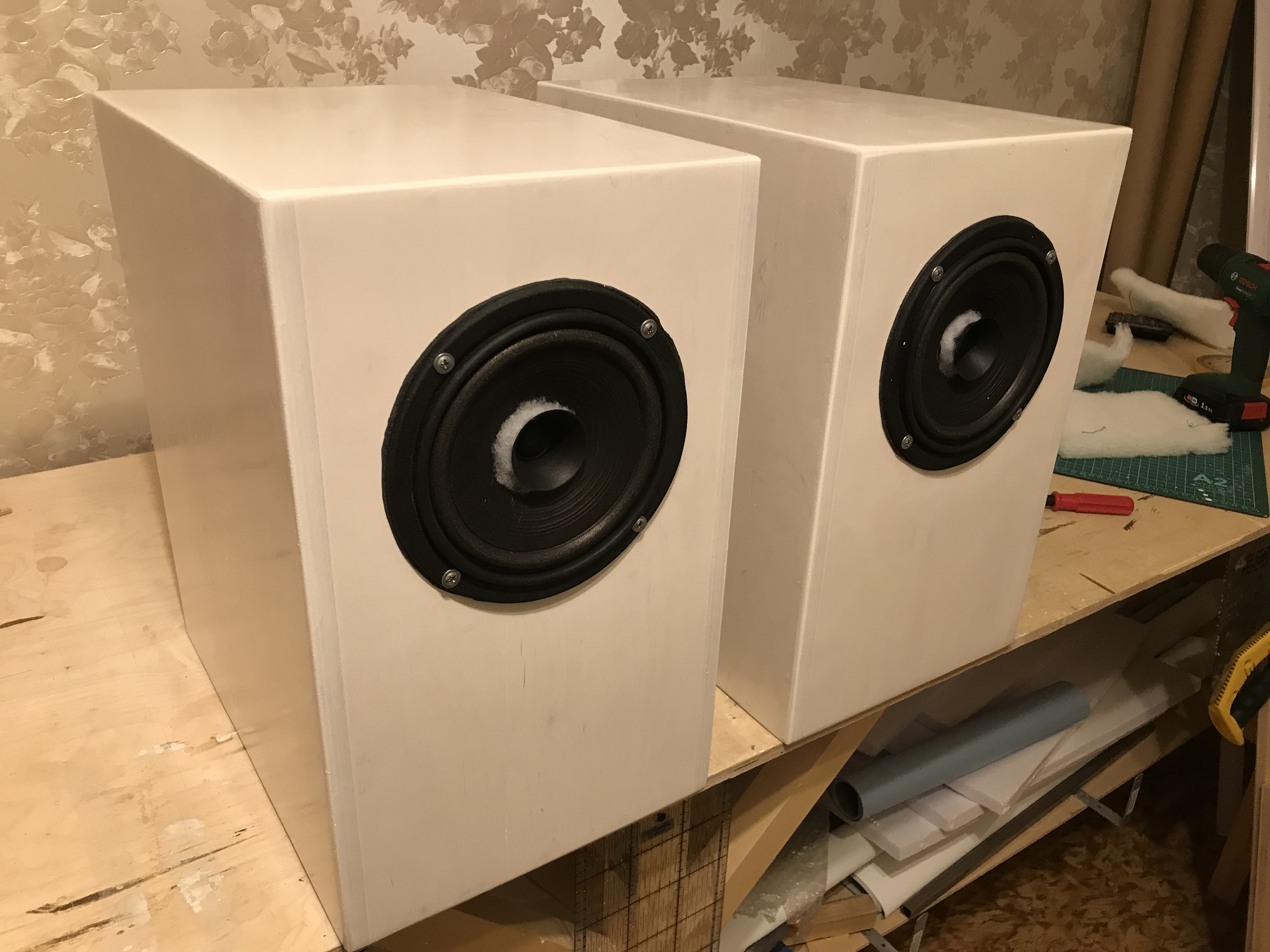

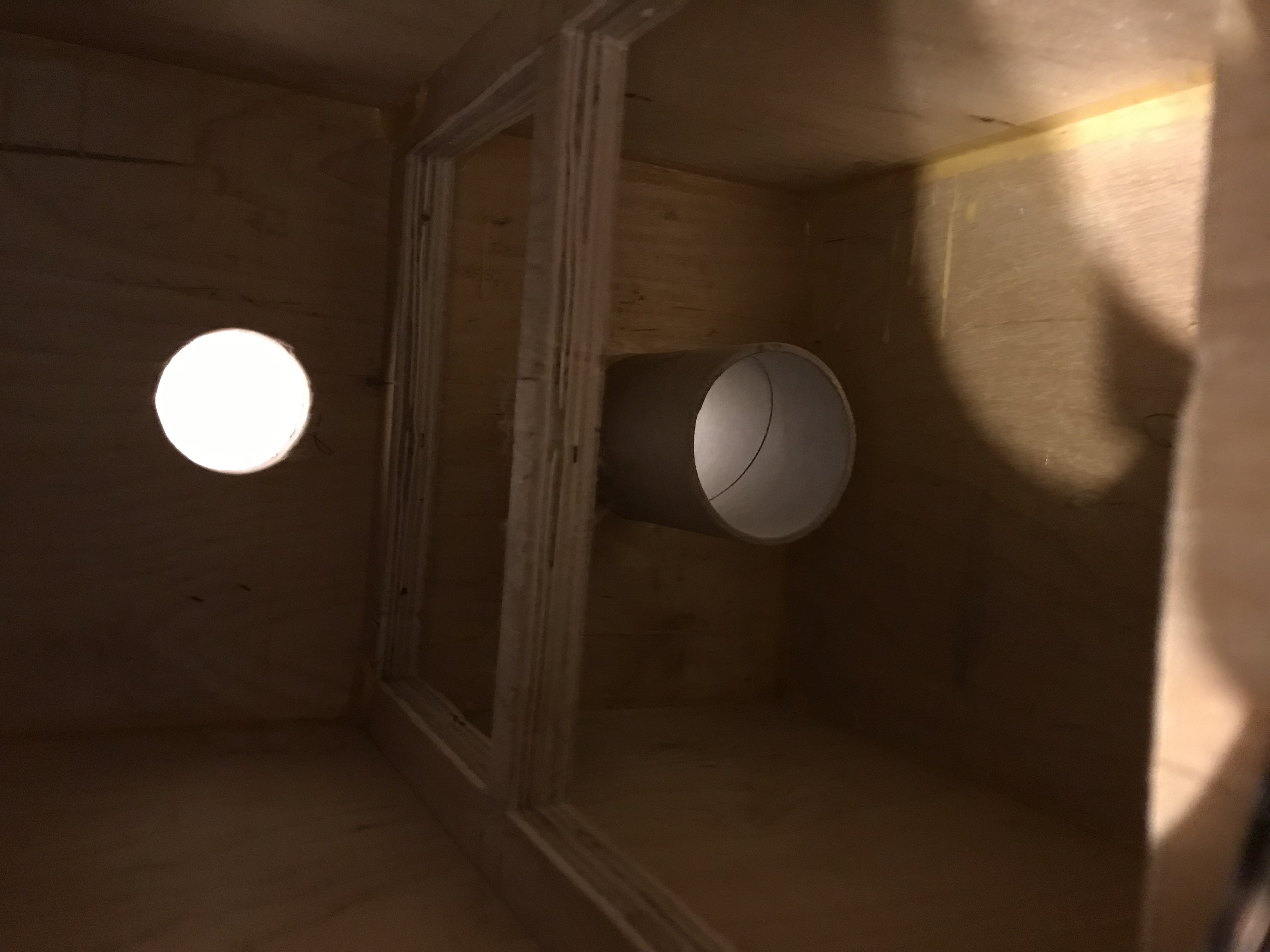

    Здравствуйте, господа! Купил 100гдш65-4, сделал ящики для них, встроил ФИ, набил синтепоном и решил проверить как изменилась резонансная частота динамиков и нижнюю границу работы ФИ. Начиная с 39Гц пошло затухание и дальше тишина. Каково было мое удивление, когда на частоте 22-24Гц колонка снова запела, но по звуку явно не на этих частотах, а выше. Прикрываю ФИ- звук пропадает. Кто может обьясните сие явление и как с этим бороться, если можно на пальцах! Заранее премного благодарен.

    22 герца показывает генератор, но на слух призвук выше по тону. В том и фишка). Какие вводные нужны скажите пожалуйста?

    Фанера 18мм. Внутренние габариты шир 230, высота 400, глубина 350.

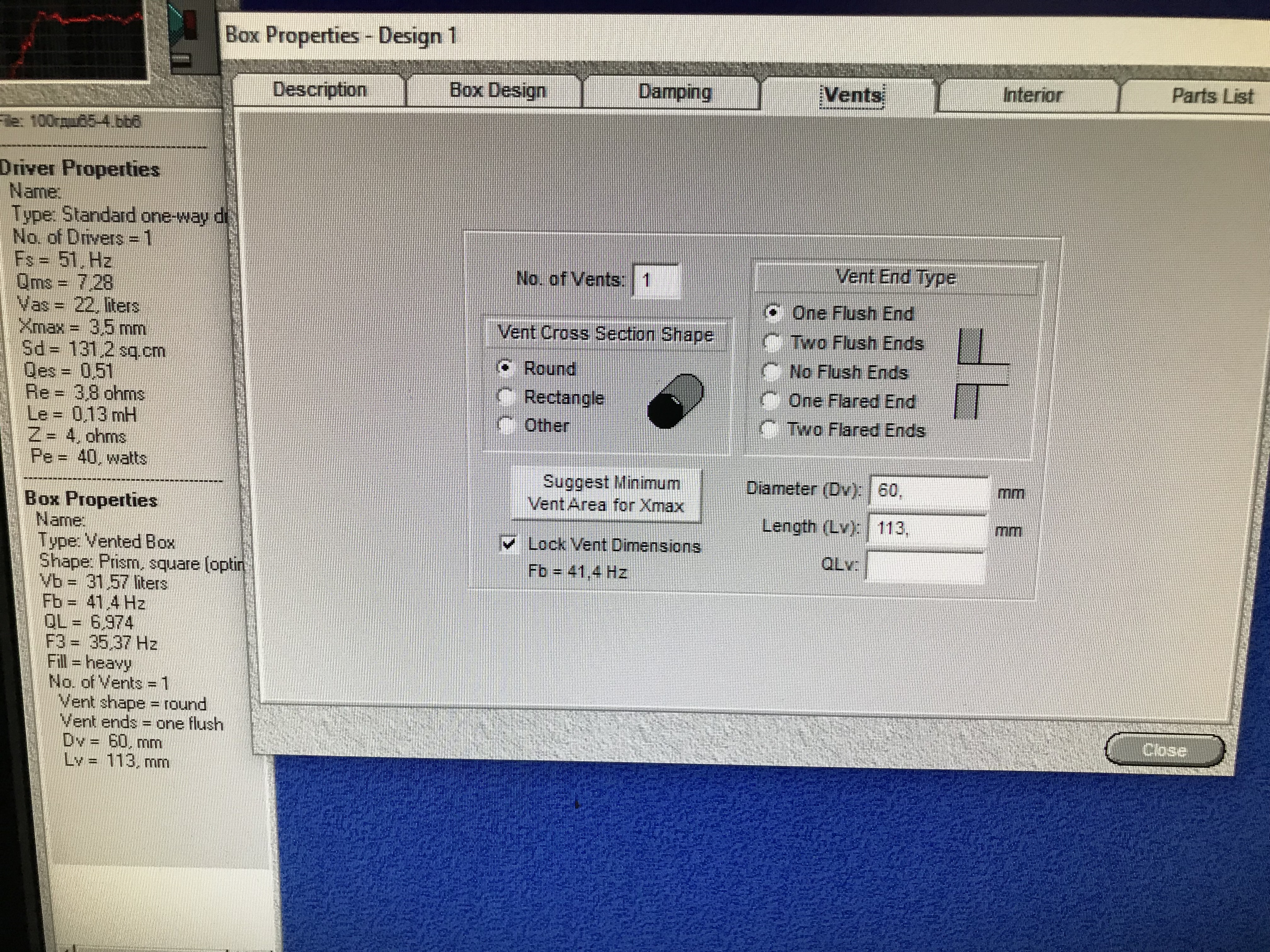

    Настройку ФИ и резонансную частоту динамиков надо измерять с помощью графиков импеданса. Скорее всего измеренная таким образом будет сильно отличаться от того, что вы слышите.

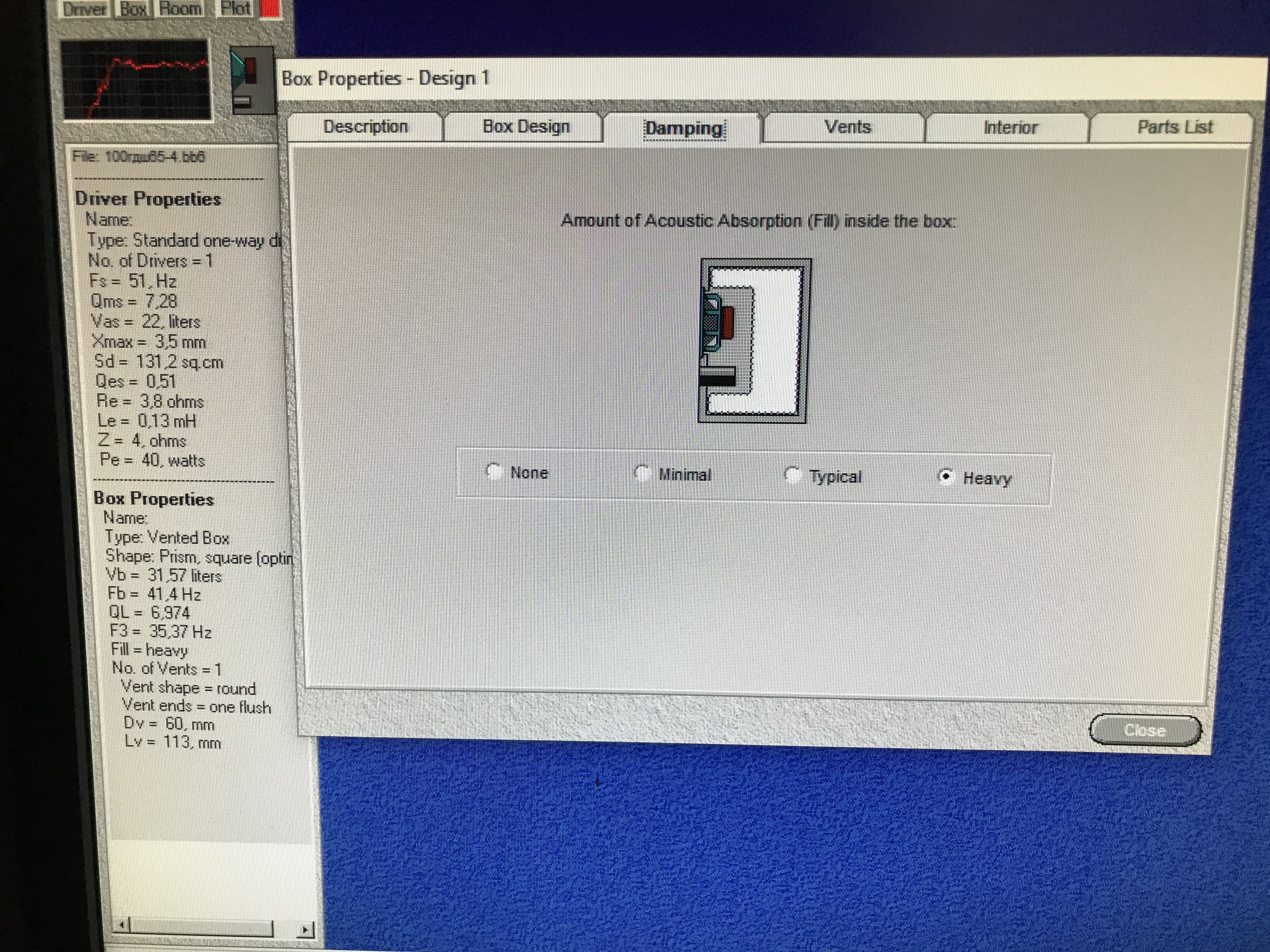

    1) Не подавать на АС частоты, которые она не может (сабсоник на нужной частоте).
    2) Увеличить сечение порта ФИ (увеличив длину, чтобы сохранить настройку), сгладить углы на выходе отверстия.

    Хм, почему от фонаря? Обьем корпуса выбран исходя из ТиляСмолла динамика, размеры ФИ из проги БассБокс. Что-то еще надо было учесть? Это первые мои колонки, первый опыт. Я не волшебник, я только учусь)

    Прога фрути лупс для музыки. Пока не получается снять показатели с помощью микрофона в специализированных так скать прогах. Делаю это с помощью мультиметра и специально подготовленных кабелей,и вот применил эквалайзер для этого. Пока так)
