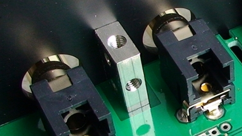

    Может кто встречал в продаже, такой сухарь как на фото или похожий - с резьбовыми отверстиями по трем (или хотя бы по двум) координатам.
    Хочу за три копейки. Нужно порядка сотни штук.

    Присоединяюсь к вопросу.
    Я сам то какие то корявые уголки купил и за дорого. Посмотрел на них и выкинул. В общем, вопрос насущный.

    Скорее всего делаются под конкретные размеры. За "три копейки" только у китайцев можно попробовать искать.
    Купить квадрат д16т необходимого сечения и нарезать сколько угодно

    В том и дело, деталька нужная самодельщикам, но в промышленности не применимая. Не будет отдачи, нет смысла затевать производства. Причем за сто рублей такое никто не купит, нужно еще извернуться сделать такое по 10. Хотя казалось бы кубик с тремя резьбами. Сложностей нет, но геморрой не сравним с доходом. Кстати могу делать кубики из золота, с резьбами, недорго, если кому нужно, с клеймом. Можно из урана или палладия, главное обосновать как этот кубик влияет на звук. А дешевле только руками из ляминия.

    Самому сделать - это на крайний случай. У китайцев, на удивление, много всякого готового, что не входит в стандартные DIN/ISO/... крепеж.
    Мало ли кому то попадалось уже. Мне пока нет.

    мне тоже нет. Я так понимаю китайцы делают то, что у них уже один раз заказывали и у них есть документация. Можно просто набрать заявок на допустим десяток тысяч штук тут на форуме, заказать разочек, потом китайцы сами будут делать и на али продавать.
    По 10 только китай на ЧПУ может себе позволить.
    Сложность есть - обеспечение номенклатуры размеров. Железка явно диерская, т.е. объемы производства мизерные.

    Делал сам, из круглых или шестигранных стоек... Сверлил отверстие на нужном расстоянии от торца перпендикулярно оси стойки. Да колхоз, но работает
    Нужно было USB гнездо закрепить на панели и ничего лучше не придумал.

    Все сами делают. Можно упростить. Из листа дюраля квадраты быстро нарезаются на торцовке обыкновенной, деревяшечной. Десятками. Резьбы не режутся для технологичности, а крепления идут вытяжными заклепками прямо в глухом отверстии - держит намертво. Если в прикрепляемой к уголку пластине отверстие правильно раззенковано, то головка вытяжной заклепки вминается в зенковку заподлицо - получается еще симпатичнее, чем головка любого винта. Еще симпатичнее не алюминивую вытяжную заклепку, а из нержавейки.
    Японцы на своих автомобилях используют вытяжные заклепки под капотом массово. Разборность соединения легко обеспечивается вставкой в шуруповерт не биты с крестом как для винта, а просто сверла. Новая заклепка ставится за секунды - быстрее закрутки винта.
    20 лет назад такого не было, а 10 лет - пошло массово.

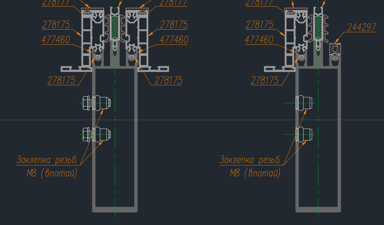

    Да, спасибо. Я в своей области использую резьбовые заклепки и знаю, что это такое

    Хочется сухарей, как на фото.

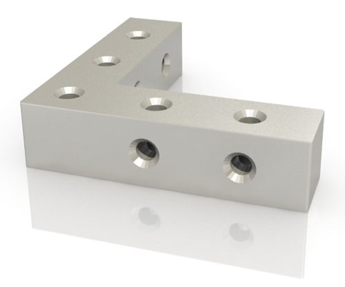

    Есть вот такие сухари. Они даже привлекательнее.
    Но цена!
    https://www.furnitu.ru/product/172/
    Да и размер надо поменьше. Этот под труба 25х25
