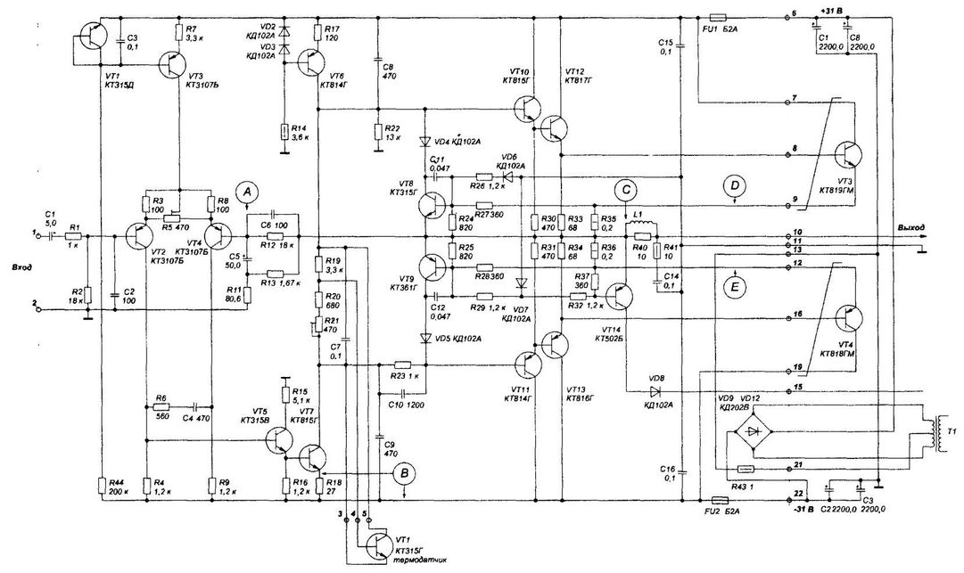

    Доброго времени! На работе нашёл данный усилитель и неспешно его восстанавливаю. Провёл ревизию в виде замены электролитов, замены вылетевших "концов" в одном из каналов. Сейчас усилитель запустился но на выходе недостаточно мощности. В руководстве по ремонту сказано, что напряжение на выходе должно быть около 9,5 вольт. Подаю сигнал с генератора на вход УМ (минуя пред). Напряжение на выходе можно "разогнать" максимум до 4 вольт, далее наступает ограничение, срезаются пики и включается защита. Для наглядности приложил видео https://disk.yandex.ru/i/TV1_V_IE8jVzkQ Может кто-то сталкивался с таким.. Подскажите пожалуйста, в чём может быть причина.

    В обратной связи дифкаскада...
    Обратите внимание на КТ502\503 - отличались низкой надёжностью (проверьте хотя-бы переходы мультиметром (при отключённом питании) и напряжения Б-Э - при включённом.

    Усилитель проверяют по звуку после проверки параметров всех активных и пассивных элементов, режимов по постоянному току (карта напряжений), по переменному току (генератор синуса и меандра - нагрузочное сопротивление - осциллограф). Рекомендуется включить в разрыв сетевого питания лампу накаливания 60-95 вт.
    Помогает логический анализ на основе результатов измерений и схемы.
    *могут лететь (мелкие) транзисторы и диоды цепей ограничения тока (защиты).
    Низкоомные резисторы в эмиттерах -усилитель "едет" на драйверах.

    Первые включения всегда делаю через лампочку. Для этого даже собрал на куске ламината что-то вроде стенда. По постоянке все режимы в допуске. Вот сейчас ещё выяснил, что не регулируются ток покоя и ноль на выходе. Т.е. сначала я вообще не трогал эти подстроечники, они были под краской. Затем, после того как выяснил, что усилитель почти не реагирует на подстроечники, заменил их на новые. Дело оказалось не в них. Причём оба канала ведут себя совершенно одинаково. Продолжаю поиски неисправности

    ни 502 ни 503 в ум не наблюдается
    имеет смысл проверить электролиты на плате защиты
    Транзистор в цепи термостабилизации (он стоит на радиаторе выходных?) -vt1, r35\36. Транзисторы в "столбе" усилителя напряжения.

    Один есть (датчик по току защиты) - vt14
    Два, VT14 - КТ502Е, VT15 - КТ503Е. В схеме, которую я приложил к сообщению выше...
    Что это значит? На схеме есть карта напряжений, они соответствуют?
    Это значит, что есть допустимые отклонения от номинальных значений. Из примечаний в схеме следует, что они составляют ±20%. В моём случае максимальное отклонение составило -5,08% (напряжение вместо 31 вольта 29,5). Потому и написал, что в допуске.

    Uб-э всех транзисторов (по величине и полярности)?
    Проверяли (под напряжением)?
    Падение на эмиттерных резисторах выходников и драйверов?
    Напряжения на vt1?

    С vt2 и vt7 непонятно (плохо видно). VT1 не измеряли?. Выходные транзисторы стоят на радиаторах и соединяются с платой проводами. Измерьте U база-эмиттер (все). Должно быть около 0,6 в полярность зависит от типа проводимости.
    Кроме измерения относительно земли, можно измерять и между электродами.
    Переходы База-эмиттер, база-коллектор и коллектор-эмиттер (без напряжения) измеряли?
