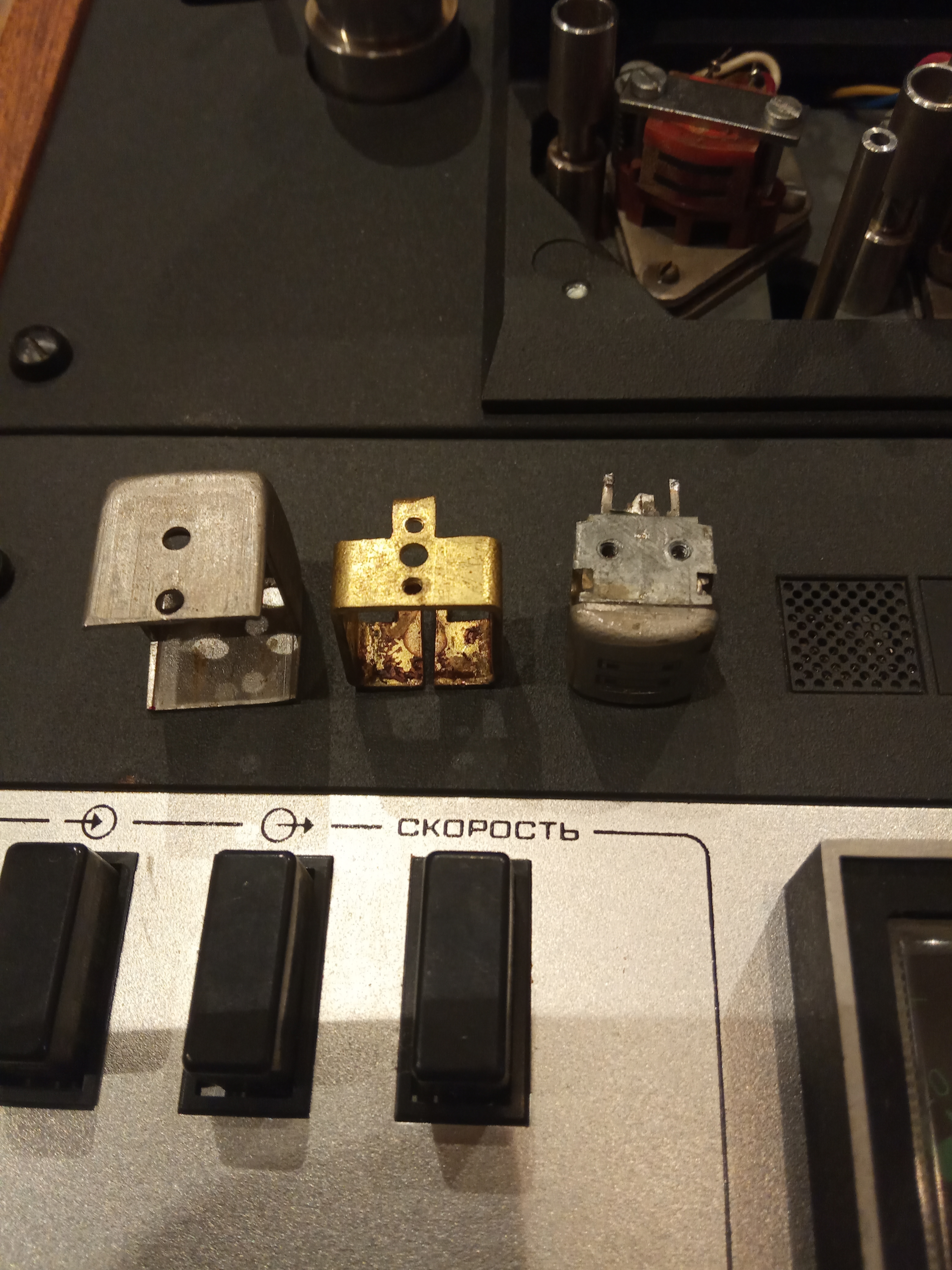

    Приобрел Маяк 001. 1980 год. Думал ничего осо́бенного, а оказалось аппарат не простой. Главный, некоторые элементы на платах и головки немецкие.
    С первыми двумя все понятно, а вот по головкам собственно вопрос. Какая у них маркеровка?
    Удалось только узнать что это фирма Bogen.
    На одном из форумов говорят что это 6д24.041. Ну что же, может быть, во всяком случае похоже.
    Но если ставили импорт, то какую?
ID:	435707   Нажмите на изображение для увеличения.

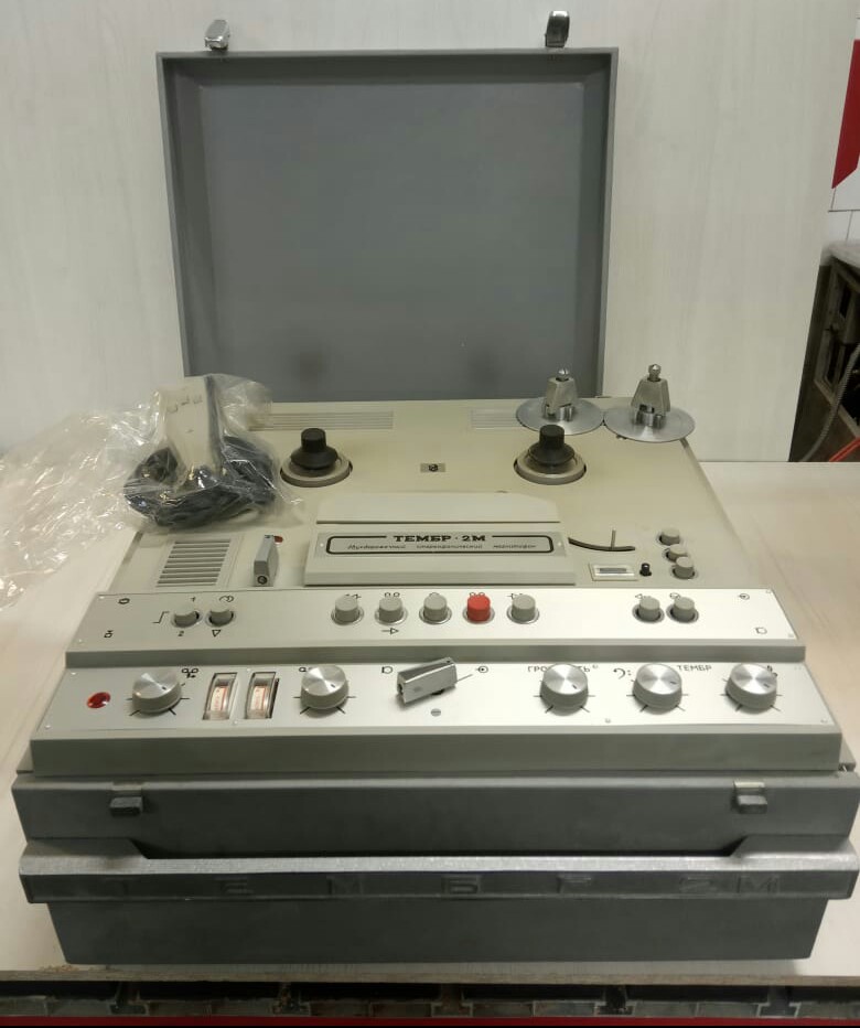

    Недавно тоже тембр купил. Аппарат новый, в том смысле что не использовался, даже пульт есть, но без колонок

    Я и здесь повторюсь что головка 6В24.060
    Fortuna non penis, non recipientus in manus...
    Аватар для Mr Joi
    31.01.2022
    14
    По умолчанию Re: Маяк 001.
    Так они есть у меня. Новенькие, с паспортами.
    ---------- Сообщение добавлено 03.05.2023 в 16:56 ---------- Предыдущее сообщение было 02.05.2023 в 21:58 ----------
    Разобрались общими усилиями. Головка наша. Но если честно я лично в таком виде не встречал. Причем это не колхоз, как кто то утверждал, а заводская установка.

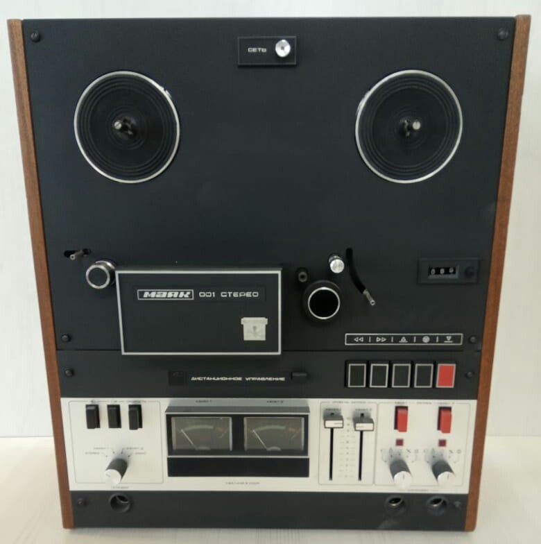

    В Маяках 001 которые мне попадались стояли головки 6В24Н5.У и 6А24Н5.У производства Вильнюс.Вот так они выглядят.Нажмите на изображение для увеличения.

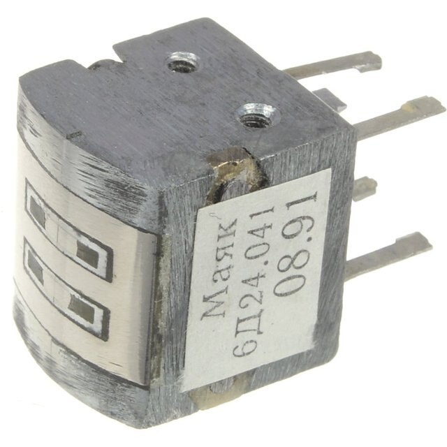

    Цитата Сообщение от Ст.Мельник Посмотреть сообщение
    Такие головки в Маяк-001 не применялись. Это кустарная замена.
    Это головка 6д24.041 производства Маяк.
    Установка заводская, уже разобрались.
    041 выглядит немного иначе, она выпускалась после Н40 по параметрам взаимозаменяемы.
    Ещё обратите внимание, с нижней стороны на головке должен стоять штамп ОТК краской, если его нет то это отбраковка, на заводе такие в магнитофоны не ставились а отправлялись в розничную продажу.
