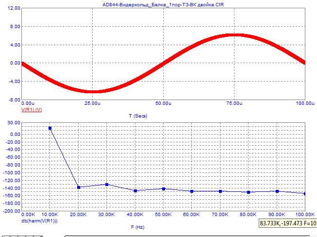

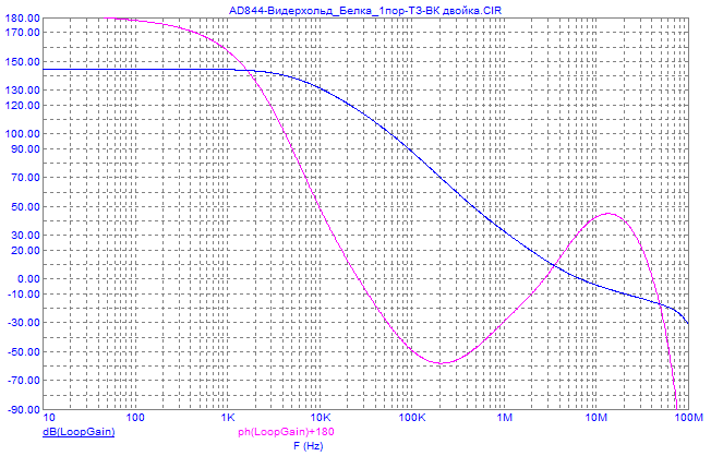

    Просто оставлю это здесь и хочу послушать ваши комментарии

    А запас устойчивости достаточный?
    Меандр можете показать?
    1. Со стороны входа нужен фильтр и развязка земель.
    2. AD844 бессмысленно скрещивать с улучшенным "Видерхольдом".
    3. Зеркало на Q51->Q30 корявенькое.
    4. ИТ снизу на Q31 слабоват.
    5. Нагрузка выхода УНа R43 бессмысленного для двойки номинала.
    6. Двойка как выход слабовата для такого "ядра".
    7. На выходе LR+Цобель нарисованы "от балды" и вообще нужны не они.
    8. Весьма важное не нарисовано вообще.

    В общем, я еще покрутил всякие варианты и пришел к выводу, что жертвовать тройкой на выходе и потом пытаться накрутить усиление - это тупик.
    Спасибо
