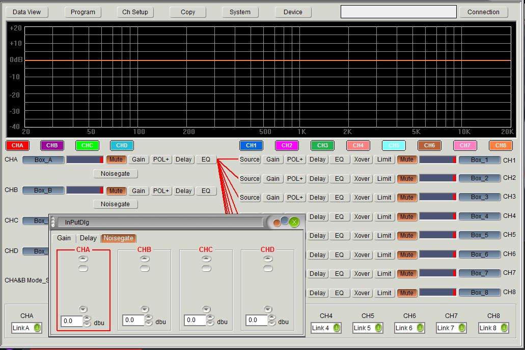

    Если меню подобное, просто нойзгейт в ноль ставь.
Название:	вольта нойсгейт.JPG

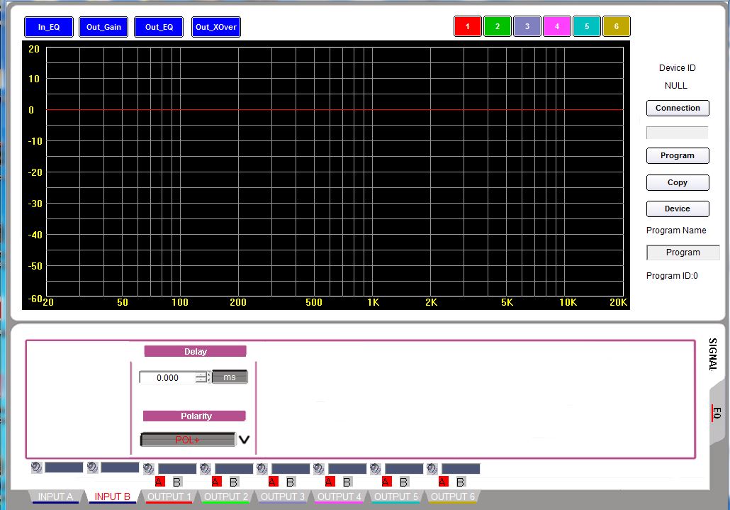

    Цитата Сообщение от Stas-Ka Посмотреть сообщение
    Нет. Там другое меню. Никаких птичек, точек, ползунков, крутилок и др. на эту тему нет. Управлялка от старой вольты.
    так давай её сюда. Посмотрим. С этого, по уму, и надо было начинать. Зачем заставлять людей искать вашу рулилку, если она есть у вас???
    Впрочем, сам нашёл рулилку старой Вольты. Меню, действительно, мягко скажем, дебильное... И, кстати, без нойзгейтов.
    Действительно. Нет в программе выключения гейтов, я внимательно искал. Просто процессор у меня Свен. Внешне очень похож. Внутренности тоже ( я раньше находил фото внутренностей вольты). В описании вольты ничего не сказано про гейты. Сейчас перечитывал описание Свена, там вскольз упоминается гейт. Вот выдержка из описания.
    Встроенный экспандер/гейт обеспечивает расширение динамического диапазона при одновременном подавлении шумов
    При производстве могли немного изменить прошивку (это мои догадки), вольта и свен отличаются и в родной, свеновской программе можно отключить гейт? Только где ее взять?
    П.С. С морды процессора отключение гейта не доступно.
