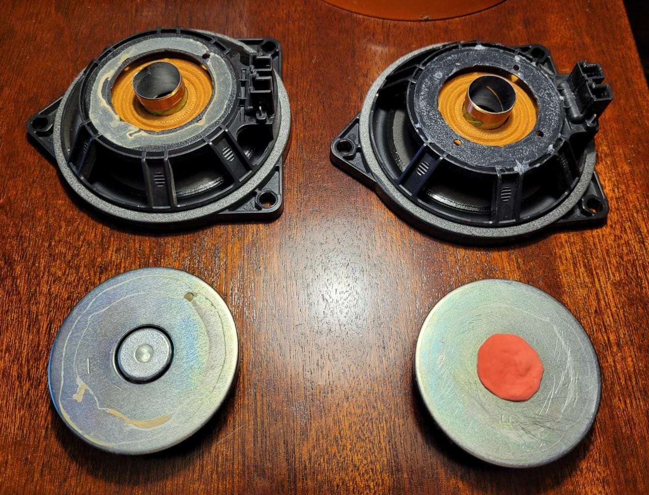

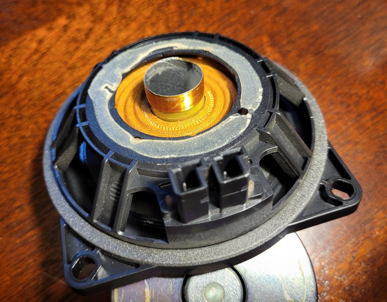

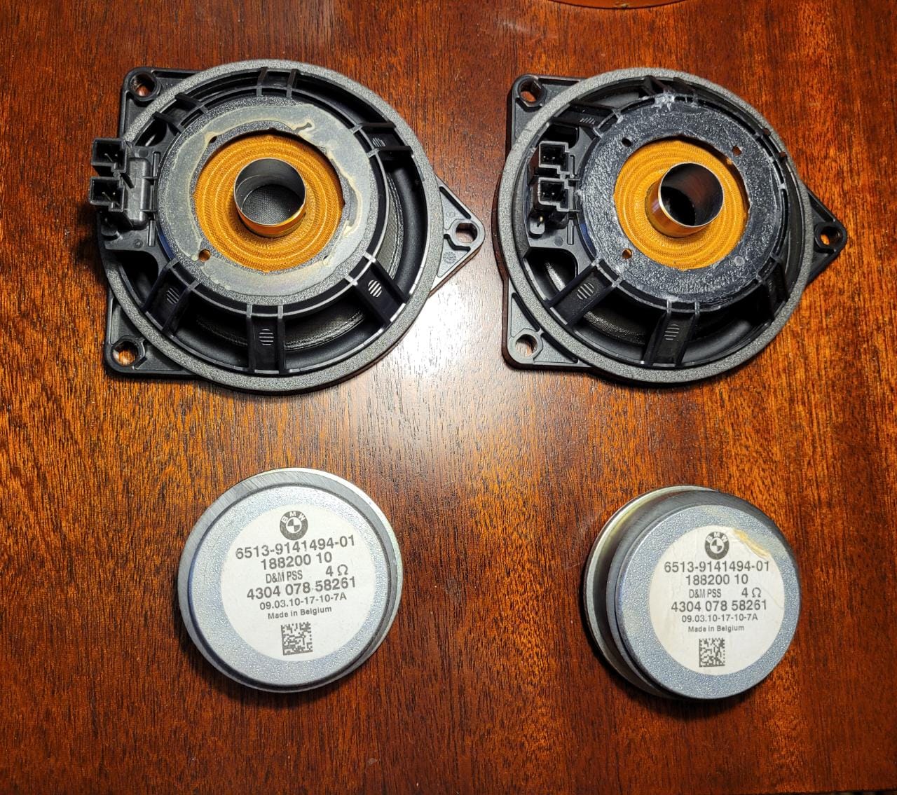

    Так вот они. Собираюсь центровать рулоном плотной бумаги в 1-1,5 слоя через пыльник.
    Пробовал Десмокол Кенда САР 306 полиуретановый крепкий для подошвы обуви, налип на правую корзину капитально, но в металлу магнитов липнуть не стал вообще. Потому и озаботился. Эпоксидка же так же не ко всему липнет. Да и вот от перепадов температуры может расклеится?
    Остатки клея твердо-хрупко-эластичные снимаются легко. Похожи на 88?
    Магнит и металлические пластины не идеально ровно. Красное - воздушный пластиллин, собираюсь шкурить

    Корзина пластиковая? Удалить старый клей/или нет? Может "зашершавить, очистить и обезжирить фланец МС , нанести эпоксидку на обе поверхности и собрать (на полосках из пластиковой бутылки вдоль керна без колпачка). Положить мордой вниз и нагрузить со стороны МС (не допуская смещения).

    Так вы сначла написали магнит, а выясняется что магнитная цепь в сборе.
    Это многое меняет.

    Да, пластмассовые. Ну сорян за терминологию )) Так что , на ЭДП смело? Без избытка? Кстати, просроченный ЭДП не страшно?

    Уже нет. Надо знаь какой пластик и подбирать клей по адгезии к ней.

    6 цифра полистирол, но отдельно от значка переработки. Рядом с датой производства. Значок переработки без цифры. Других обозначений не вижу )
