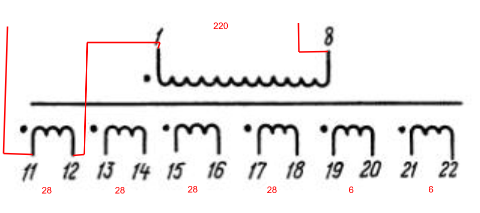

    По умолчанию Re: Смотать вторичку или домотать первичку?
    Смогу ли я изменить напряжения на вторичных обмотках без перемотки, только переключением обмоток?
    И насколько существенно?
    На первый взгляд так получается:
    220/248х228В = 24,8В(обм. 13-14)
    220/248х6 = 5,3В (обм. 19-20).
    Важно, чтобы провод добавочной обмотки был не тоньше основной.
    Предупреждение: ответ от ламера!
