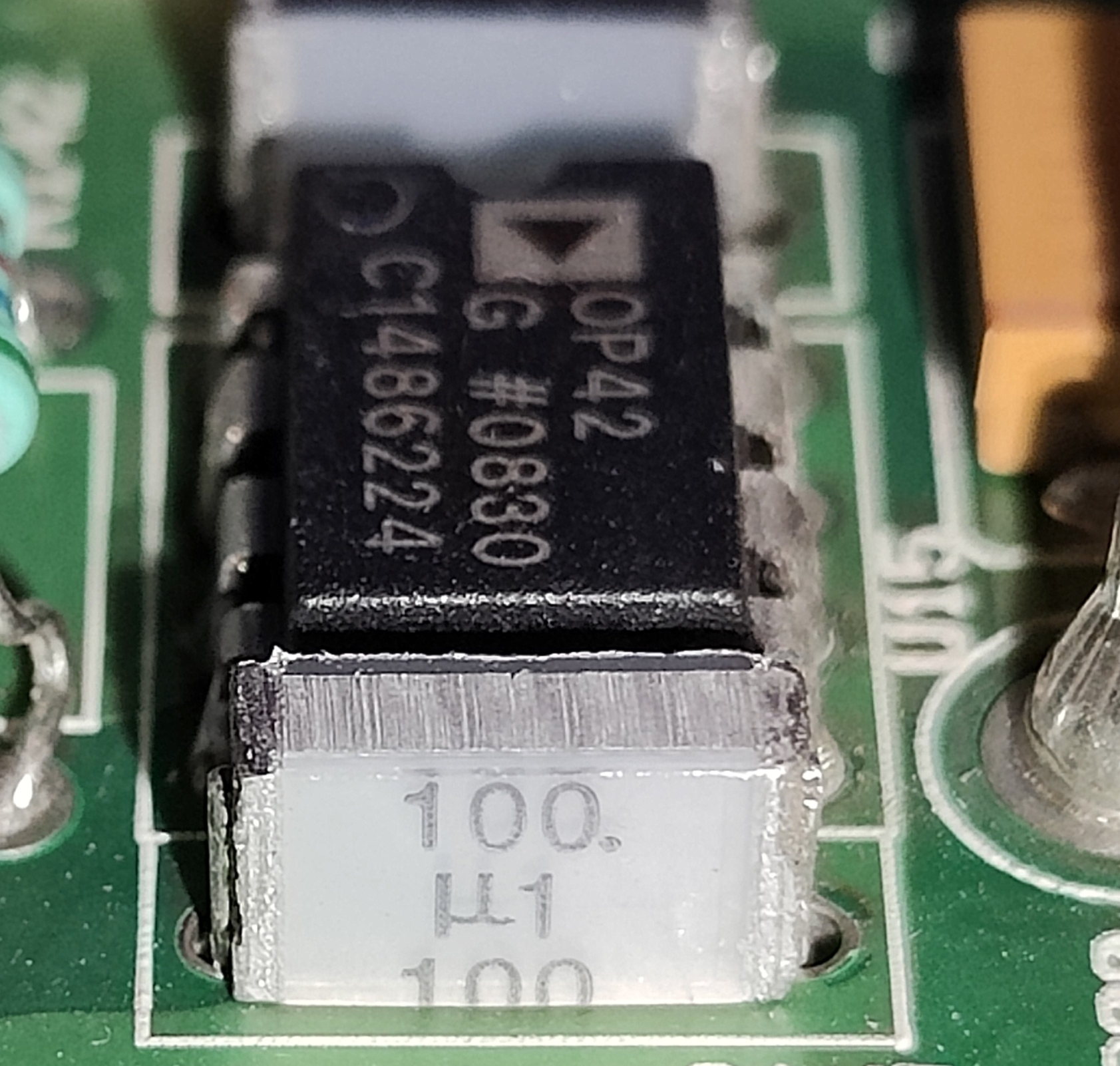

    По питанию ОУ я тантал поставлю. У меня его много из разных схем Naim, они любят тантал везде пихать.
    Какая пленка лучше, wima mks или вот такие? Есть плата от верхнего cd плеера naim, там только такая пленка. Хорошая?Нажмите на изображение для увеличения.

    23.01.2006
    Астрахань
    4,403
    По умолчанию Re: Китайский ЦАП на pcm 1704
    Поэтому я бы максимально придерживался номенклатуры, указанной на схеме, без лишней самодеятельности.
    А я бы в дребедан всё перехерачил Ну если уж так хочется, аналоговую часть можно оставить без изменений, хотя тоже сильно "на любителя", жопа604 конечно мяса и жира добавят, ложкой не выгребсти. Цифра просто жесть как выполнена, взять у китайцев плату на ак4137 и заменить ею всю цифровую часть.
    2usetiq пленка на PPS от панасоника похожа, если так, то норм. Но я советую до кучи купить 0,1 нп0, ставить прямо на питающие ноги ОУ, хуже точно не будет.
    Указ Петра I от 09.12.1709:

    У меня много разных ОУ есть, поэксперементирую. Из разных плат naim выдрал и 604, и op42 fz в керамике. Последние понравились вокалом, но немного цыкают на ВЧ. Вот думаю, имеен смысл сразу 4 цапа ставить, или двух хватит? Там предусмотрен такой вариант.
