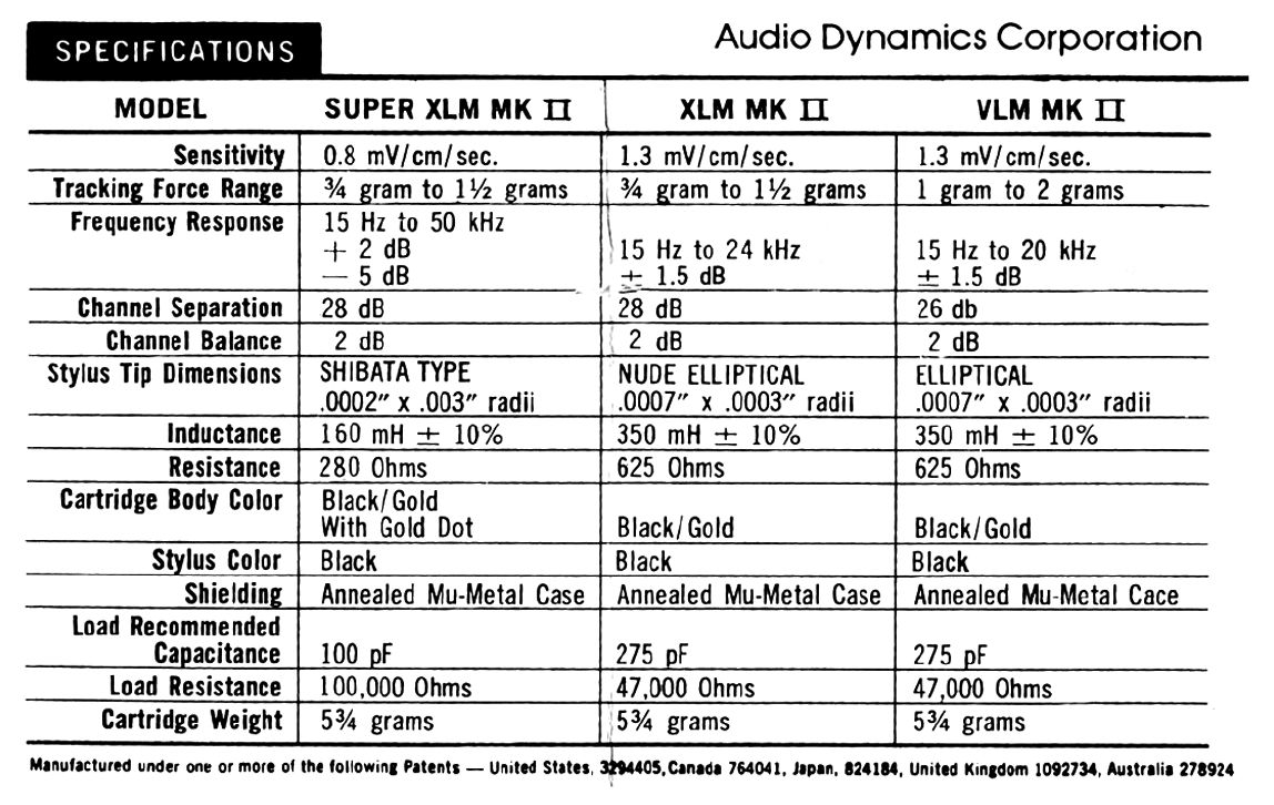

    Судя по спецификации XLM mkII, цельный(nude). Нажмите на изображение для увеличения.

    Спасибо leonid .Интересная информация.Откуда такая ценная информация.Можете поделиться?.С уважением Виктор.

    Сейчас уже трудно точно сказать откуда. Когда покупаю головку, а у меня есть XLM mkII, стараюсь собрать о ней побольше информации.

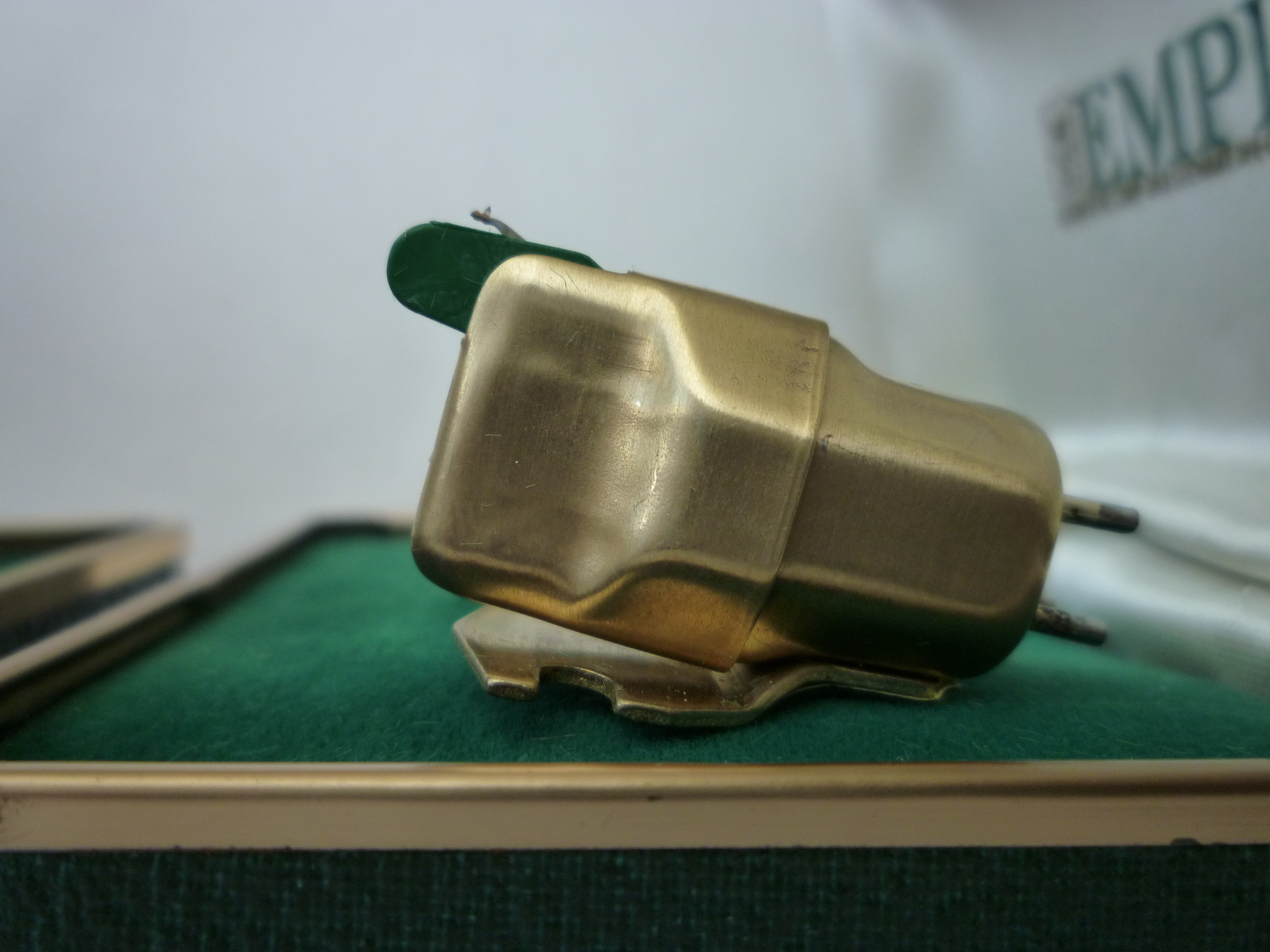

    у модели Empire 880 два типа вставок - с nude (цельным) алмазом и c клееным кончиком - bonded. Не смог сказать какой вариант лучше, но ценится выше nudeНажмите на изображение для увеличения.

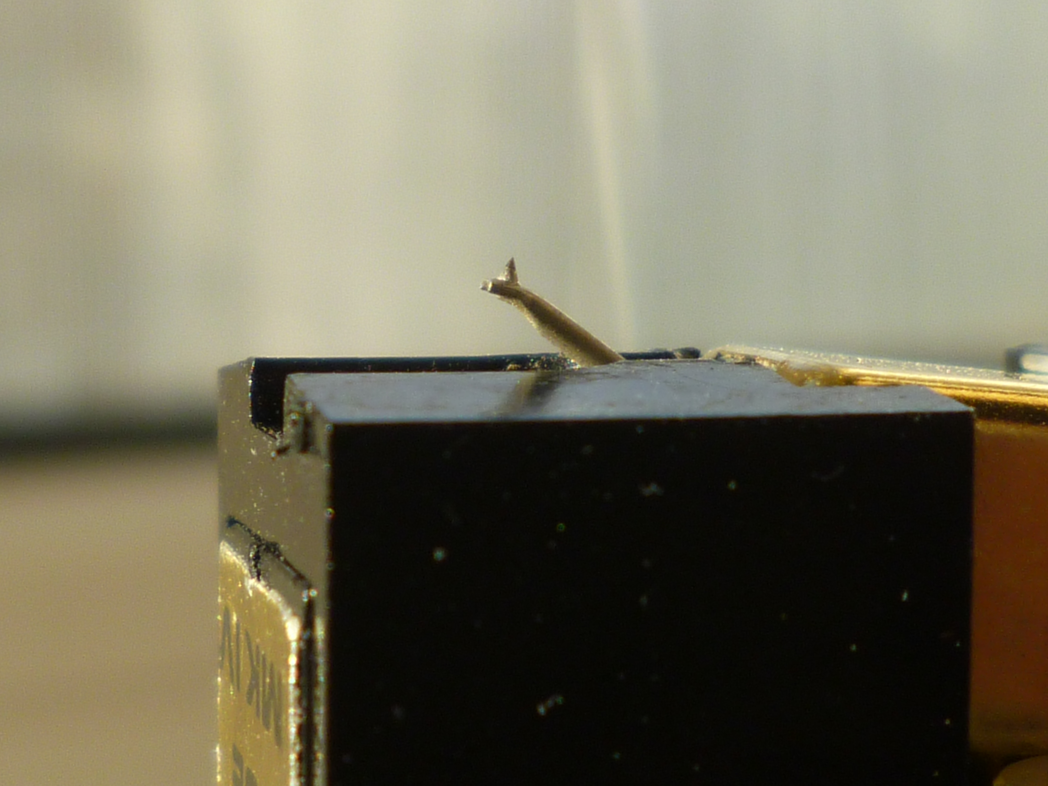

    а ADC 10 мк 4 - прекрасный картридж с bonded алмазом, играет выше всяких похвал
