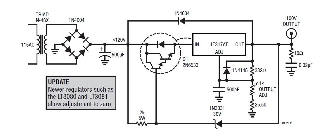

    А реально кто-нибудь работал с неё на больших напряжениях? Она их действительно держит долго и счастливо?
    В апнотах от Linear есть решение по защите транзистора внутри стаба от перенапряжения по Uce на период зарядки выходного конденсатора мощным стабилитроном.
    Внешняя цепь токовой защиты на дарлингтоне.
    Я делал такой на LM317 на 95вольт.

    А на этой картинке вообще беспредел - 2000В на выходе LM-ки рисуют.
    Дык нарисовать-то можно всё. А потом из аппаратуры волшебный дым напрочь уходит...
    29.01.2007
    2,789
    По умолчанию Re: Максимальное входное напряжение LM317
    Выход.
    Это официальный апнот, хотя и довольно старый. Навряд ли линеаровцы не подумав что то в нем пишут.

    Перевод апноута по применению LM 317 в высоковольтном режиме. Я делал по этой схеме. Работает. Только R1 ставил много меньше. Что-то в районе 1.5 кОм.

    Цитата Сообщение от real64 Посмотреть сообщение
    Перевод апноута
    А номер апноута не кинете?
    02.09.2006
    3,195
    номер апноута
    https://media.searchelec.com/specshe...k1980_text.pdf

    А если еще точней, то это был Linear Brief 47 High Voltage Adjustable Power Supplies
