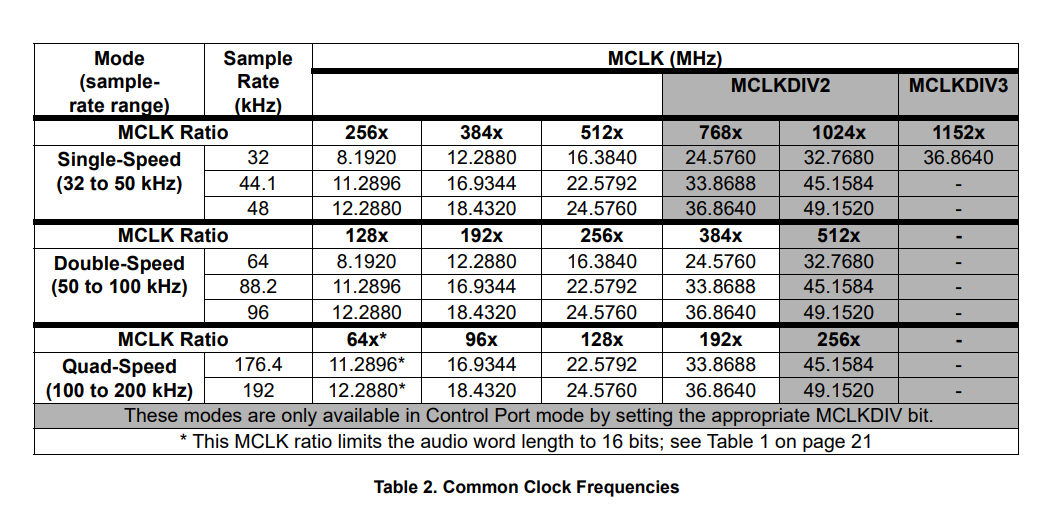

    С частотой шины всё равно не понятно, может документация есть по этому вопросу, направьте.

    в даташитах на цап/ацп обычно указывают возможные комбинации частот, исходя из этого нужно подбирать делители

    maxssau привёл таблицу, в ней на мои 48 кГц аж три множителя, 256 рабочий (попробовал угадал) и два не рабочих. Как в общем случае определяется этот коэффициент?

    По умолчанию Re: I2S теория + STM32 с I2S практика.
    это пример для лохматого CS4398:
    допустим рабочие частоты ЦАПа 44, 48, 88 и 96 кГц. Значит в таблице выбирается Single Speed и Double Speed. Далее выбираются совпадающие частоты при данных режимах: 11.2896, 16.9344, 22.5792 (для 48кГц всё тоже самое), 33.8688 МГц уже не подходит, значит можно выбрать любую из подходящих частот. Наиболее ходовые генераторы на 256 или 512 fs. Допустим под рукой оказалась пара 11.2896МГц и 12.288МГц. Значит предделитель для SAI нужно выбирать 256fs для частот 44/48 кГц и 128fs для 88/96кГц. Исходя из этого нужно обработать событие смены частот и выставить нужный делитель в регистре CR1 рабочего SAI.
    То табличка на ЦАП а не на порт проца.
    Семплрейт там - в зависимости от частоты MCLK, многие ЦАПы вобще умеют это автоматом, а UDA1334 в аудио моде не требует MCLK, ей только одну ножку надо перекючать, 0 для 44/48кгц и 1 для 88/96, насколько я помню.
    К настройкам порта в СТМ это отношения не имеет.
