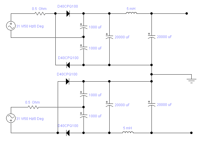

    Возникла следующая проблема, есть тор мощьный 2*31в по 20 ампер тока (перемотка нереальна), и допустим 6 усилителей холтона так вот напруги в 43вольта будет маловато, можно ли сделать следующим образом? (картинка при4логается)

    Паралельно конденсаторам 1000мф надо резисторы повесить, для выравнивания напряжения на них. Да и побольше их надо поставить...наверно...

    Я могу. Конденсаторы самого удвоителя должны быть существенно большего номинала. Причины тому две.
    Первая. Главная.
    При указанной тысяче микрофарад амплитуда пульсаций на них будет очень большой (при токе нагрузки даже в 1А) и запросто может превысить максимально допустимую.
    Вторая. Прозаическая.
    Конденсаторы удвоителя включены последовательно относительно нагрузки, следовательно их ёмкость делается ещё меньше.
    Недостатки данной схемы заключаются (в основном) в повышенном выходном сопротивлении.
    Выходное напряжение равно 2,42 от входного RMS, т.е. 75 вольт.
    Никаких "выравнивающих" резисторов там не нужно.
    Расчёт такого удвоителя ты найдёшь на моей страничке: http://www.sky.od.ua/~eugeny/BOOK*S.html
    В симуляторе получается 86вольт?!
    Цитата Сообщение от Виктор Ф Посмотреть сообщение
    Ты какое напряжение и ток на выходе хотел получить?
    хотелось бы 70-75, но это нереально так как удваиваем. А ток в районе 8-10 ампер.
    Сколько нужно ставить?

    По умолчанию Re: Правильный удвоитель?
    А зачем здесь CLC фильтр, он же все равно ничего фильтрует при таой маленькой индуктивности?ИМХО, надо эти 20000 мкФ поставить в плечи удвоителя, и все будет Ок(хотя на 20 А я бы поставил побольше, тысяч по 60-100 в плечо)
    Напряжение будет в районе от 75 до 84 - все зависит от тока нагрузки, емкости конденсаторов, сопротивления обмотки трансформатора, падения на диодах и т.д.
    При таких токах и для получения приемлемого уровня пульсации емкости этих конденсаторов (которые в схеме по 1000) должны начинаться от 50000 мкф, не менее. А потом уже небольшие дросселя и емкости непосредственно вблизи самих усилителей - 10000, 20000 и более.
    Точный расчет затруднителен - нужно предусмотреть место для возможного увеличения номинала емкостей.
    А как посмотреть эти пульсации?
    А если применить lowESR? или они ничего не изменят?
    Меня просто смущает 2*50000 да есчо по 100в, в кругленькую суму выйдут.
    Может конечно тупой вопрос, а можноли какнибуть повысить напряжение другим способом?

    Пульсации можно или посчитать, или посмотреть осциллографом на готовом блоке питания.
    Я не в курсе про усилитель Холтона - ему что и вправду нужно 2х75 вольт и 10 ампер?
    Нужно учесть что на холостом ходу напряжение на выходе каждого плеча будет больше 80 вольт - как у промышленного сварочного аппарата)))))))))))).
    lowESR тут не сильно помогут.
    Можно пойти и другим путем - на каждый усилитель свой мостик и свой фильтр - лучше будет развязка по питанию. Хотя суммарная емкость банок и не сильно уменьшится наверное.
    Большие емкости требуются чтобы обеспечить малый уровень пульсаций по питанию и достаточную перегрузочную способность источника. Иначе будет сильная модуляция сабом всех остальных каналов по питанию.
    Рассчитывать замучаешься - лучше собери экспериментальную схему хотя бы с одним усилителем.
    А с ионисторами совсем раззоришься)))))))))
    10000 мкф на 100 вольт стояли в больших машинах ящиками)))))))))
    до 30% их и сейчас еще годны.

    Вдогонку:
    Вообще использование удвоителя напряжения не рационально для схем потребляющих большие токи. Может лучше подобрать для этого трансформатора другой усилитель?))))))))).
    Напряжение на выходе можно уменьшить наматыванием на тор и включением навстречу дополнительных обмоток. Для таких напряжений это не составит большого труда.
    И еще - что то я сильно сомневаюсь что понадобятся токи до десяти ампер при таком напряжении питания(2х75-85 вольт). Такой мощностью даже при кпд 50% можно дискотеки обслуживать. А дискотекам шесть каналов ни к чему мне кажется))))))).
    Соответственно и емкости конденсаторов тогда можно уменьшить.
